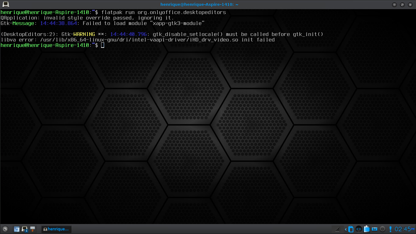

Erro ao abrir qualquer flatpak que use GTK
Estou com problema ao abrir qualquer app em flatpak que utilize GTK. Quando tento abrir via terminal, ele volta esse erro:
Quando tento abrir algum programa que utilize Qt (exemplo: Okular e KTorrent), eles abrem normalmente, mas qualquer app que utilize GTK, volta esse erro. Num caso específico (usando o VLC), quando instalei ele usando a versão do repositório (em .deb), funcionou normalmente, mas a versão flatpak não abre.
Alguma maneira de consertar isso?
Nota: Estou usando o Bodhi Linux 7.0
se o body for baseado em deb: sudo apt install libxapp-gtk3-module
Encontrei um caso bastante similar ao seu aqui.
A sugestão é tentar instalar esses dois pacotes (Linux Mint, assim como o Bodhi baseado em Ubuntu, porém pode ser que o nome dos pacotes sejam diferentes):
sudo apt install xdg-desktop-portal-xapp xdg-desktop-portal-xapp-dt
Os apps que você está tentando rodar foram instalados pelo próprio Flathub, certo? O erro que você está tendo provavelmente é relacionado aos “portais” do desktop não tendo alguma dependência necessária para comunicação entre ele e os aplicativos…
Já tinha tentado isso, acusa que o pacote não existe.
Vou tentar isso, valeu!
