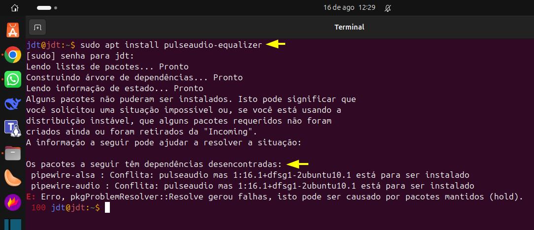

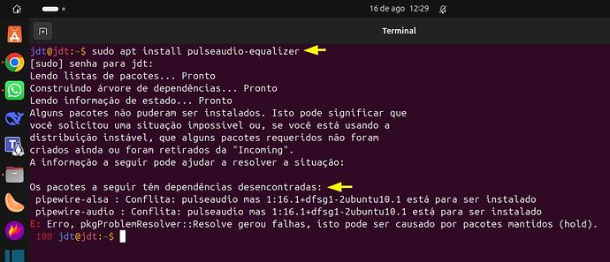

Encontrei o Pulse Audio Aqualizer que pela descrição parece atender bem, mas dá erro pra instalar!

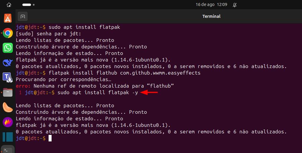

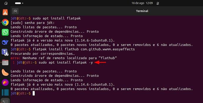

Mas antes de Você terá que instalar/Habilitar o Flatpack.
sudo apt update
sudo apt install flatpak
Só depois instalar o PulseEffects.

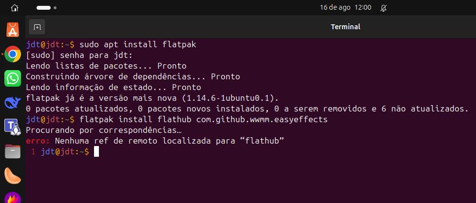

flatpak install flathub com.github.wwmm.easyeffects
sudo apt install flatpak -y
acho que agora pega
então, já está habilitado o FlatPack, basta instalar agora o PulseEffects.
