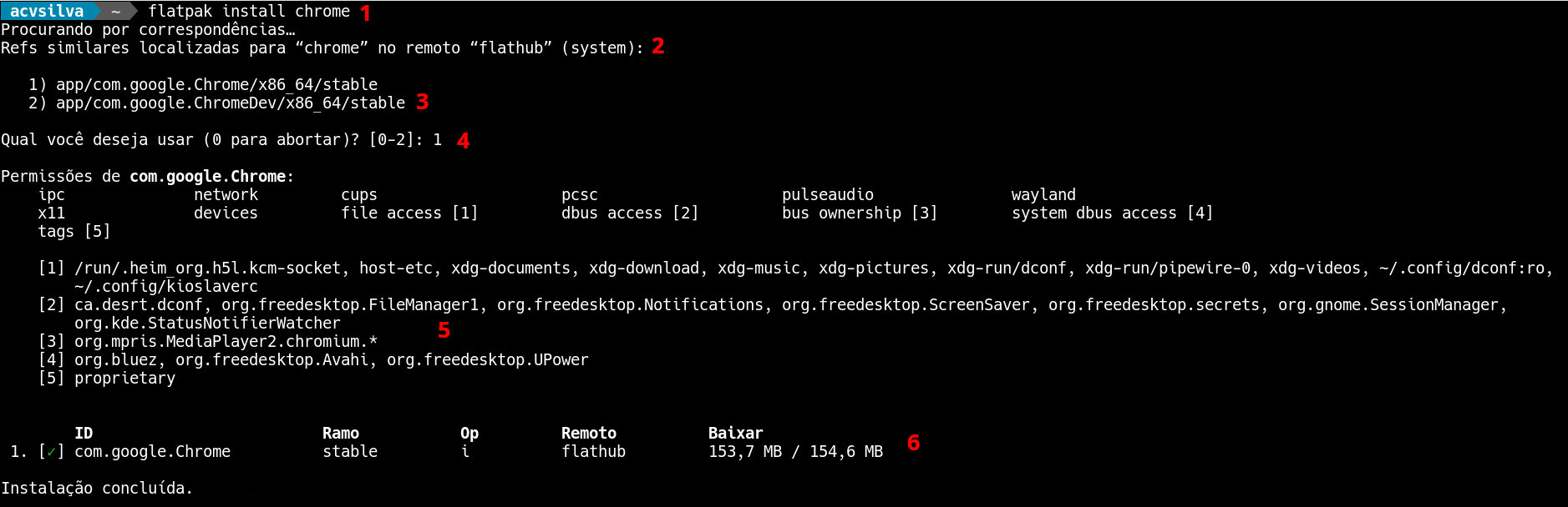

O objetivo deste trabalho é mostrar o que aparece e o que significa. E se você achar que precisa fazer alguma alteração, basta usar o Flatseal para as devidas correções. Vamos lá, então. Como exemplo, instalei o google chrome no meu Solus OS, como mostro a seguir:
À primeira vista, a imagem assusta, mas é tudo fácil de entender. Para isso, dividi-la-emos em partes:
Entre o óbvio ululante e as novidades, destrinchemos cada parte:
1 - comando para instalar o aplicativo desejado
2 - o Flatpak procura o aplicativo no repositório
3 - tem dois aplicativos com o nome “chrome”
4 - você faz a opção de qual quer instalar
5 - permissões que o aplicativo tem no seu Linux
6 - identificação do aplicativo instalado
Entendendo as permissões
Eu já expliquei que o Flatpak roda os aplicativos em uma sandbox, um ambiente isolado do resto do sistema operacional, por motivos de segurança. Mas eles precisam interagir com várias partes do seu computador para funcionar bem. Aqui estão listadas as permissões gerais concedidas ao Chrome, nosso exemplo:
network - acesso à internet.
pulseaudio - acesso ao sistema de som para reproduzir áudio de vídeos esites
wayland / x11 - acesso ao servidor gráfico para exibir a janela na tela
cups - acesso para detecção e uso de impressoras
devices - acesso a dispositivos de hardware, como webcam ou microfone.
E aqui estão os detalhes das permissões, as notas de rodapé:
[1] - acesso a arquivos e pastas - o chrome precisa ler/gravar nas suas pastas de usuário padrão para você conseguir baixar arquivos (xdg-download), abrir imagens, documentos, além de ler configurações de tema (dconf).
[2] - acesso ao D-Bus - permite que o navegador se comunique com o ambiente gráfico para enviar notificações, abrir o gerenciador de arquivos padrão ao fazer upload/download, e salvar senhas de forma segura no chaveiro do sistema (org.freedesktop.secrets).
[3] - controle de Mídia (MPRIS) - permite que teclas de mídia do teclado (Play/Pause) controlem o que está tocando no navegador.
[4] - D-Bus do Sistema - acesso a serviços como Bluetooth (org.bluez) e gerenciamento de energia (org.freedesktop.UPower).
[5] - Tags (proprietary) - indica que o pacote contém software proprietário, já que o Google Chrome não é de código aberto
Em “Download e Conclusão” o Flatpak mostra que baixou os arquivos necessários - cerca de 154 MB - a partir do repositório flathub, com o identificador único (ID) com.google.Chrome, no ramo stable. A letra i significa installd, de “instalado”, ou seja, o processo foi concluído com sucesso.

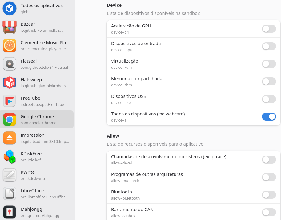

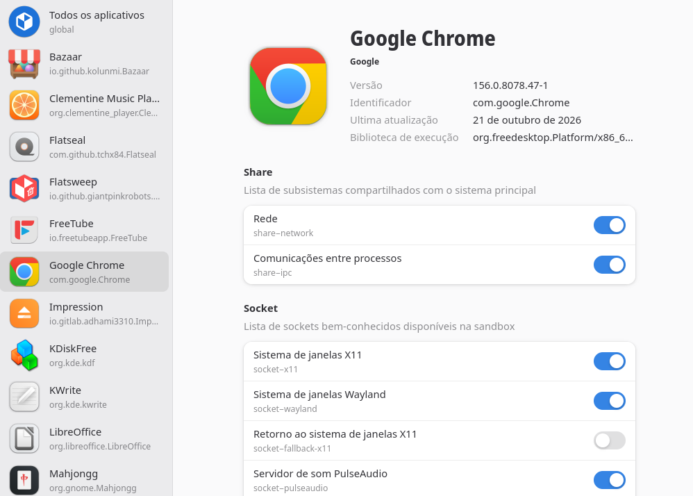

Alterando permissões com o Flatseal
O Flatseal é uma ferramenta extremamente poderosa e flexível para gerenciar as permissões de aplicativos instalados via Flatpak, com limites técnicos e operacionais impostos por sua arquitetura de segurança e também do sistema operacional.
Funciona como uma interface gráfica amigável para manipular as regras do Bubblewrap, o mecanismo de sandbox, permitindo que você altere permissões como o sistema de arquivos, concedendo ou revogando acesso a pastas específicas, a rede local, internet, webcam, microfone etc.
Por outro lado, ele não pode ultrapassar os limites lógicos do isolamento e se um programa requer uma dependência do sistema que não traz em sua runtime, alterá-la pode fazer com que o programa pare de funcionar ou feche sozinho, sem criar recursos do zero onde o aplicativo não tem suporte.
Ele não pode garantir cem por cento de segurança contra malwares avançados, se você der permissão total de acesso à sua pasta pessoal ou liberar o acesso irrestrito ao sistema de arquivos; o aplicativo poderá ler e modificar seus arquivos pessoais, anulando as vantagens do sandbox.
O Flatseal não pode modificar pacotes tradicionais como APT, DNF ou Pacman, já que é exclusivo para aplicativos instalados no formato Flatpak e não tem qualquer efeito sobre programas instalados nativamente na sua distribuição Linux via gerenciadores de pacotes tradicionais.
O Flatseal apenas gerencia o nível de confiança que você deposita em um software
