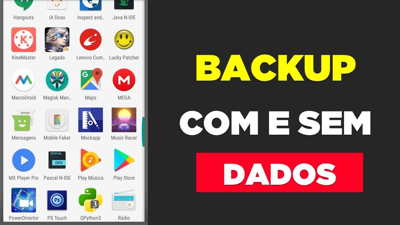

Se seus dispositivos têm acesso root, existe esse método:

Poxa mas só funciona com root?

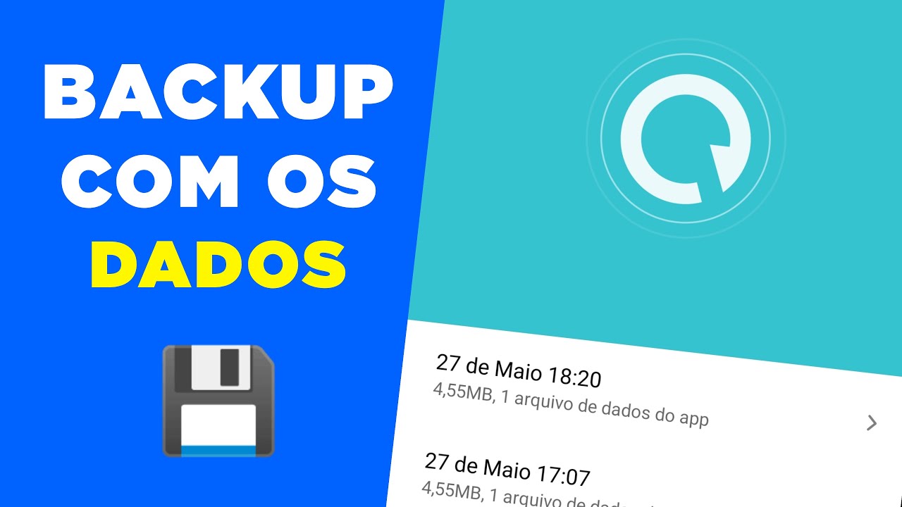

O método do primeiro vídeo sim. O do segundo não precisa, mas se limita só a aparelhos da Xiaomi.
A maioria dos dados de apps/jogos ficam na raiz do sistema, então só o usuário root tem acesso a eles.
