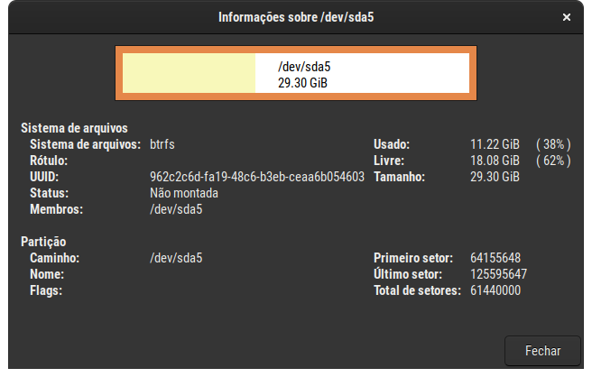

Um exemplo vou colocar o espaço não alocado de uma partição que acabei de deletar em /dev/sda5 para não deixar buracos no disco, mas também poderia ser para sda7.
UID antes:
Captura de tela de 2020-10-31 12-05-21
UID depois da modificação.
Captura de tela de 2020-10-31 12-07-22
