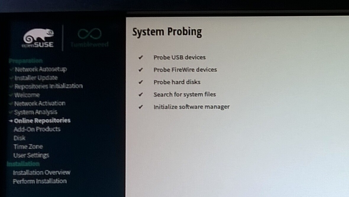

@frc_kde e @ryu_ketsueki estou a tentar instalar o OpenSUSE Tumbleweed mas não sai da tela “Loading Basic Drivers…”
Em qual etapa isso acontece?
As fotos que tirei indicam que primeiro se escolhe o Teclado (Idioma), em seguida detecta / escolhe / habilita a Rede, atualiza o Instalador, inicializa os Repositórios, faz uma Análise do Sistema… Foi aí que parou?
