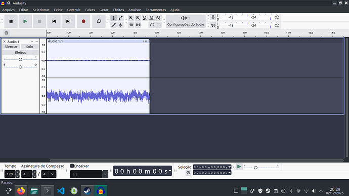

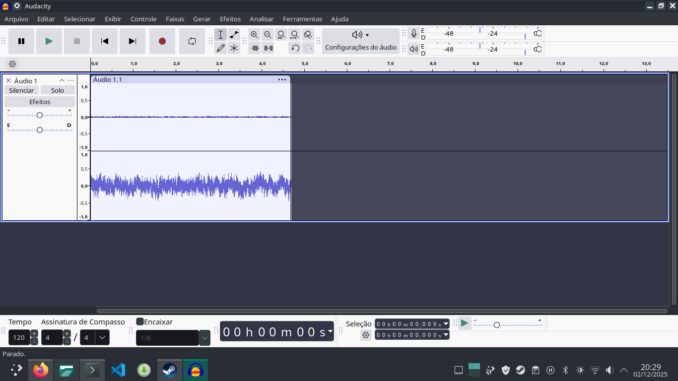

estou tentando gravar no audacity, mas também estou tendo problemas no discord.
não é um microfone em si, mas é o mic do fone jbl 720bt, usava ele direto no windows, mas nessas distribuições tive problemas. Quanto ao áudio, fica apenas com ruidos.

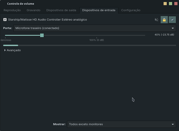

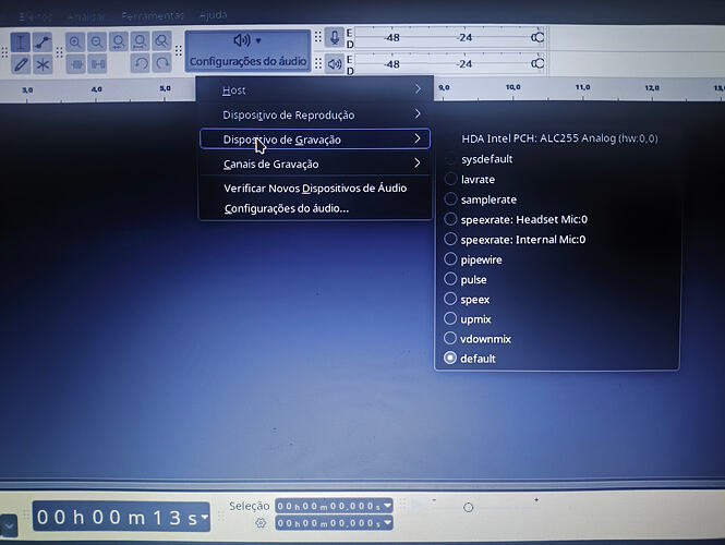

Me mostre como essa parte está configurada.
São essas daq

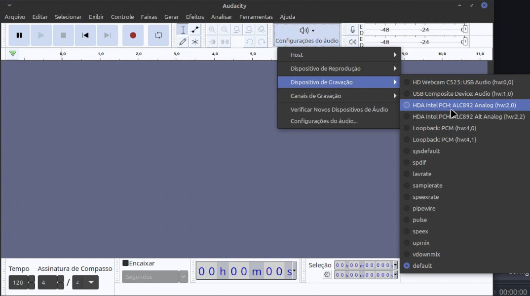

Antes de abrir o audacity, conecta seu fone de ouvido.
Depois abre ele. E nesse local do print irá aparecer ele. Selecione seu fone e tente gravar.
Se der certo, ótimo. Senão me conte aqui e vamos pensar.
Infelizmente não deu certo tbm

  1. Confirma por favor no gerenciador de áudio, como esta a detecção das entradas e disponibiliza o print aqui no post. Como você está usando o KDE pode ser um pouco diferente, mas algo parecido com isso.

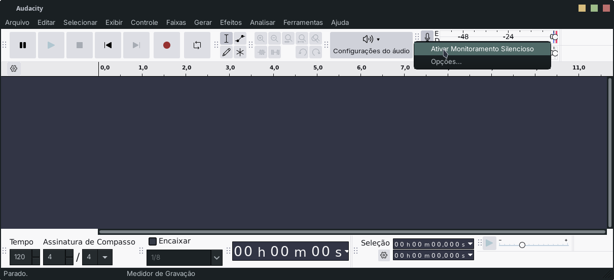

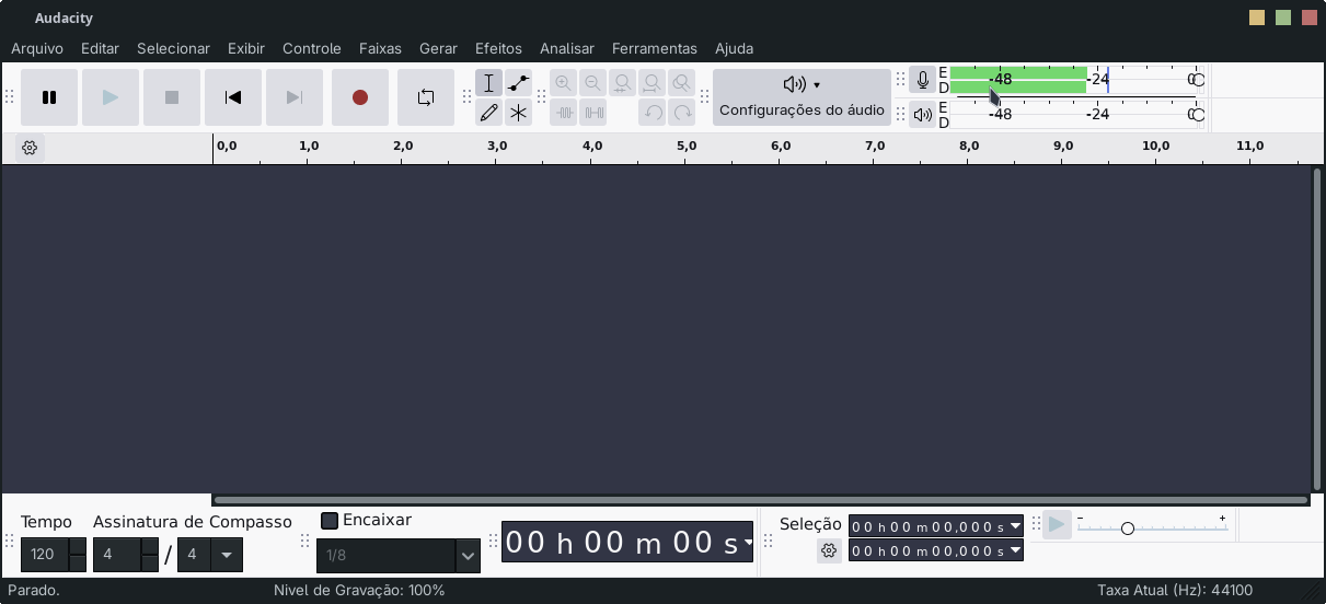

  2. No Audacity quando clica no ícone do microfone e ativa o monitoramento silencioso, aparece alguma informação e ou fica uma barrinha oscilando?
