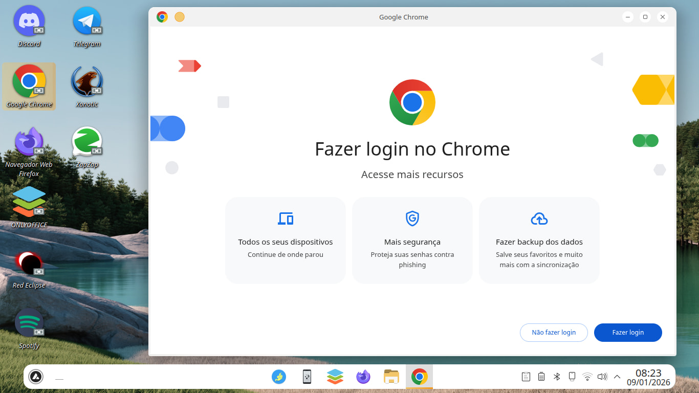

Essa função faz o painel ficar flutuando. Ou seja, não toca nas bordas da tela, nem em baixo ou em cima.
Veja o exemplo abaixo:
sim, no Tiger OS nao estou encontrando esse “floating”, tem somente “definir tamanho flexivel”

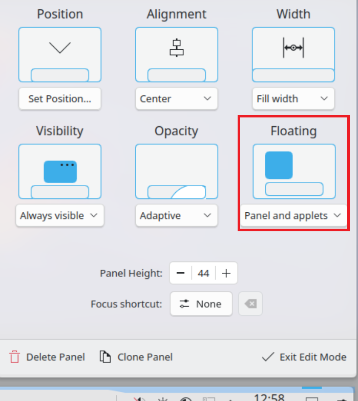

Bom dia !

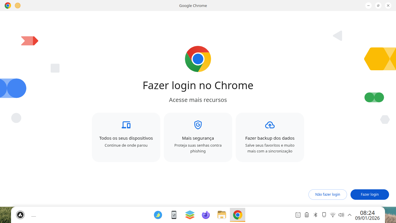

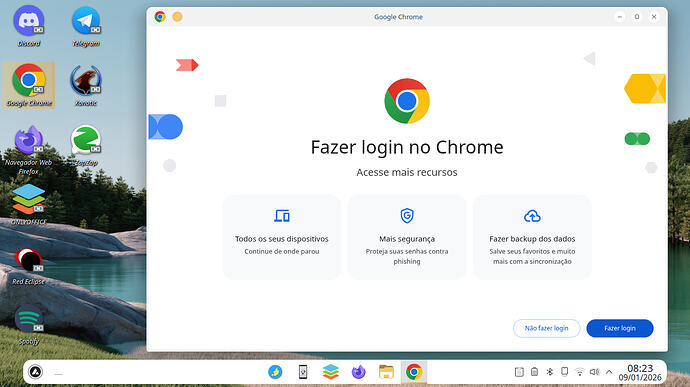

Então não aparece a opção, pois o floating , já vem ativado por padrão, perceba na
imagem 1, e na imagem 2.
Na imagem 1, com uma janela aberta, o painel está modo floating
Na imagem 2 ao maximizar a janela, ele fica em modo normal, que é o comportamento típico do painel em modo floating no KDE Plasma.
Essa é maquina recém formatada ontem !!
consegui, com a ajuda da IA

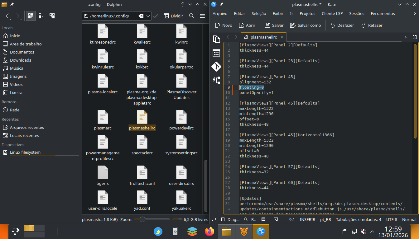

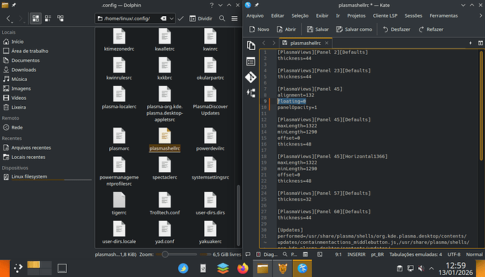

em /home/usuario/.config
tem o arquivo de texto plasmashellrc
nele tem o floating
por padrao vai estar em 1
tem que mudar para 0 para desativar o floating
e somente salvar o .txt
