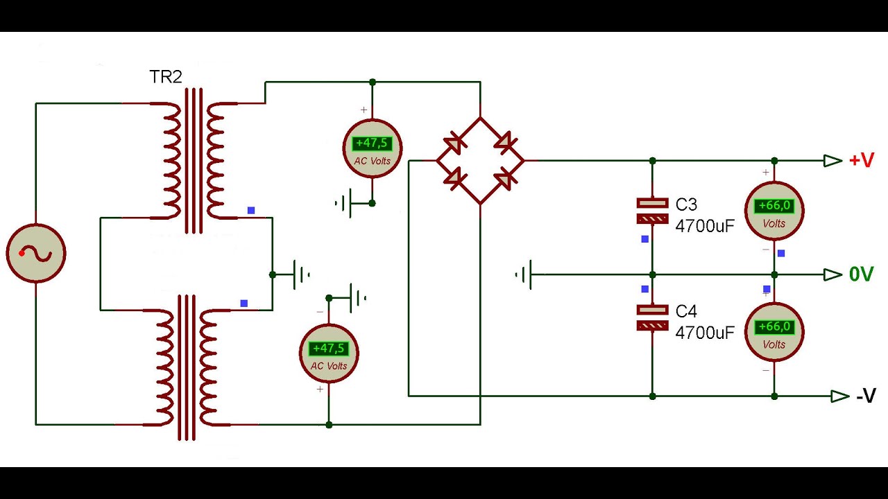

Como puderam assistir no vídeo minha dúvida é a respeito das divisão das duas bobinas para center tape/derivação central, se é necessário usar o awg 11 ou continuar com o awg 14.
Sempre fiz transformadores simples sem center tape, não achei nenhuma informação persistente a dúvida, por isso vim tirar a dúvida com vocês aqui do fórum.

Pense que num trafo com center tape você pode usa-lo sem o usar o center tap… o center tap é só um acesso (derivação) ao meio da bobina, como nos casos de trafo com varias derivações.
Já suspeitava disso, em algum período atrás adquiri transformadores parecido com esse que pretendo fazer, só que bom bitola inferior a corrente suportada, por isso aqueciam bastante (perdiam eficiência).
