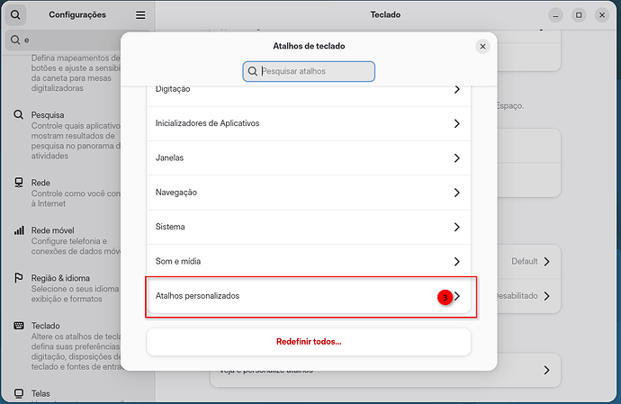

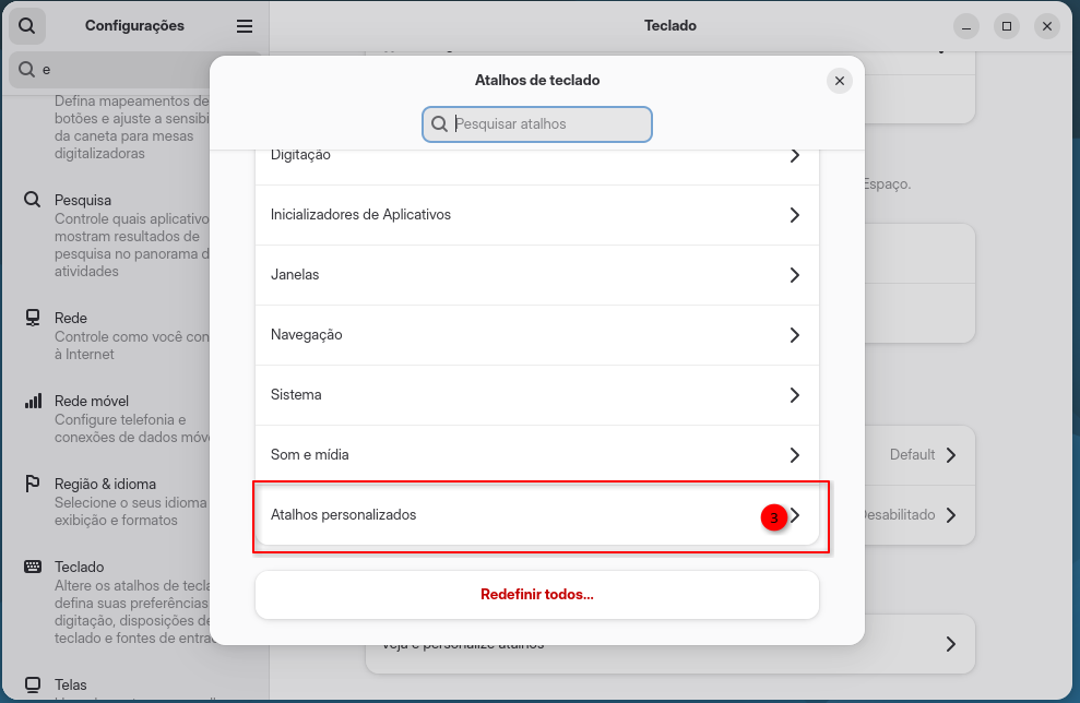

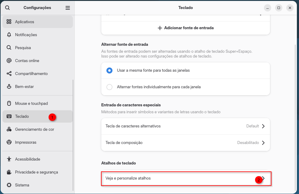

Esse comportamento é normal do GNOME; se o app já estiver aberto, ele não abre uma nova instância dele, por padrão. Para alterar esse comportamento, o que você pode fazer é alterar o atalho para que, ao pressionar Super + E, uma nova janela do gerenciador de arquivos (Nautilus) seja aberta. Para isso, acesse as configurações do GNOME, em Teclado > Atalhos de Teclado:
Depois clique em Atalho personalizados:

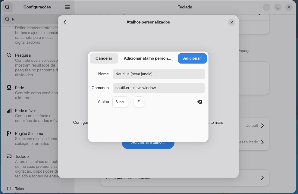

E adicione o novo atalho, conforme abaixo:
Note que a opção --new-window é o que faz que seja aberta uma nova janela do programa.
