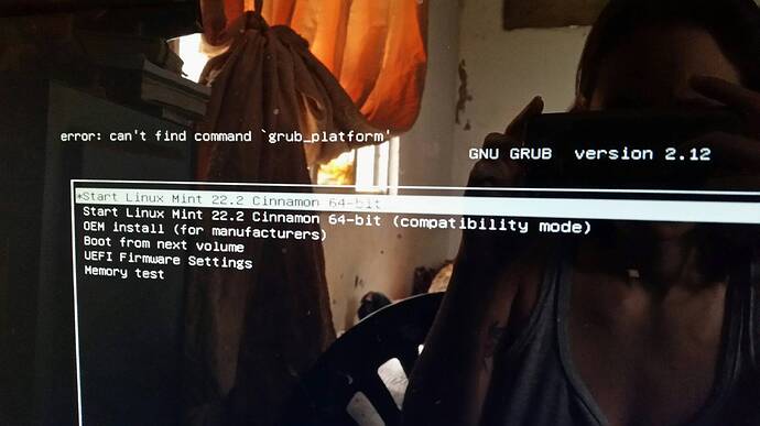

Bom dia, camaradas :grin: Estou me preparando para migrar para o linux mint e esse é meu primeiro post aqui. Criei um pendrive bootavel e surgiu uma dúvida mas, mesmo fazendo algumas pesquisas, não consegui encontrar uma resposta conclusiva e não quero correr o risco de instalar errado.
Quando faço boot no pendrive com o linux, aparece " error: can’t find command ‘grub_platform’ "
A ISO eu baixei normalmente pelo site do linux mint e o pendrive foi “criado” através do Rufus 4.9 (inclusive seguindo o tutorial do canal do diolinux :blush:). Também fiz ambas verificações de integridade e autenticidade e deu tudo certo mas, como não sei muito dessa parte mais técnica essa mensagem de erro me gerou dúvida. Devo me preocupar ou posso instalar normalmente?

Certifique-se o checksum da ISO.
Normalmente o site fornece
Md5sum, sha256sum, etc…
Recomendo baixar pelo gerenciador de download do navegador, aplicativos podem ocasionar erros.
Olá, obrigado pela resposta!
Refiz os testes utilizando os arquivos sha256sum.txt e sha256sum.txt.gpg que o próprio site do linux mint fornece e também segui o tutorial do fórum deles.
  • No integrity check a chave apresentada no powershell bateu com uma das escritas no sha256sum.txt;
  • No authenticity check recebi a mensagem: gpg: Good signature from “Linux Mint ISO Signing Key < root@linuxmint.com >” [unknown]
Talvez eu devesse refazer o pendrive bootável, então? No lugar de usar o rufus eu usaria o etcher como sugerido na documentação?
Experimente colocar na firmware o modo de boot como “UEFI Only”.
Eu faria o pendrive bootável com o Etcher.

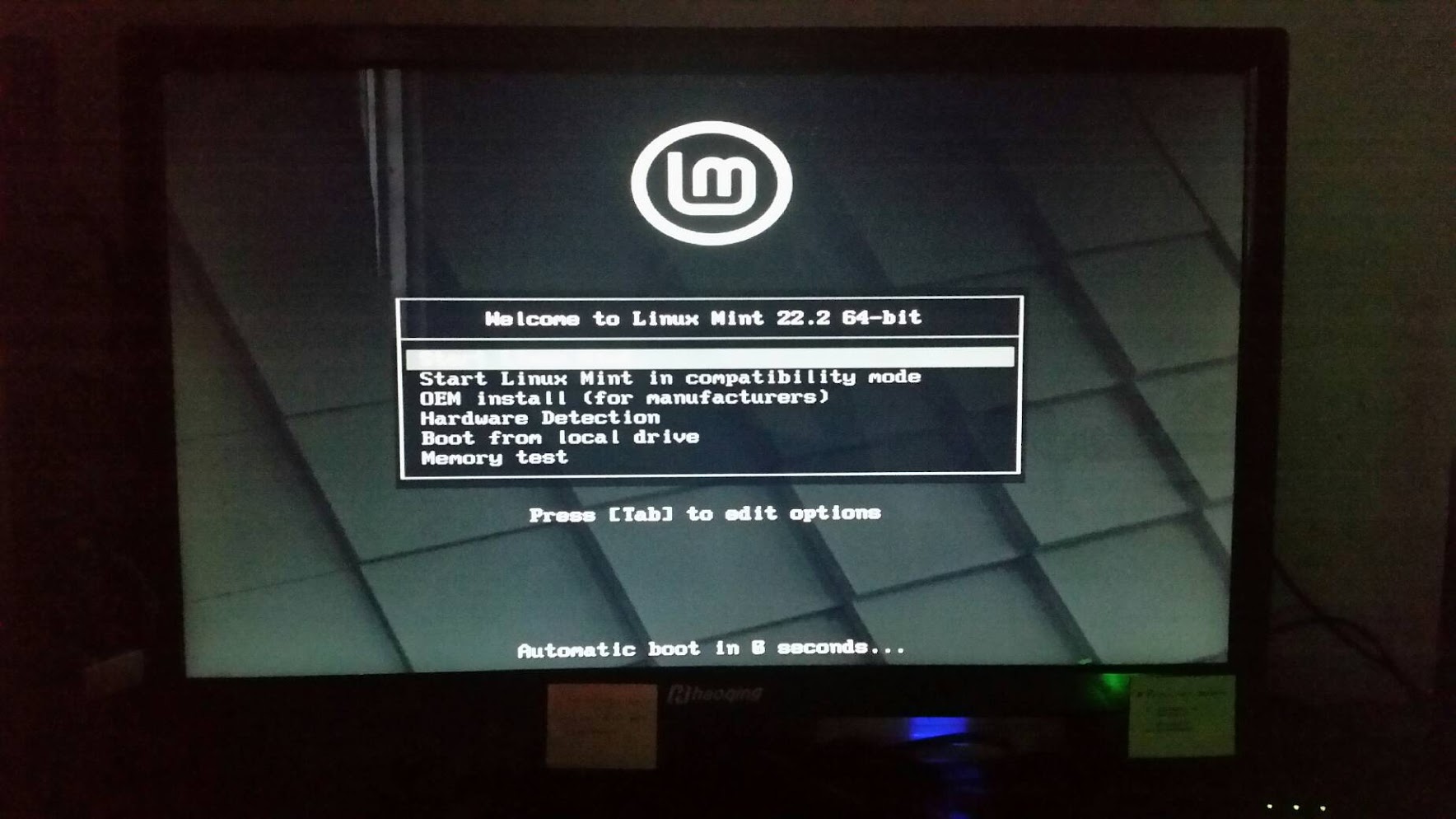

Refiz o pendrive bootavel com o Etcher e parece que corrigiu :grin: a tela inclusive ficou diferente:
Hoje não vou poder dar continuidade à formatação mas iniciei o live pra testar e (depois de um monte de letrinha aparecer na tela me dando um susto) parece tudo certo!

A tela mudou porque agora está carregando o sistema operacional em modo MBR (ou CSM, ou Legacy). Se planeja usar somente um sistema operacional pode seguir nesse caminho, mas se planeja instalar outros sistemas lado a lado, o melhor caminho é alterar na BIOS (ou firmware) o modo de boot para UEFI, que facilita bastante mais a frente.
Muito obrigado pelo esclarecimento! :grin: Eu achei que a mudança tinha a ver com a possibilidade da ISO ter sofrido algum erro de gravação previamente.
O meu intuito é subtituir o Windows e ficar somente com o Mint, então é ótimo saber que assim vai servir pro meu caso :blush:
