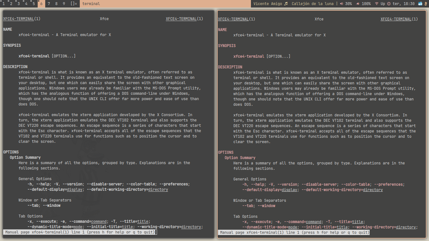

Revisando minha config do alacritty esses dias, reparei que ele não realça direito as cores (em negrito) que estão em destaque. Para ficar mais claro, segue um print:
No print acima tenho o alacritty (do lado esquerdo) e o xfce4-terminal (do lado direito). Vários terminais permitem definir essa cor de destaque, como dá para ver bem na janela com o xfce4-terminal.
Fucei em tudo que é canto do arquivo padrão do alacritty (que fica em /usr/share/doc/alacritty/example/alacritty.yml) e não encontrei a possibilidade. Ou eu não consegui descobrir qual opção permite isso, embora eu tenha lido o arquivo inteiro. Alguém sabe se tem alguma forma de definir essa cor no alacritty?
Obs: como dá para ver no print da direita, essa opção facilita bastante na hora de ler manuais.

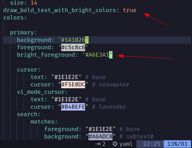

Consegui achar uma solução:
Pessoal criou um issue para essa funcionalidade, nisso o dev do projeto criou uma função para tal.
Seria a draw_bold_text_with_bright_colors
Basta ativar essa opção e utilizar o bright_foreground: 'suacor' dentro de colors - primary.

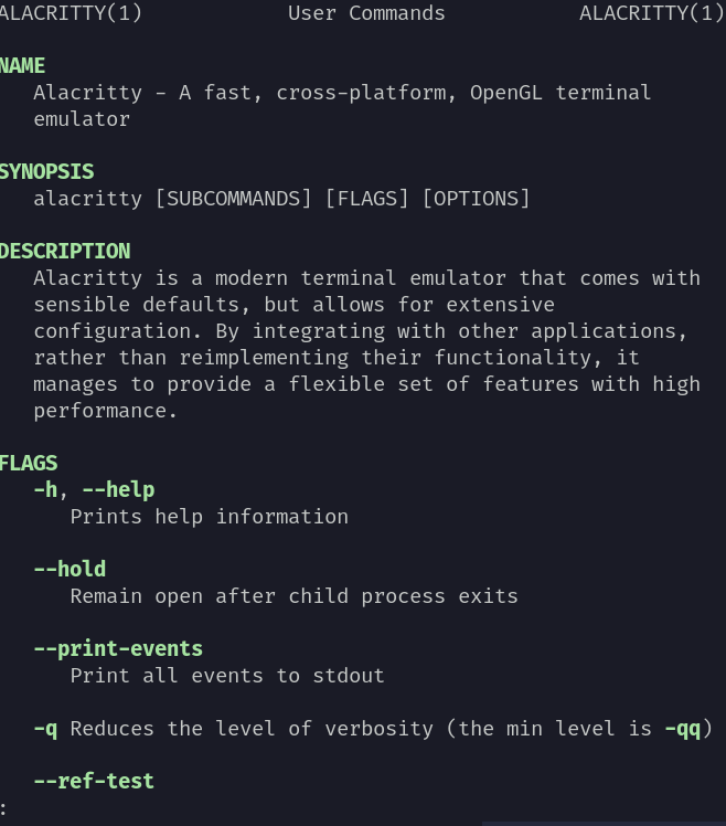

Eu testei essa opção e percebi que algumas cores em Bold não ficaram como eu gostaria, então deixei default. Nisso eu achei outra solução, porém apenas para o utilitário (man), o man utiliza o less como pager, daria para fazer isso abaixo no bashrc ou zshrc.

@thespation e @Flamezito157 valeu mesmo! Uso muito pouco o alacritty, é meu terminal secundário.
E não é que eu que tava colocando coisa em lugar errado! Vai ser lerdo assim lá longe kkkkkkkkkkkk
Eu já tinha achado a opção “bright_foreground”, só tava inserindo ela em um lugar errado no arquivo de config e, por algum motivo que não sei explicar, o alacritty não acusava erro. Logo, eu adicionava a opção “”“correta”“” e o alacritty não conseguia ler a definição no arquivo de config.
