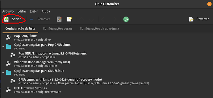

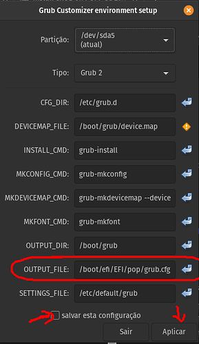

2)Abre Grub Customizer e vai aparecer aquela janela de configurar ambiente (Figura 1). Se não aparecer, só olhar a observação depois da Figura 2.
Na linha OUTPUT_FILE, coloque:
/boot/efi/EFI/pop/grub.cfg
Clique na opção “Salvar” esta configuração e depois clique no botão “Aplicar”. Depois que clicar, vai aparecer outra janela (Figura 2) e clique em “Salvar” e feche o programa.

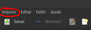

OBS.: Caso não apareça aquela janela de configurar ambiente, é bem simples, clique na opção “Arquivo” e depois clique em “Alterar Ambiente”, ou senão use o atalho Ctrl+O que funciona também.
