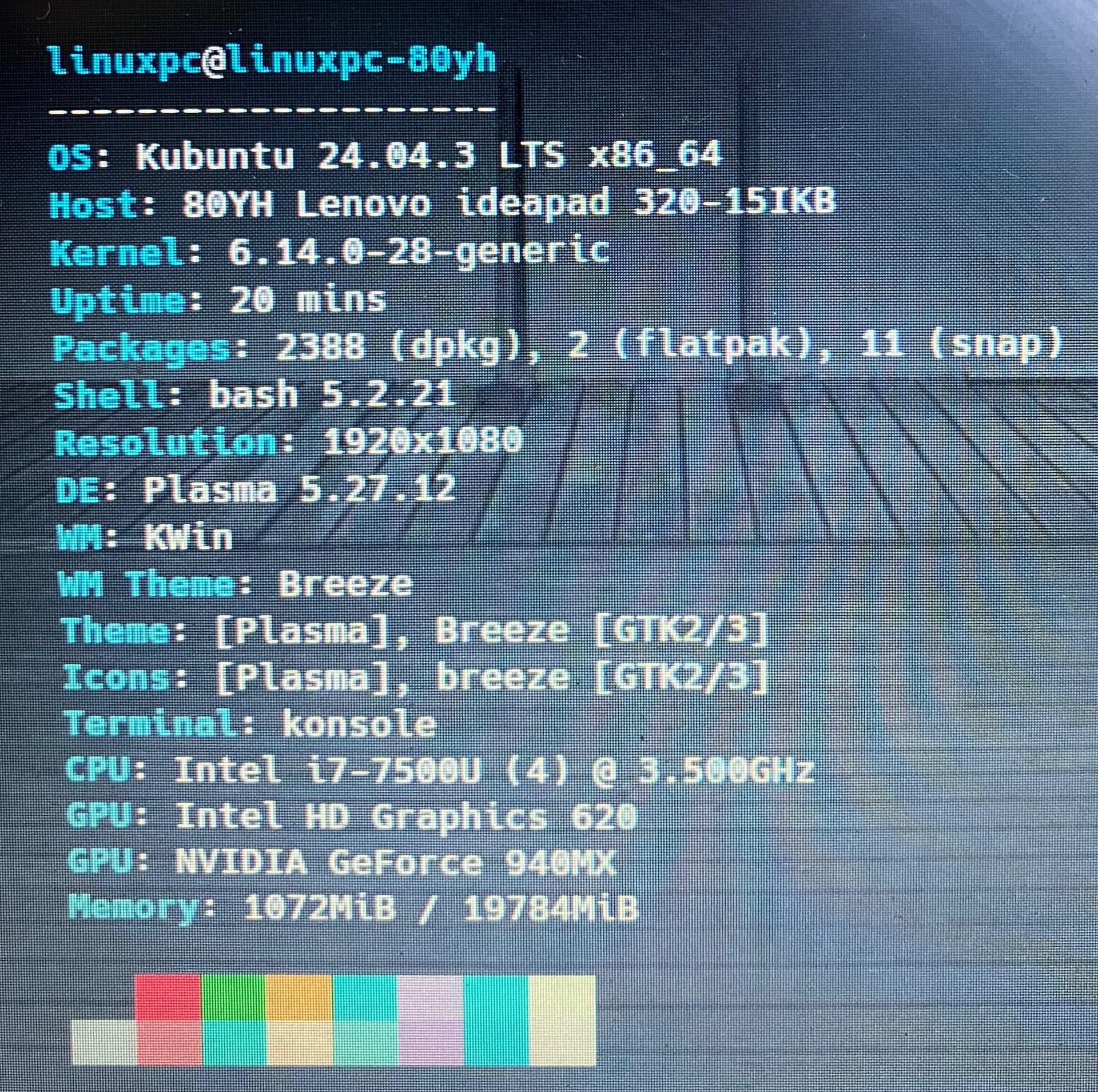

Estou tendo o seguinte problema:

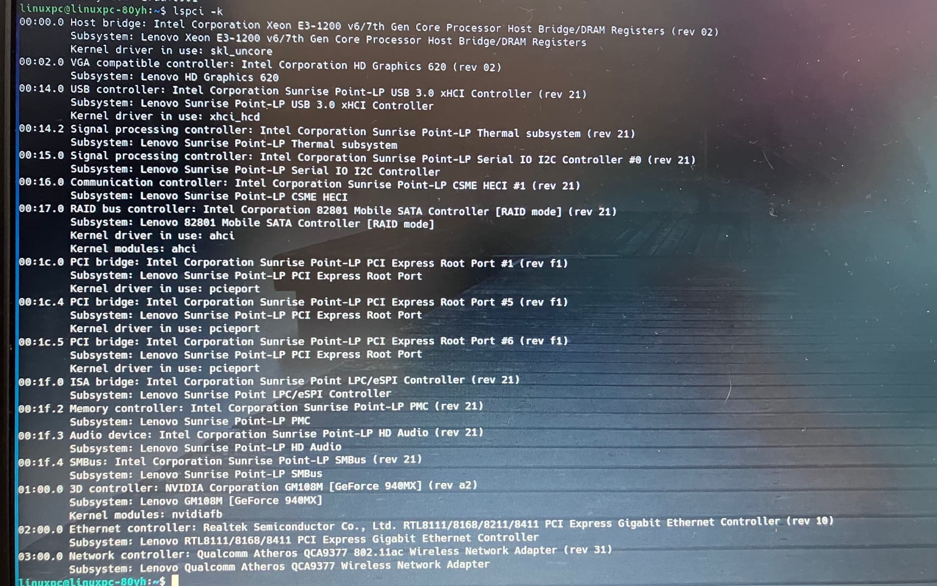

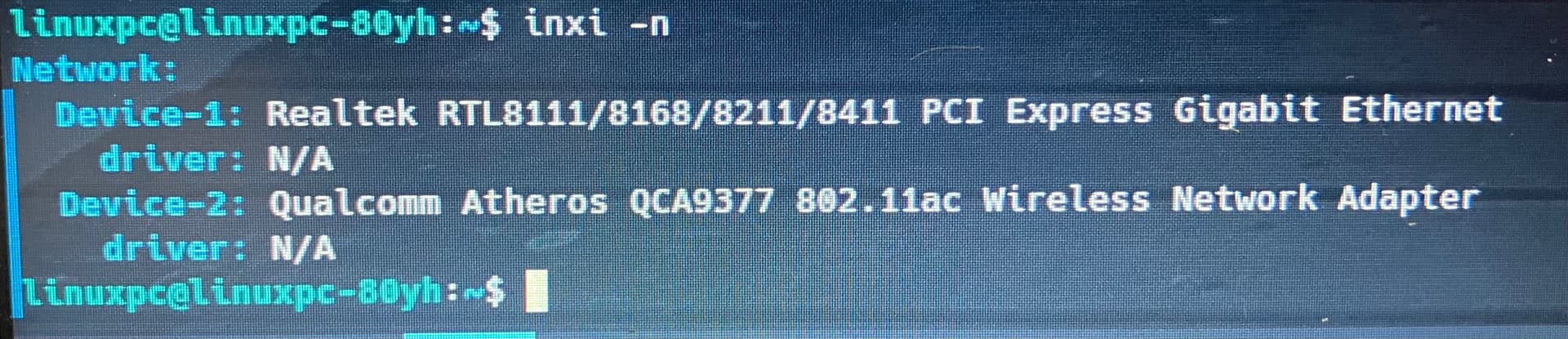

Creio que os drivers não estão carregando, e não consigo reinstalar pois não consigo fazer a placa de rede funcionar.
Saída do ‘lspci -k’:

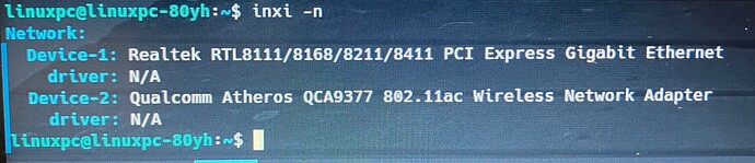

Saída do ‘inxi -n’:

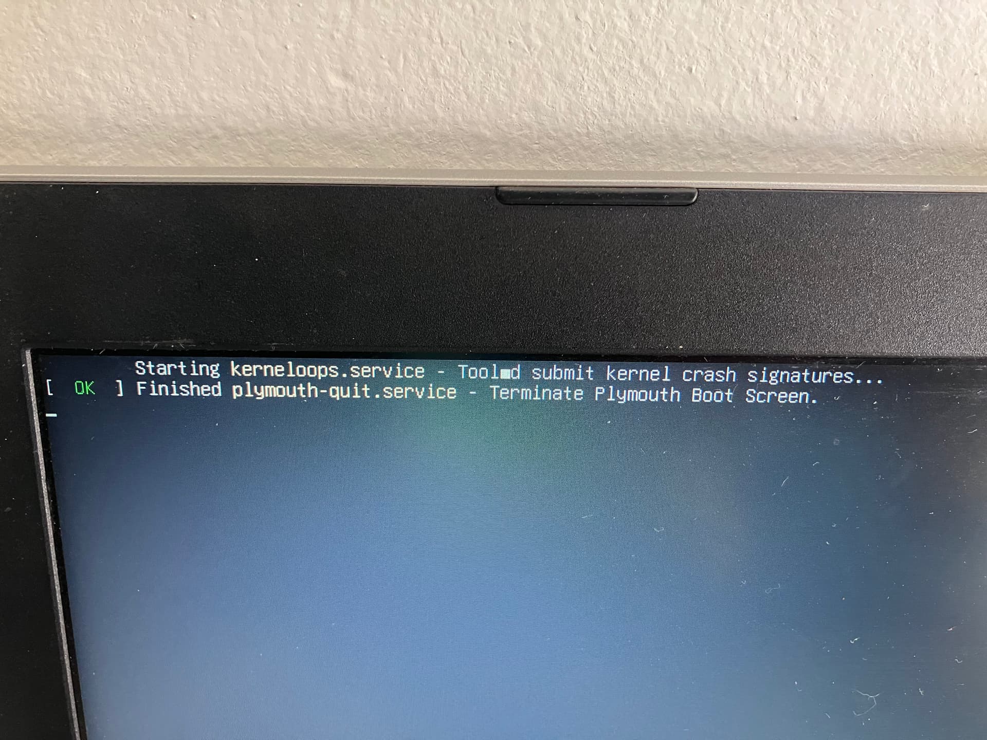

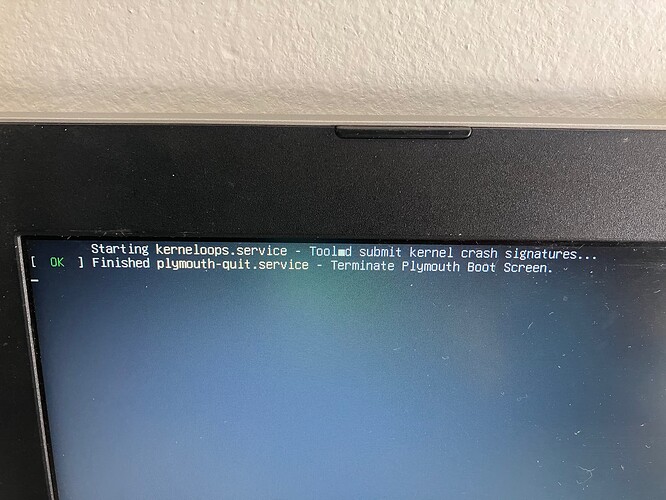

Não houve atualização nem alterações no sistema. Simplesmente ligou dessa forma.
Peço desculpa as fotos, mas o kdeconnect tb parou. Alguém consegue dar uma luz?

Os drivers r8169 e ath10k_pci não estão compilados. Deveriam estar? Isso eu tentei hoje pela manhã. O erro de saída é “Module not found in directory /lib/modules/6.14.0-28-generic”
Essa solução não deu certo exatamente, mas desviei um pouco o caminho e obtive um resultado. Quando entrei no modo avançado, escolhi outra imagem de kernel (6.14.0-17 em vez da 6.14.0-28) e tudo voltou a funcionar. O que isso indica? Que o kernel 6.14.0-28 está com problema? Como faço para recuperar ele? É possível? E oque pode ter causado isso?

O que fiz, depois que reiniciei no driver mais antigo (6.14.0-17), rodei um sudo apt update e depois um --upgradable. Vi que ele estava preparando pacotes do (6.14.0-28). Então autorizei com um apt upgrade. Ele então reintalou tudo do (6.14.0-28) e reinicei normalmente (ele selecionou o mais novo).
Tudo voltou ao normal.
Te agradeço @LinuxUser. Embora eu tenha tentado algo diferente antes de fazer o que vc propôs, creio que sua solução também resolveria, pois, como vc desconfiou, o problema estava na imagem do kernel. Não sabia que era possível escolher imagens mais antigas. Aprendi isso agora com vc!
Então provavelmente foi algum problema na instalação do kernel, já ia sugerir apt install --reinstall linux-image-6.14.0-28-generic se reiniciar não resolvesse. Outra opção também é que às vezes os drivers do kernel simplesmente não carregam devido à inicialização extremamente rápida do sistema
