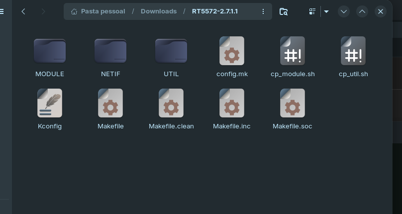

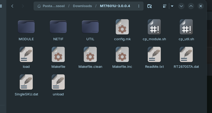

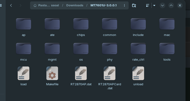

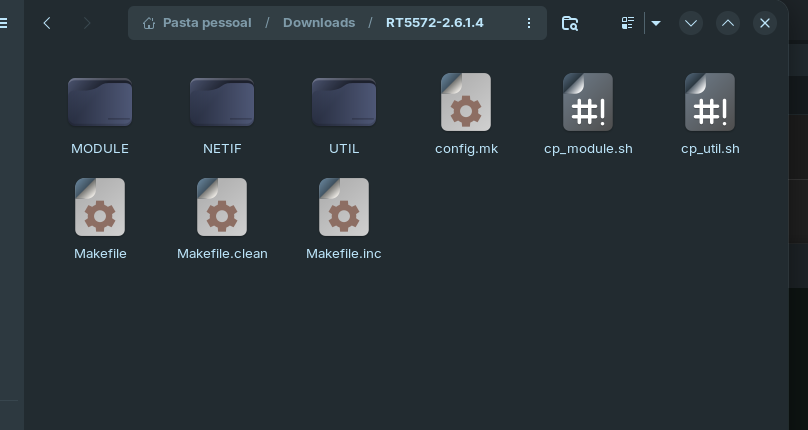

O fornecedor disponibilizou os seguintes drivers:
MT7601U e RT5572
Coloque uns prints dos arquivos pra facilitar.
Agradeço qualquer tipo de ajuda.
Obs.: Tem 04 prints pois tem 2 versões de cada driver.

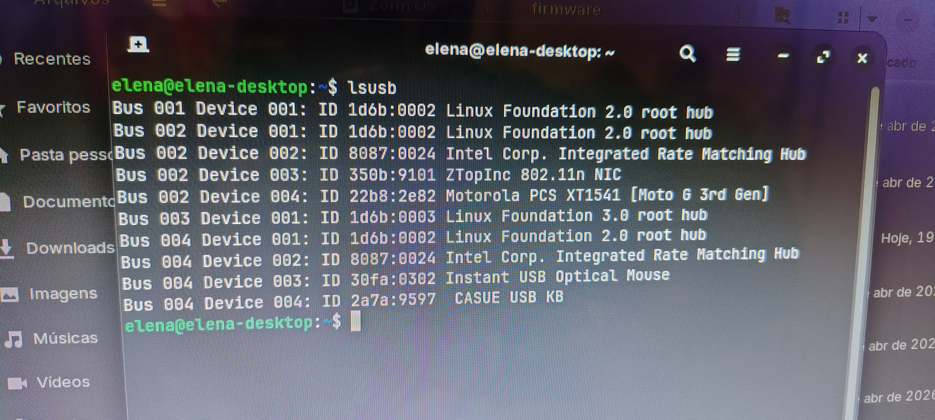

Opa @Flp_Correa Beleza?
O primeiro passo é saber exatamente o modelo do chip desse adaptador.
Confirma certinho pelo terminal:
lsusb
Se não achar o modelo, pode colar aqui o resultado do terminal, ou tirar um print da tela mesmo, o que achar melhor :grinning_face_with_smiling_eyes:

Fala, @Flp_Correa! O lsusb foi certeiro. O comando do Victor não retornou nada justamente porque a antena é USB e não PCI. :wink:
Esse ID 350b:9101 ZTopInc indica que seu adaptador usa o chip MediaTek MT7601U. O Linux já tem o driver para ele nativamente, mas como o ID dessa marca específica é meio alternativo, o sistema reconhece que ele está plugado, mas não ativa o driver automaticamente.

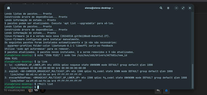

Mestre, o segundo comando que você passou (teste) não retornou nada. Desconectei a internet do celular mas não apareceu nada, nem sinal de conexão wi-fi.
Sem problemas, @Flp_Correa O comando não retornar texto no terminal é o esperado mesmo, mas ele deveria ter ativado o Wi-Fi. Se não apareceu nada, pode ser que o Zorin precise que a gente ative a interface manualmente ou que o driver nativo esteja faltando algum detalhe.

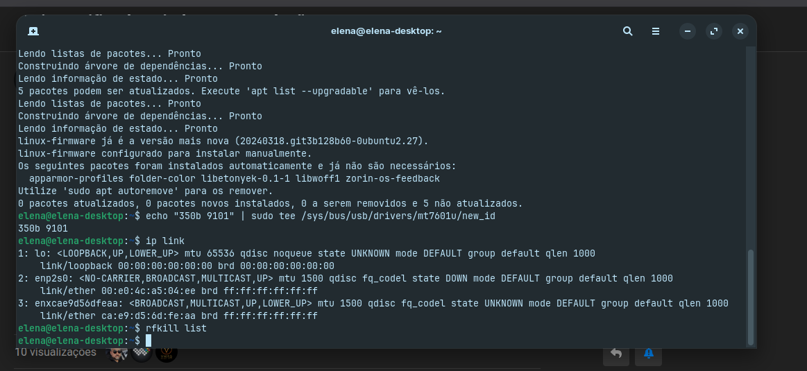

Vamos fazer um teste rápido antes de instalar o driver definitivo. Conecte o celular de novo para termos internet e rode estes dois comandos no terminal:
ip link (Veja se aparece algo como wlan0, ou wlp)
rfkill list(Veja se o Wi-Fi aparece como "Soft blocked: yes)
E posta um print para podermos ver melhor as informações.
Ip Link apareceu a mensagem abaixo:
rfkill list não retornou nada
Obrigado pelo print, @Flp_Correa! Ficou bem claro agora.

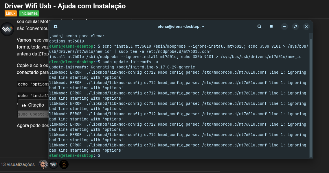

​Como o comando rfkill list ficou totalmente em branco e no ip link só aparece a rede de cabo e o seu celular Motorola (enx…), significa que o sistema registrou o comando, mas o driver nativo não “conversou” com a antena porque o módulo não estava totalmente carregado na memória.

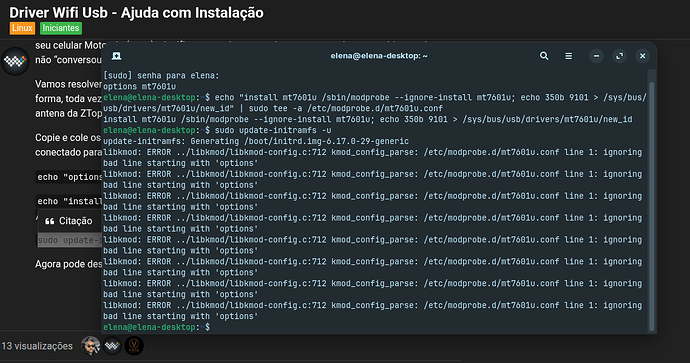

​Vamos resolver isso de forma definitiva criando uma regra no inicializador do sistema. Dessa forma, toda vez que o computador ligar, ele vai carregar o driver e dizer para ele: “Olha, essa antena da ZTopInc usa o seu chip!”.
​Copie e cole os comandos abaixo no terminal (um bloco de cada vez, mantendo o celular conectado para aplicar):
echo "options mt7601u" | sudo tee /etc/modprobe.d/mt7601u.conf
echo "install mt7601u /sbin/modprobe --ignore-install mt7601u; echo 350b 9101 > /sys/bus/usb/drivers/mt7601u/new_id" | sudo tee -a /etc/modprobe.d/mt7601u.conf
sudo update-initramfs -u
Agora pode desconectar o celular, reiniciar o PC e cruzar os dedos rsrsrsrsrsrs
Mestre, agradeço imensamente a ajuda, mas ainda não obtivemos sucesso kkk
Fiz conforme você passou mas não deu certo.
Segue print do que acontece após ultimo comando.
Obs.: Fiz o procedimento de reiniciar a máquina como você disse, mas mesmo assim não deu.

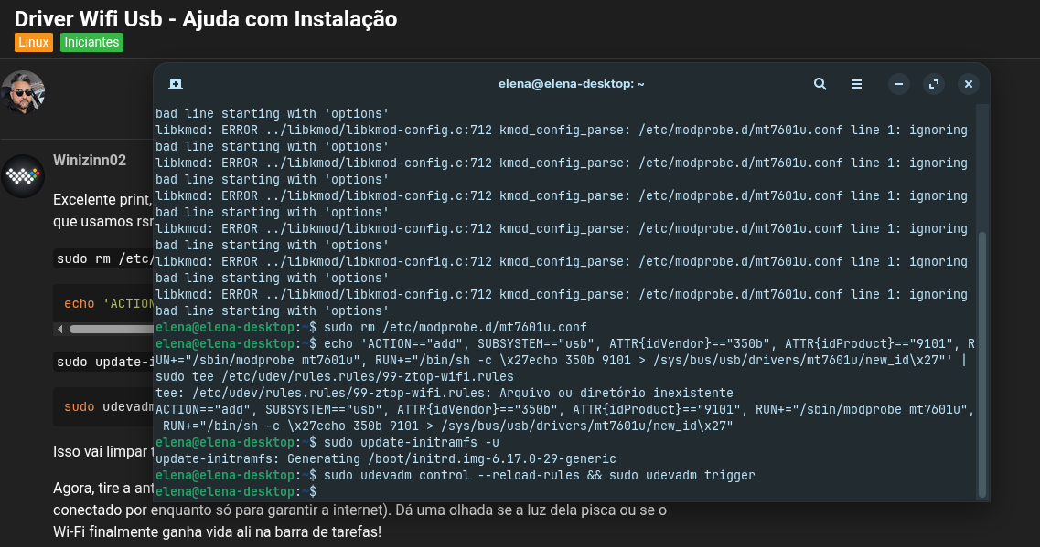

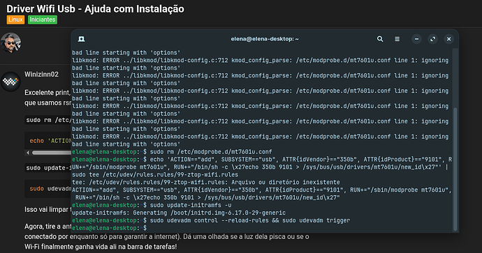

Excelente print, ele salvou a nossa pátria aqui. Parece que o libkmod confundiu aquele comando que usamos rsrsrsrsrs.
sudo rm /etc/modprobe.d/mt7601u.conf
echo 'ACTION=="add", SUBSYSTEM=="usb", ATTR{idVendor}=="350b", ATTR{idProduct}=="9101", RUN+="/sbin/modprobe mt7601u", RUN+="/bin/sh -c \x27echo 350b 9101 > /sys/bus/usb/drivers/mt7601u/new_id\x27"' | sudo tee /etc/udev/rules.rules/99-ztop-wifi.rules
sudo udevadm control --reload-rules && sudo udevadm trigger
Isso vai limpar tudo que fizemos, e consertar esse bug.
Agora, tire a antena da porta USB, espere 5 segundos e coloque de novo (pode manter o celular conectado por enquanto só para garantir a internet). Dá uma olhada se a luz dela pisca ou se o Wi-Fi finalmente ganha vida ali na barra de tarefas!

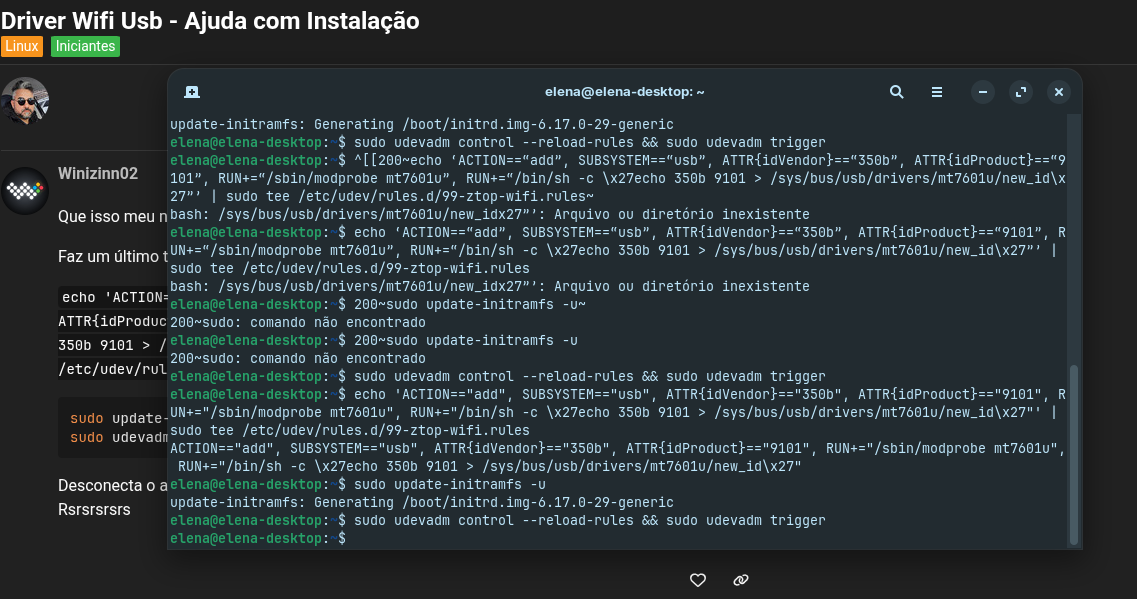

Nem sinal amigo.
Estou começando a desconfiar que essa antena não é compatível (por mais que tenha driver)
Não quero ficar tomando seu tempo também.
Que isso meu nobre, é um prazer pra mim resolver problemas de tech (veja minha bio rsrsrsrsrs)
Faz um último teste, se não funcionar vamos “deixar pra lá” mesmo blz? Kkkkkk
echo 'ACTION=="add", SUBSYSTEM=="usb", ATTR{idVendor}=="350b", ATTR{idProduct}=="9101", RUN+="/sbin/modprobe mt7601u", RUN+="/bin/sh -c \x27echo 350b 9101 > /sys/bus/usb/drivers/mt7601u/new_id\x27"' | sudo tee /etc/udev/rules.d/99-ztop-wifi.rules
Desconecta o adaptador da USB, espera uns segundinhos e espeta de novo. Vamos ter fé! Rsrsrsrsrs
Sem sucesso, kkkk
Fiz os comandos 2x pois acredito que errei na primeira, sem sinal.
