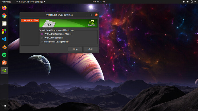

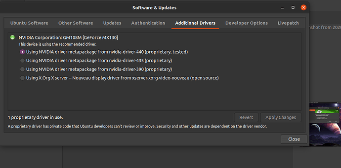

Na software & updates está marcada a ultima versão do driver propíetario mas no NVIDIA X Server Settings só aprarece três opicoes de configuração,

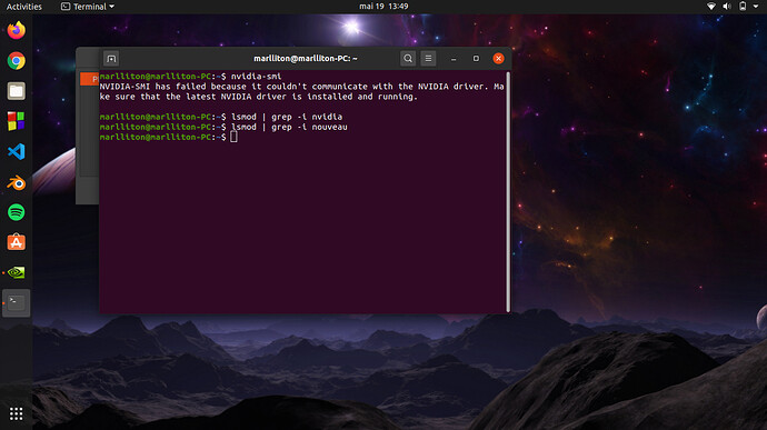

e ao rodar o comando nvidia-smi é retornado um erro
nvidia-smi NVIDIA-SMI has failed because it couldn't communicate with the NVIDIA driver. Make sure that the latest NVIDIA driver is installed and running
Ja tentei remover o Driver nouveau e instalar o driver propietario manualmente mas sem sucesso. “Não sei se fiz algo que não devia” enfim se algem da comunidade poder me dar uma ajuda com esse problema ficarei agradecido.

depois reinicia o pc e vai la em software & updates
ai ele vai estar em using X.Org X server ai você muda para using NVIDIA driver … 440 e depois apply changes e reinicia denovo
espero que resolva ai aqui pra mim resolveu

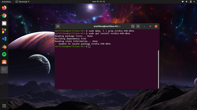

Então, fiz os procedimentos, removi tudo da nvidia que instalei via terminal, reiniciei a maquina usando o nouveau instalei os drivers via gerenciador reiniciei e verifiquei se o nvidia-440-dkms estava instalado, e vi que o mesmo não está instalado. Fiz uma pesquisa no synaptic e ele não encontrou esse pacote, tentei o sudo apt install nvidia-440-dkms e como retorno Unable to locate package nvidia-440-dkms. Tá difício conseguir jogar no ubuntu.
Obrigado pelas dicas, segui seu passo a passo e para minha surprese não obtive sucesso. :cry:
Desculpa, escrevi errado. É nvidia-dkms-440

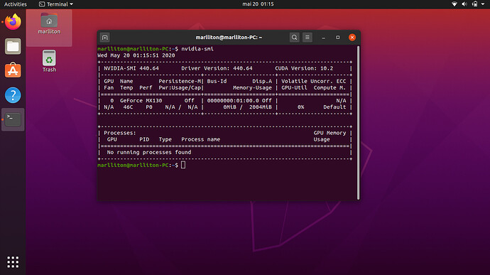

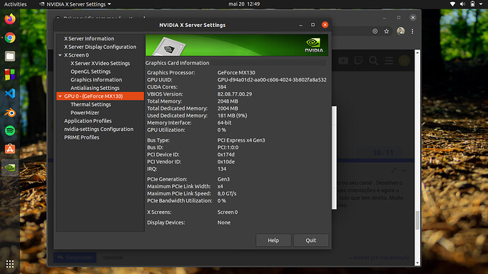

Obrigado pela dica, ganhou mais um inscrito no seu canal . Desativei o secury boot e instalei o sistema seguindo suas orientações e agora o sistema já reconhece os drivers nvidia com tudo que tem direito. Muito obrigado pelas dicas a todos, obrigado mesmo.
