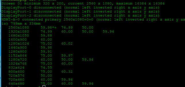

no xrandr só reconhece a porta HDMI

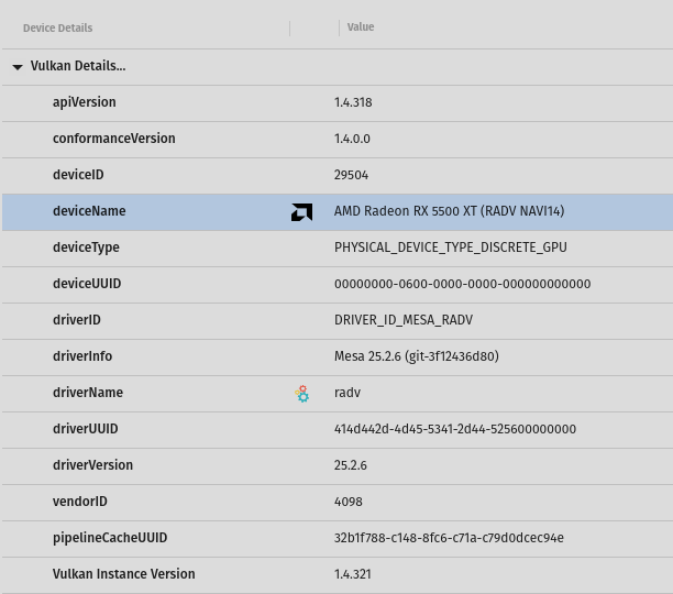

RX 5500 XT

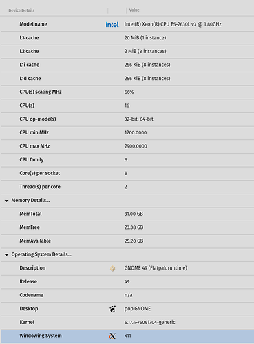

Xorg ou wayland?
Ao ligar entra a imagem?
Gnome?
RX5500 é AMD, é XOrg X11, Gnome do Pop_Os22.04

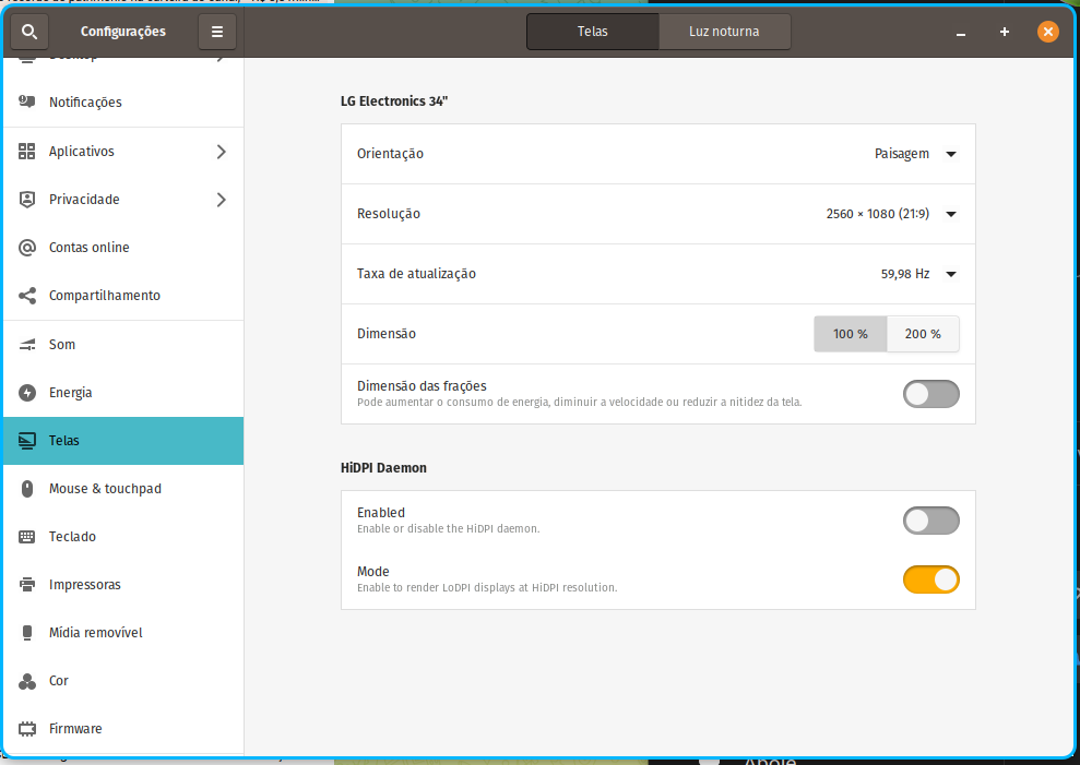

Vá no gerenciador de monitor do gnome e veja se ele está desativado lá.
Não estou com gnome, mas acho que tenho em vm.
seria aqui? nem aparece o monitor
no xrandr aparece assim

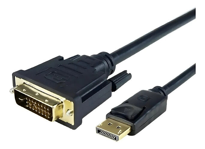

Comprei uns cabos (DP –> DVI e DP –> VGA) para testar, caso não funcione terei que comprar um monitor DP ou ficar sem o segundo monitor

Com o cabo DVI - DisplayPort direto sem adaptador, acontece a mesma coisa.
