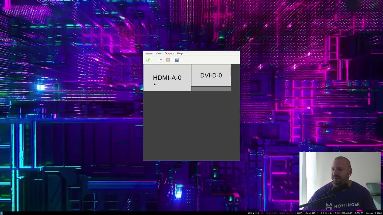

O site do desenvolvedor e este:
https://christian.amsuess.com/tools/arandr/
Dando uma lida, ele mostra que está nos repositórios oficiais do Ubuntu (sistema base do Lubuntu) e acessando o site do Ubuntu Packages, vi que ele está disponível para sistemas mais atuais, como 22.04 e 22.10.
Para instalar o software de forma simples, basta rodar o seguinte comando no terminal:
sudo apt install arandr
Caso queira, pode utilizar a loja de aplicativos do Lubuntu (não me lembro se é o Discover ou o Synaptic) para pesquisar o software e realizar a instalação sem abrir o terminal.
Segue também, um vídeo do canal SlackJeff sobre o software aRandr, que pode te auxiliar.

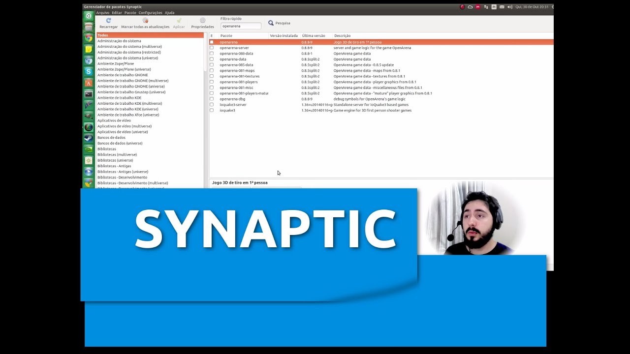

Que bom que ajudou. Embora entendo o porquê você não gostar de usar alguns comandos, é interessante ter uma loja/gerenciador de pacotes como o Synaptic ou mesmo algum mínimo conhecimento de gerenciamento de pacotes pode ser interessante no futuro, para que você possa gerenciar e até mesmo lidar com problemas.
Embora existam vários arquivos .deb disponíveis na internet, o download através de repositórios oficiais do sistema é mais seguro, tendo em vista que eles atualizam continuamente com o sistema e podem evitar possíveis falhas como quebras do sistema que embora sejam minimas, ainda podem ocorrer no caso de pacotes mais antigos não mantidos por desenvolvedores.
A página de manual do Lubuntu tem informações sobre isso: Chapter 3.2.10 Monitor Settings — Lubuntu Manual 22.10 documentation
deixe essa formalidade de lado. não há necessidade disso.
→ Essa “loja” me permite fazer o Download o arquivo de instalação .DEB? Sou um “Velho Usuário Windows”, estou calejado por falhas em atualizações quebrarem meu sistema. Gosto de ter todos os instaladores (arquivos, CDs, disquetes, etc…) dos meus programas, seguros no meu HD de backup, pois sei que estes funcionam e não me deixarão na mão quando mais preciso.
