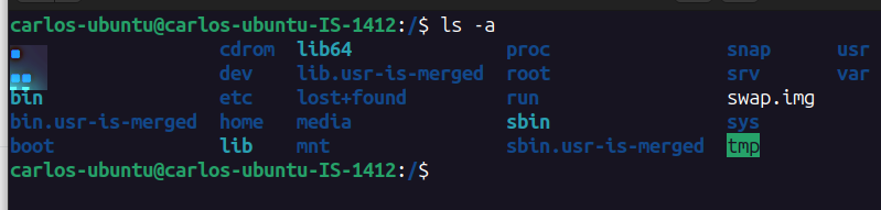

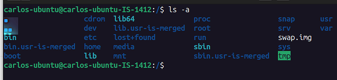

Ao utilizar o comando ls -a na pasta raiz (/), observei o ponto(.) e os dois pontos(…) que representam, respectivamente, o diretório atual e o seu pai. Se o que escrevi estiver certo, por que esse comando mostra o "próprio diretório dentro de si (é o que parece) e qual o “diretório pai” do root? Root tem pai?
Eu, de fato, gostaria de entender isso, mesmo se tudo que escrevi for bobagem.

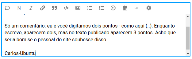

Só um comentário: eu e você digitamos dois pontos - como aqui (…). Enquanto escrevo, aparecem dois, mas no texto publicado aparecem 3 pontos. Acho que seria bom se o pessoal do site soubesse disso.

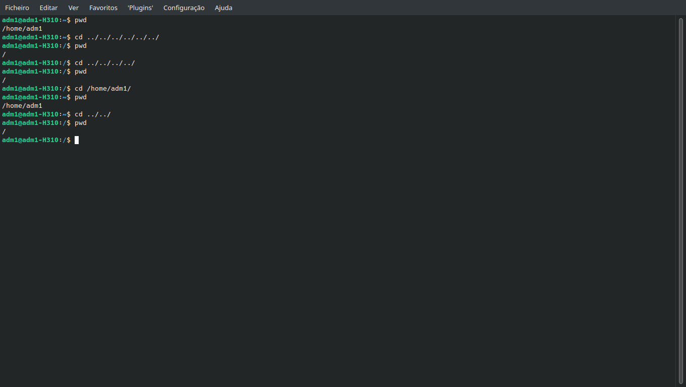

A motivação eu expliquei acima na primeira resposta. Se o diretorio atual já estiver em / e e usar o cd para ir para / ele não retorna erro, veja a imagem.

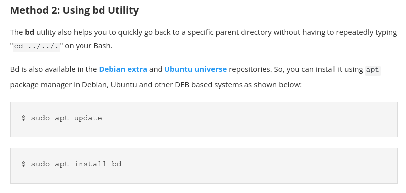

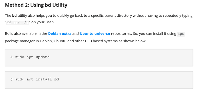

Complementando, para ser possível utilizar esse tipo de atalho, subir de diretório (../) é preciso ter instalado o bd na distro (base Debian).
Normalmente, as distribuições já veem com ele, mas acabei tendo problema em uma instalação mínima do Xubuntu, quando não o tinha e o comando não funcionava:
Em sistemas Unix-like, como o Ubuntu mostrado na sua imagem, o diretório “.” representa o diretório atual, e “…” representa o diretório pai.
Quando você usa o comando ls -a na pasta raiz (/), você verá os dois diretórios listados:
O “.” é a própria pasta raiz, por isso parece que ela está listando a si mesma. Isso é útil para operações que envolvem o diretório atual.
O “…” também aponta para a própria pasta raiz quando você está nela. Isso ocorre porque a pasta raiz (/) é o diretório mais alto na hierarquia de arquivos do sistema operacional e, portanto, não tem um “diretório pai” acima dela. Assim, em /, o “…” simplesmente referencia a própria raiz.
