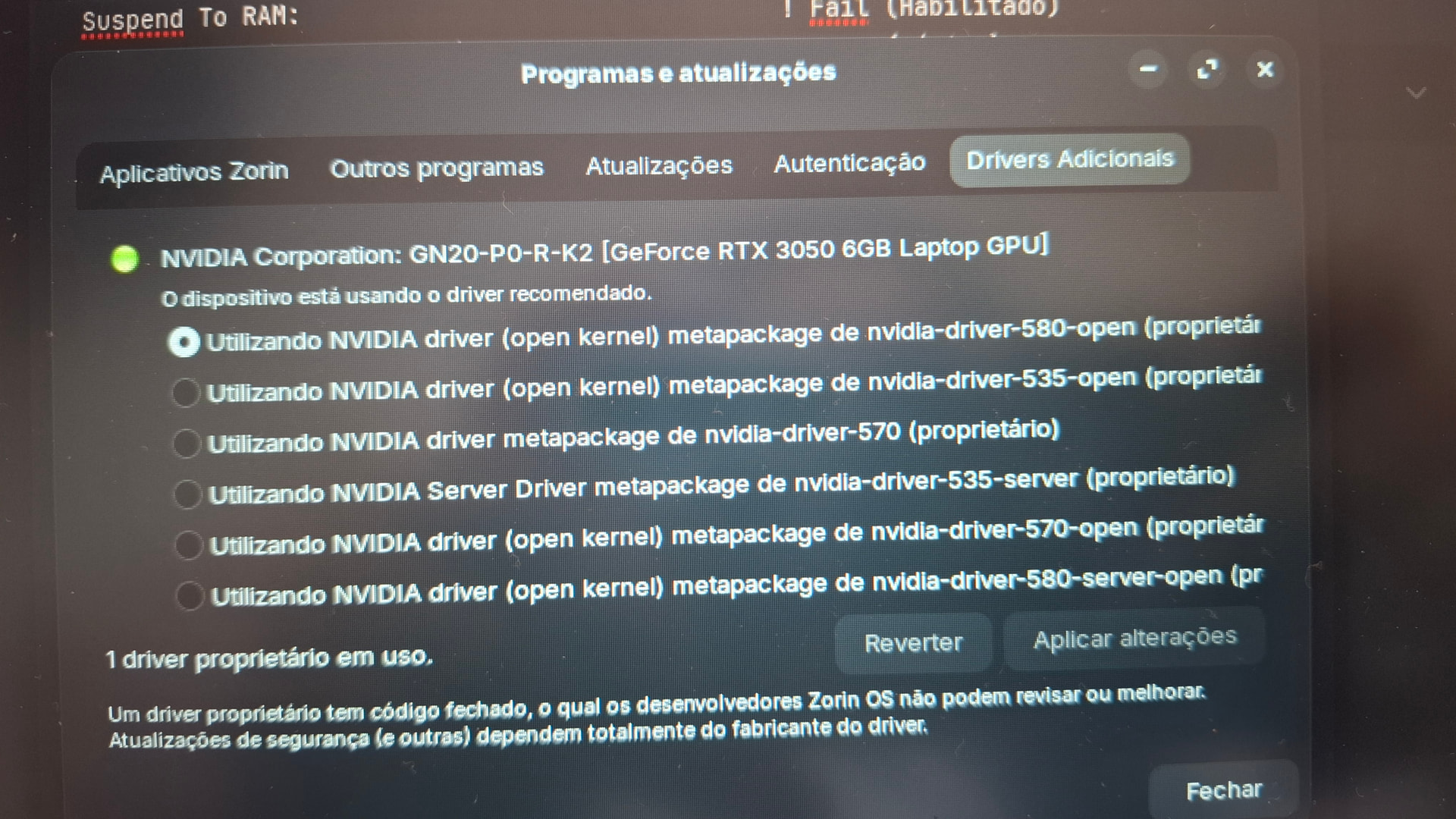

Olá! Eu queria testar Linux pela primeira vez, então segui a recomendação de testar o Zorin OS. É um sistema bem bonito e estava começando a me acostumar, mas não sei o que ainda falta para finalmente começar a jogar.
Mesmo após usar o driver recomendado para minha placa de vídeo, o jogo mal consegue abrir na Steam. Não sei se preciso colocar algum comando no terminal, ou instalar um programa específico…

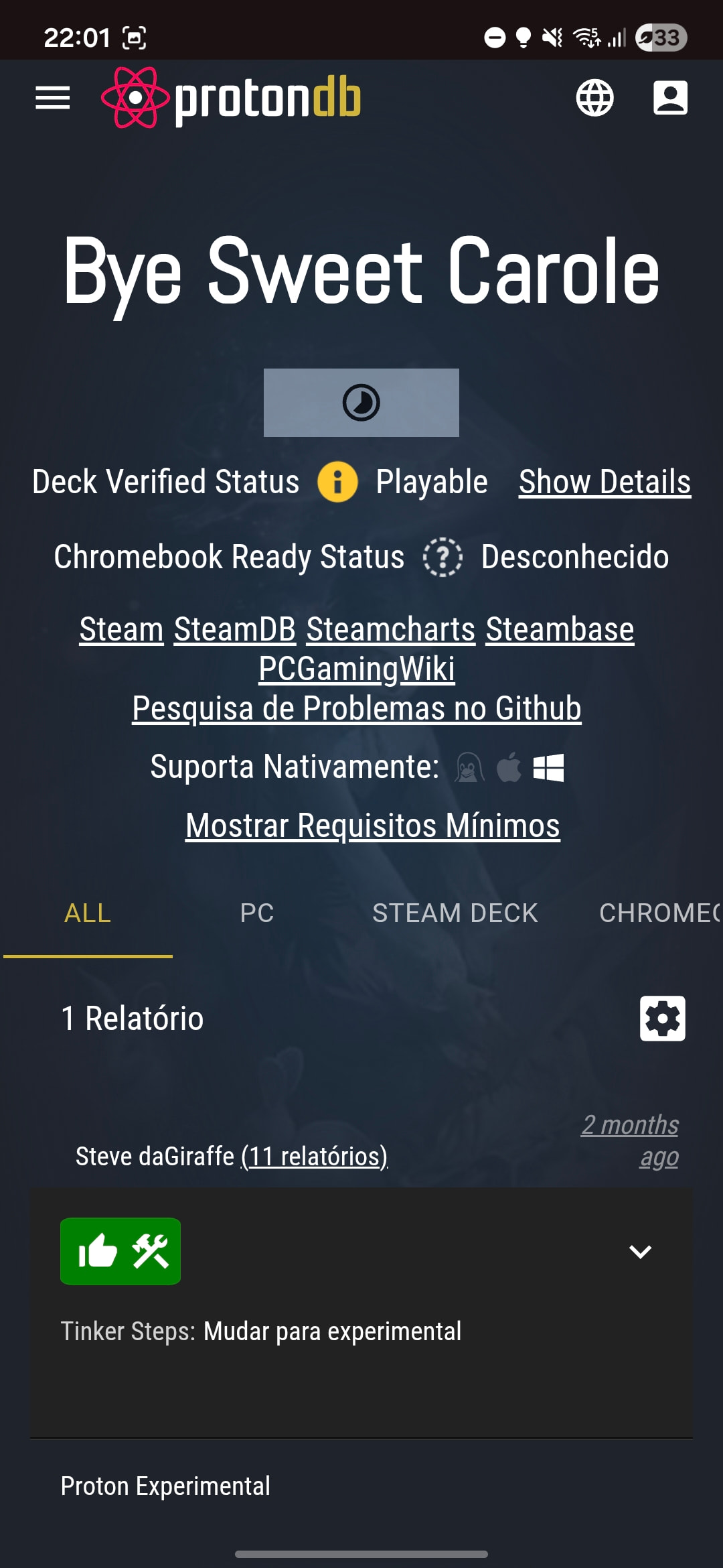

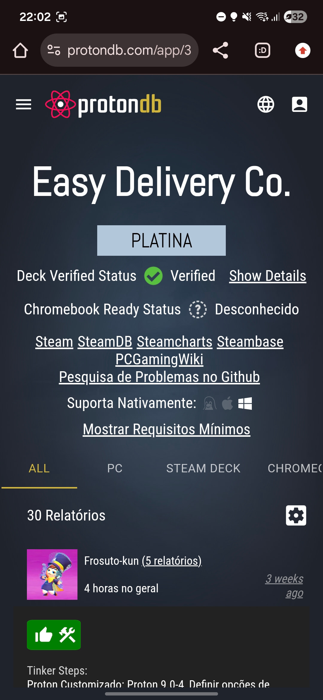

Tentou jogar o nome do jogo em questão no protondb para ver se o jogo em questão roda bem no linux e se precisa de alguma modificação? Geralmente quando precisa de alguma coisa alguém já citou no protondb.

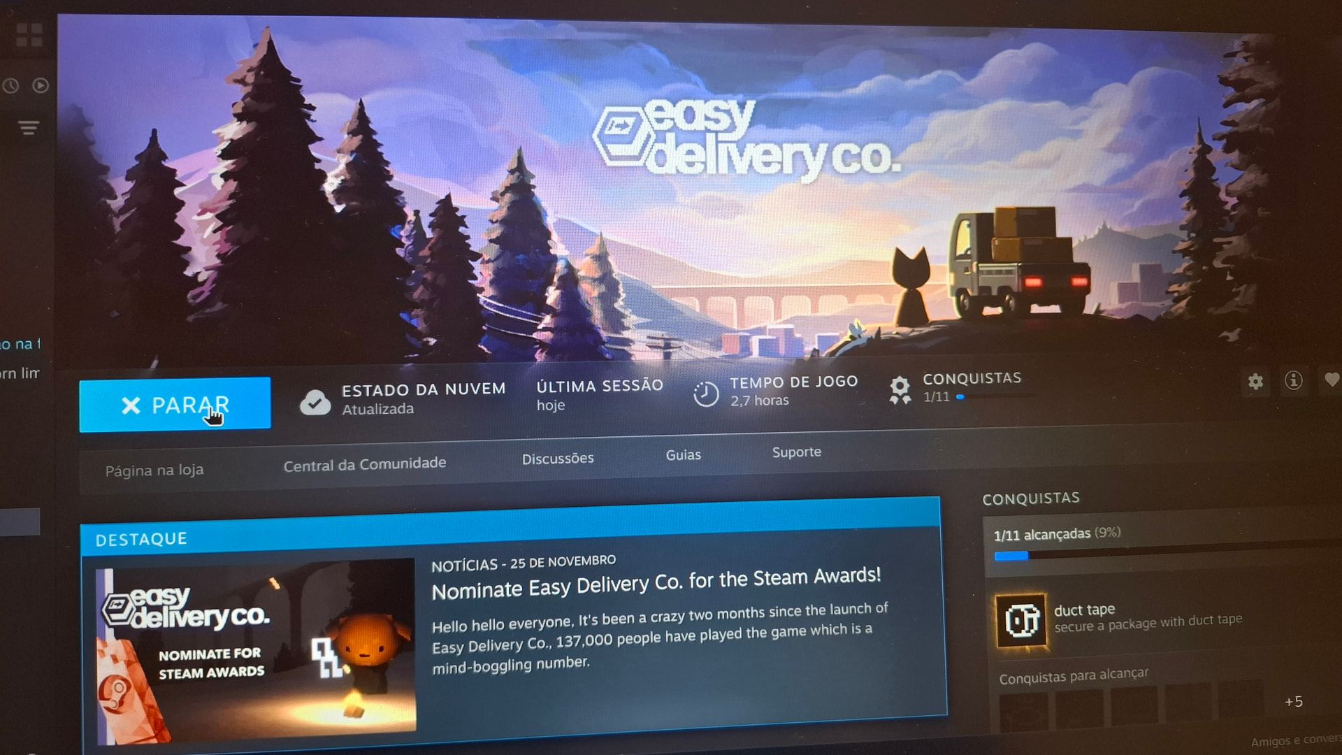

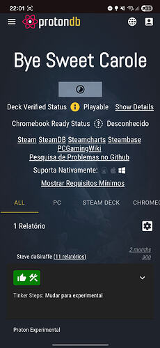

Inicialmente eu tentei abrir dois jogos ontem, mas não pesquisei ambos no site protondb. Eu resolvi testar eles agora pouco e apenas um deles abriu normalmente. O “Easy Delivery.”
Esse foi o jogo que abriu, apareceu a tela do início do jogo e não teve nenhum problema com o gráfico. Mas, ainda não me aprofundei no teste porque queria abrir o outro jogo, o “Bye Sweet Carole”.
Aparentemente, só tem um review e está como “jogável”. Infelizmente, assim como ocorreu no dia anterior, ele abre e aparece como uma tela preta.
Como parece ser mais um problema do jogo em si, do que o sistema.

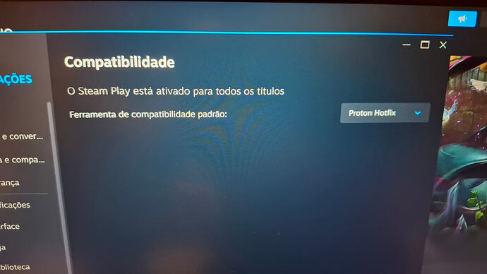

No Bye Sweet Carole, você chegou a setar a utilização do Proton para Experimental pela Steam? Pode ser um começo, além de testar outras versões (por padrão, acho, ele roda pela hotfix).

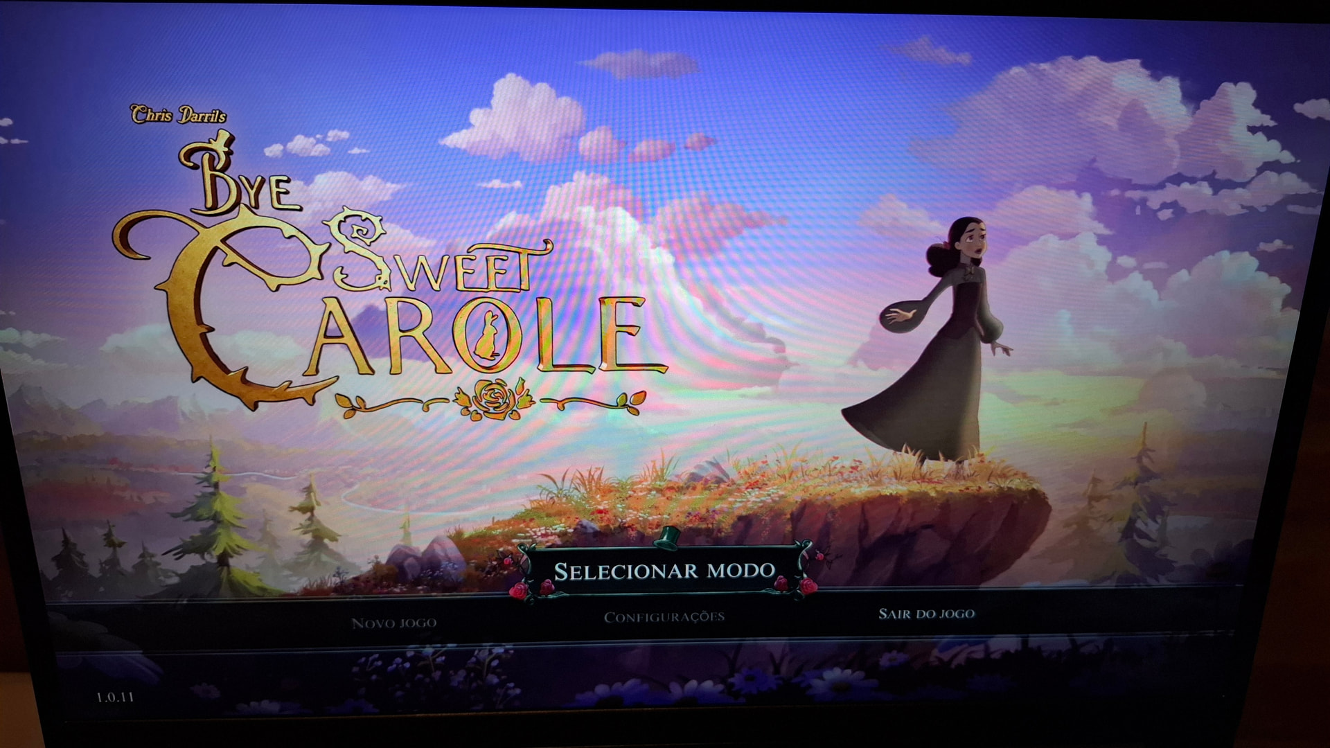

Eu estava usando pelo Proton experimental, mas depois de ter instalado a versão debian e usado o hotflix, estou conseguindo jogar. Obrigada!
Obrigada, acho que isso também tenha contribuído para o jogo funcionar :slight_smile:
Desculpa pela demora, eu consegui rodar o jogo após fazer algumas mudanças. Obrigada!
