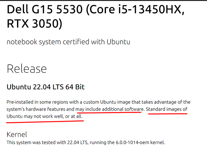

Pelo que vi no site do Ubuntu essas ISOs da Dell são customizadas e o Ubuntu padrão não funciona, talvez por isso o 24.04 não funcionou para você nem o PopOS.
https://ubuntu.com/certified/202212-31031
@jridel eu imaginei isso, mas não quero ficar preso no Ubuntu 22.04 LTS.

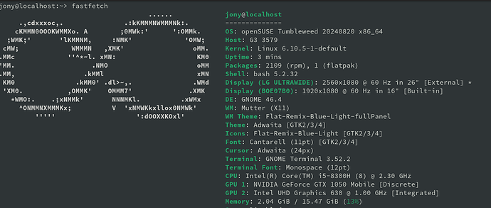

Aqui eu estou no Opensuse Tumbleweed no Kernel 6.10.5-1 (antes estava com o Kubuntu 24.04) e pretendo ficar nele mesmo rsrs.

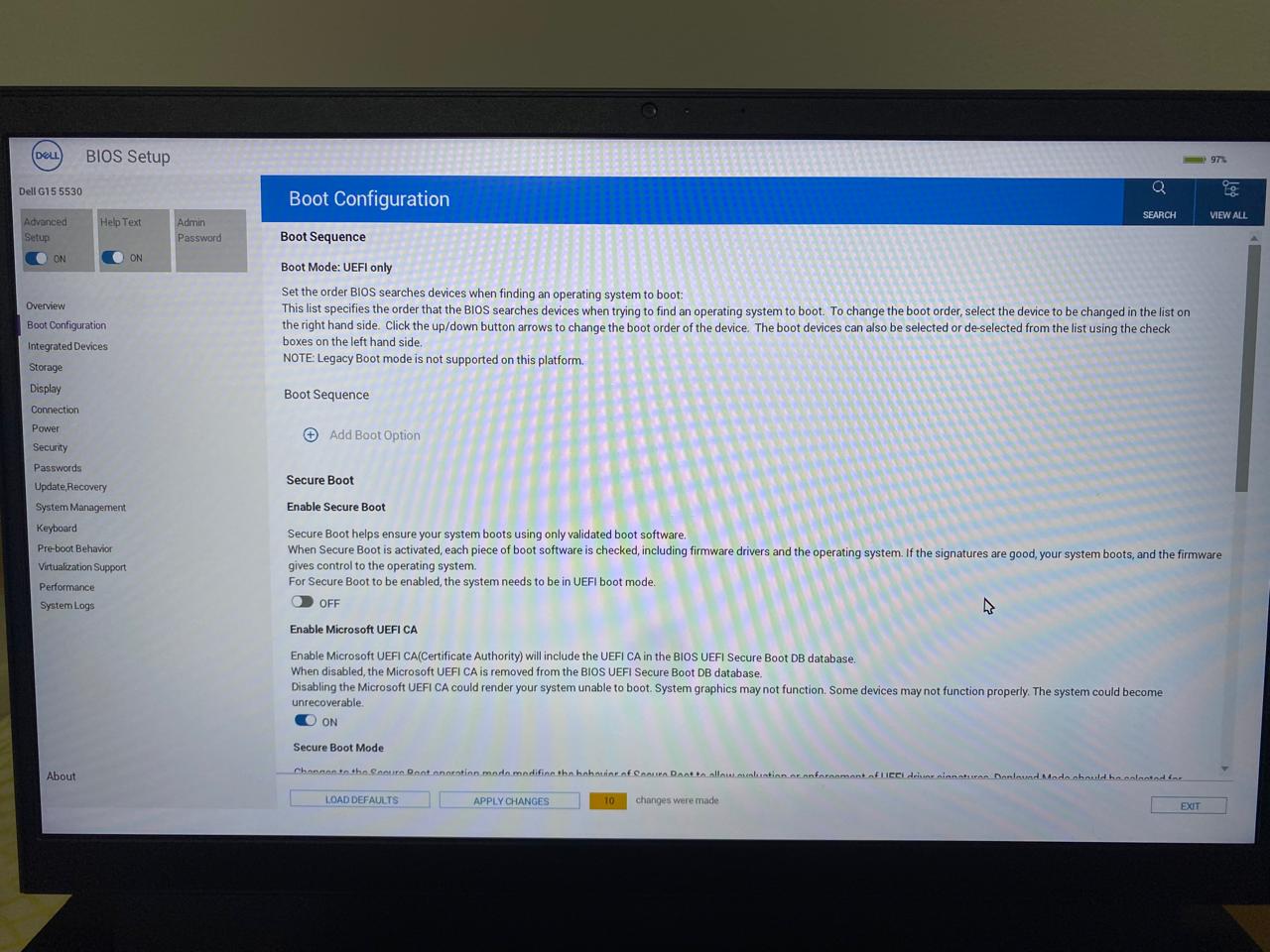

Vou enviar em anexo aqui algumas fotos que tirei da configuração de minha BIOS do notebook, talvez possa te ajudar.
