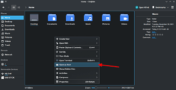

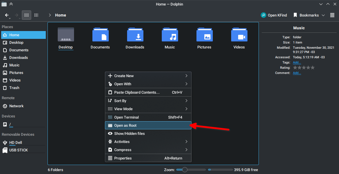

Mas há uma maneira, e assim estou usando, que pode ser mais confortável de se fazer isso, que não precisa do terminal e que é bem parecido como outros gerenciadores: clicado com o botão direito num espaço vazio da janela e clicando na opção “abrir como Root” ou “abrir essa pasta como Root”.
Bem, para isso, disponibilizei um arquivo *.desktop que você pode baixá-lo aqui.

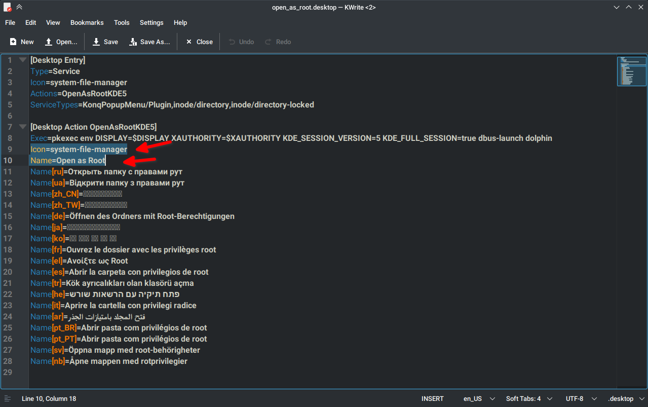

Conteúdo do arquivo
[Desktop Entry]
Type=Service
Icon=system-file-manager
Actions=OpenAsRootKDE5
ServiceTypes=KonqPopupMenu/Plugin,inode/directory,inode/directory-locked
[Desktop Action OpenAsRootKDE5]
Exec=pkexec env DISPLAY=$DISPLAY XAUTHORITY=$XAUTHORITY KDE_SESSION_VERSION=5 KDE_FULL_SESSION=true dbus-launch dolphin
Name=Open as Root
Name[ru]=Открыть папку с правами рут
Name[ua]=Відкрити папку з правами рут
Name[zh_CN]=打开具有根权限的文件夹
Name[zh_TW]=打開具有根許可權的資料夾
Name[de]=Öffnen des Ordners mit Root-Berechtigungen
Name[ja]=ルート権限を持つフォルダを開く
Name[ko]=루트 권한이 있는 폴더 열기
Name[fr]=Ouvrez le dossier avec les privilèges root
Name[el]=Ανοίξτε ως Root
Name[es]=Abrir la carpeta con privilegios de root
Name[tr]=Kök ayrıcalıkları olan klasörü açma
Name[he]=פתח תיקיה עם הרשאות שורש
Name[it]=Aprire la cartella con privilegi radice
Name[ar]=فتح المجلد بامتيازات الجذر
Name[pt_BR]=Abrir pasta com privilégios de root
Name[pt_PT]=Abrir pasta com privilégios de root
Name[sv]=Öppna mapp med root-behörigheter
Name[nb]=Åpne mappen med rotprivilegier
O que você precisa fazer é colocá-lo na pasta .local/share/kservices5/ServiceMenus/ (se não existir, crie-a) da sua home. Com isso, bastar executar tal ação:

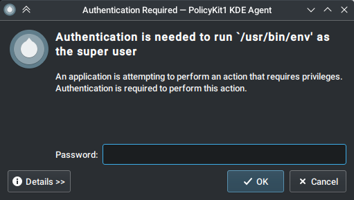

Logo em seguida aparecerá uma janela para você colocar sua senha para o acesso do root, e dê OK.

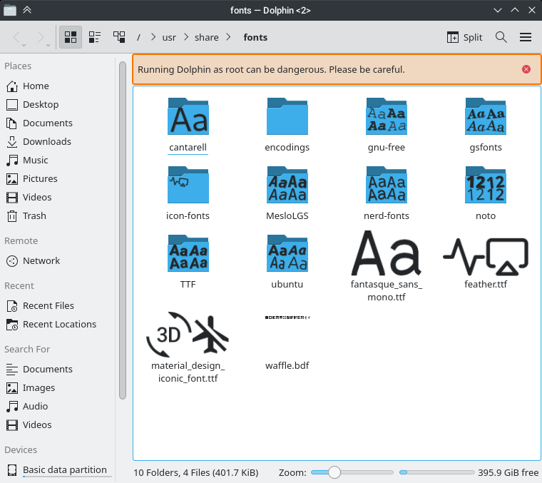

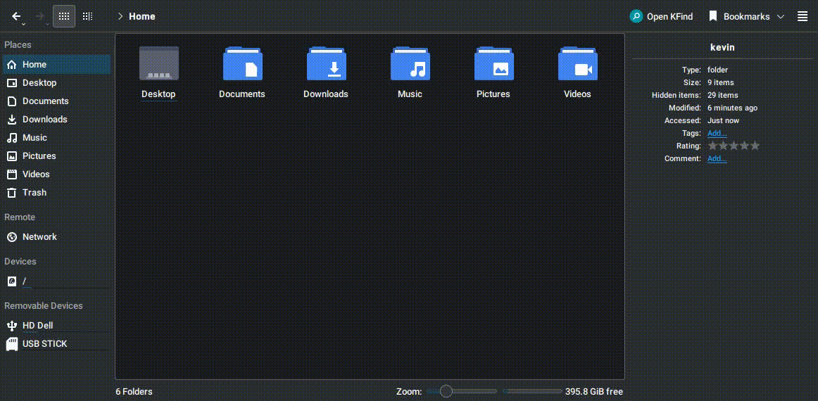

Aqui um exemplo de acesso dentro da pasta /usr/share/fonts:
*O tema agora está branco pois esse é o tema do root, é possível mudar se quiser, mas assim é bom que diferencia.
Independente da pasta que estiver, essa opção irá abrir dentro da mesma. Bem prático, não?

1 - Acho que é “chover no molhado” dizer que é preciso ter cuidado, creio que seja por isso que os devs bloquearam tal ação e ainda existe o aviso da imagem mais acima, então, assim como eu, faça por sua conta e risco!
2 - Se alguém usa algum outro idioma, como o hermano @Rodrigo_Chile, dentro do arquivo já estão disponíveis alguns e deve reconhecer o da sua da interface, mas, caso não apareceça adequadamente basta mudar o conteúdo da linha Name, e o mesmo pode valer para ícone pois talvez não corresponda ao tema que está usando:

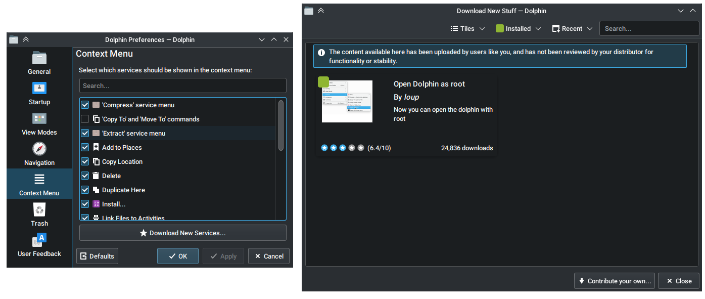

3 - Esse comando é diferente do que está no ServiceMenus que tem disponível nas opções do Dolphin, pois parece não funcionar mais, aliás, foi o que me fez procurar outra maneira.
4 - Se não me engano, já usei essa extensão e funcionava, se esse for o caso, pode ser que futuramente por algum alteração por parte dos devs esse novo talvez não funcione mais.

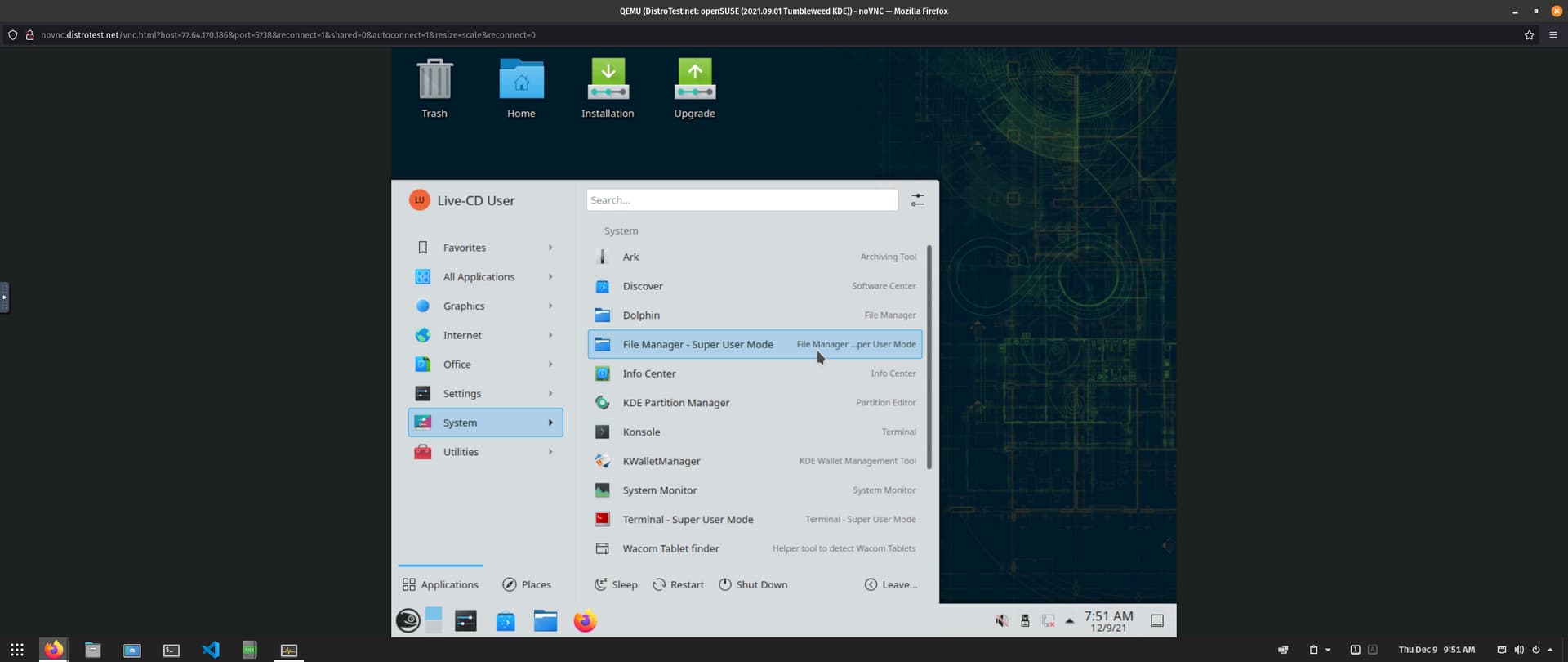

Mas o openSUSE já vem com um ajuste out of the box para acessar o Dolphin como root…

  • Reiniciar e entrar no openSUSE, que ainda oferece Dolphin as root no Menu, até hoje.

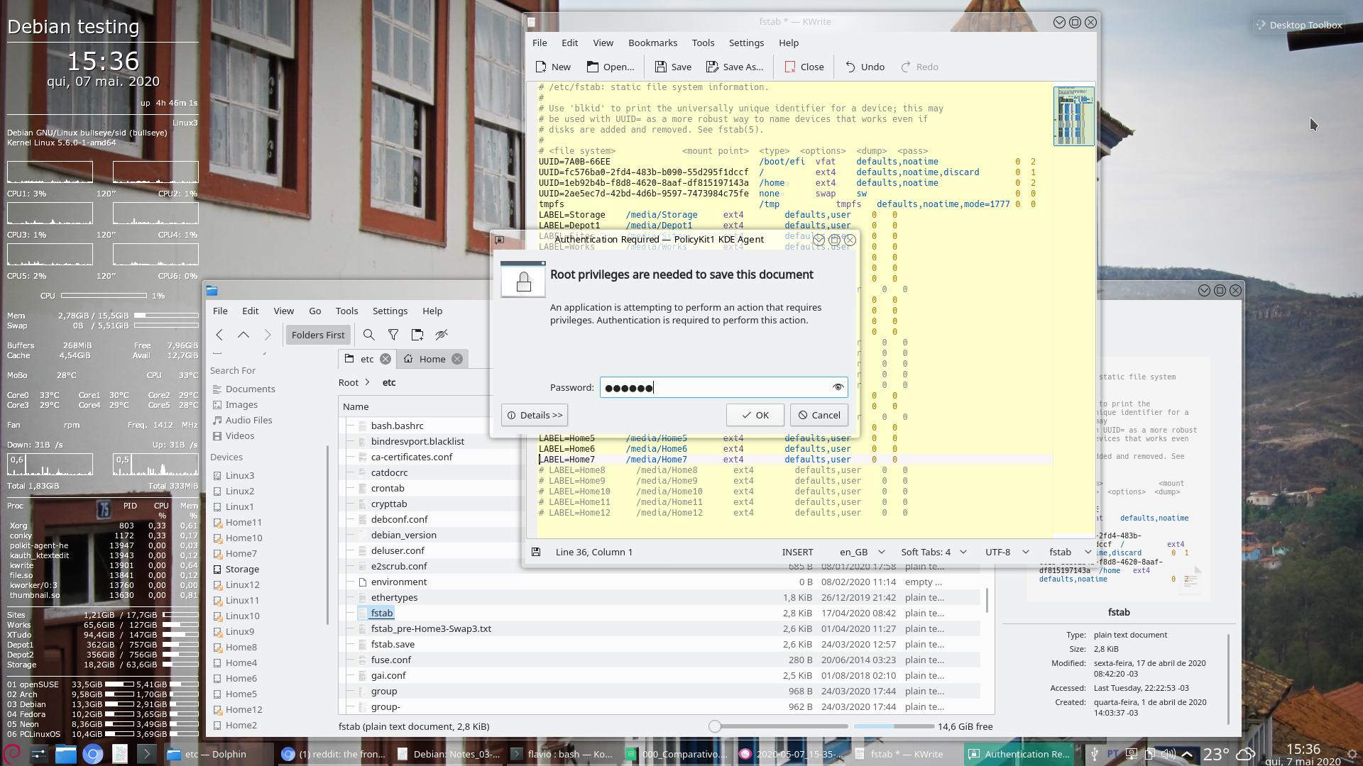

  • Em várias distros, abro o arquivo de sistema como usuário mesmo, no Kate / KWrite, e ao salvar ele pede senha. – Em outras distros, não é permitido.

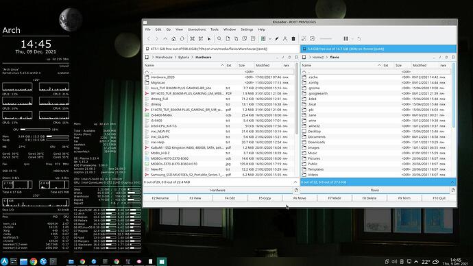

  • Entrar no Midnight Commander (mc) usando privilégios. Escolho o arquivo de configuração do sistema e abro com F4 para editar. Pode-se configurar o mc para usar o vi / vim, nano, ou o editor interno do mc (mcedit). – Às vezes é chato, por não ter tantos recursos quanto o Kate / KWrite.

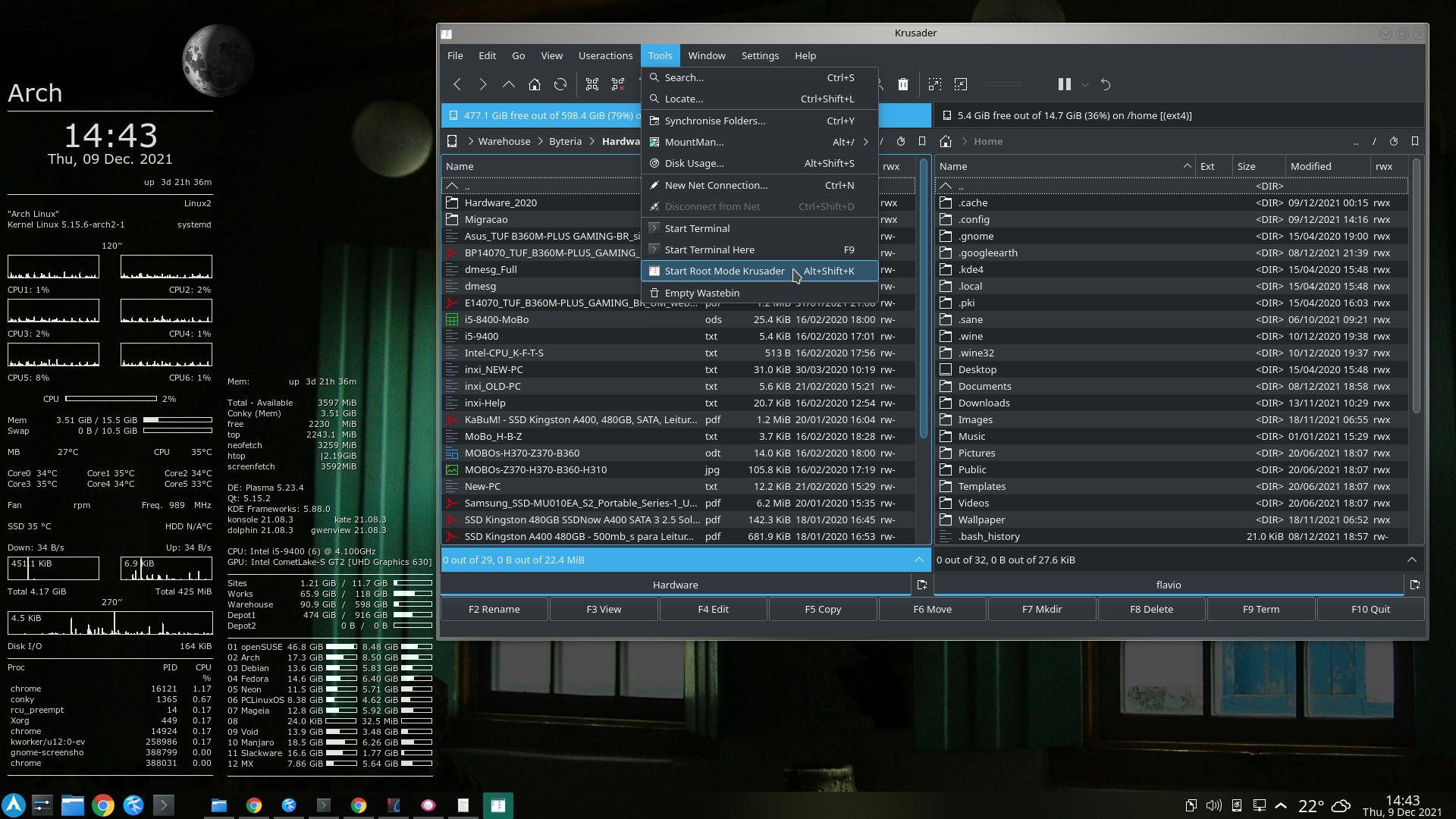

  • Abrir o Krusader >> Tools >> Start Root Mode Krusader (ou, Alt+Shift+K).
Ao abrir como root, o Krusader desconhece o Tema do usuário.

Achei um exemplo! – No Debian, basta tentar salvar, que o KWrite pede a senha, e segue em frente.

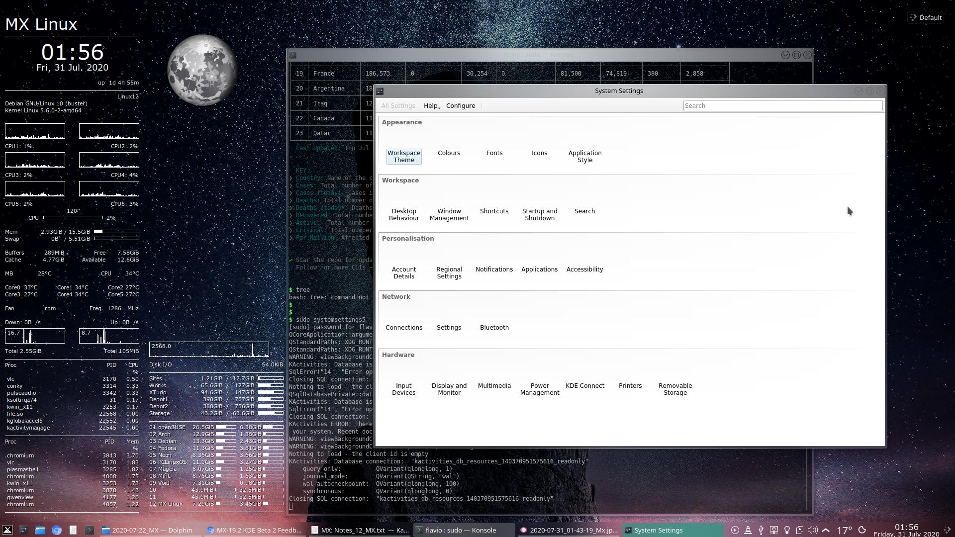

Como você está usando em root, é preciso alterar as configurações de tema como root também, champs.
Terminal- kdesu systemsettings5 e muda por lá. Dá um feedback depois :slight_smile:
Ps: aprendi isso com o YaST no Leap 15.2. Segue o post que usei como base na época → Reddit - Dive into anything
Não lembro em qual distro aprendi isso – acho que foi no MX Linux – mas quando tentei em outra distro (openSUSE, acho), não deu certo… e parei de tentar. – Afinal, poucas vezes preciso rodar GUI como root, e é até bom ter outra aparência, pois pelos prints posso distinguir, mesmo vários anos depois, quando já não lembro mais o que estava fazendo.

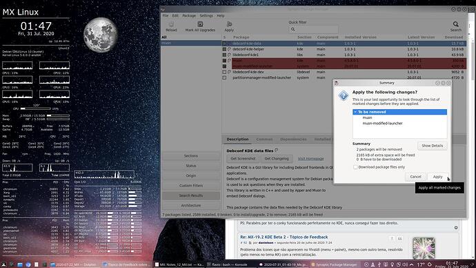

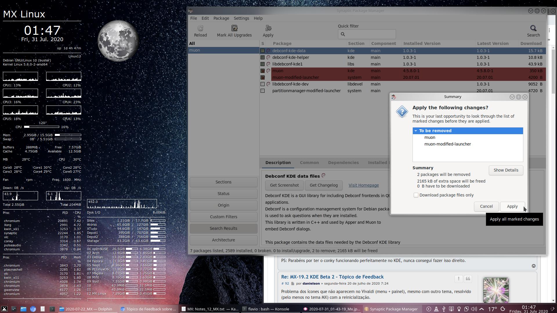

Synaptic no MX Linux – antes:

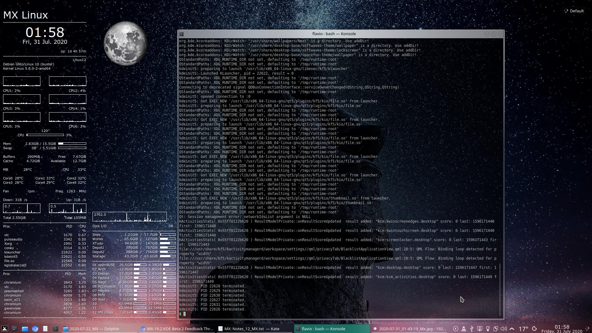

KDE System Settings como root, pelo Konsole:

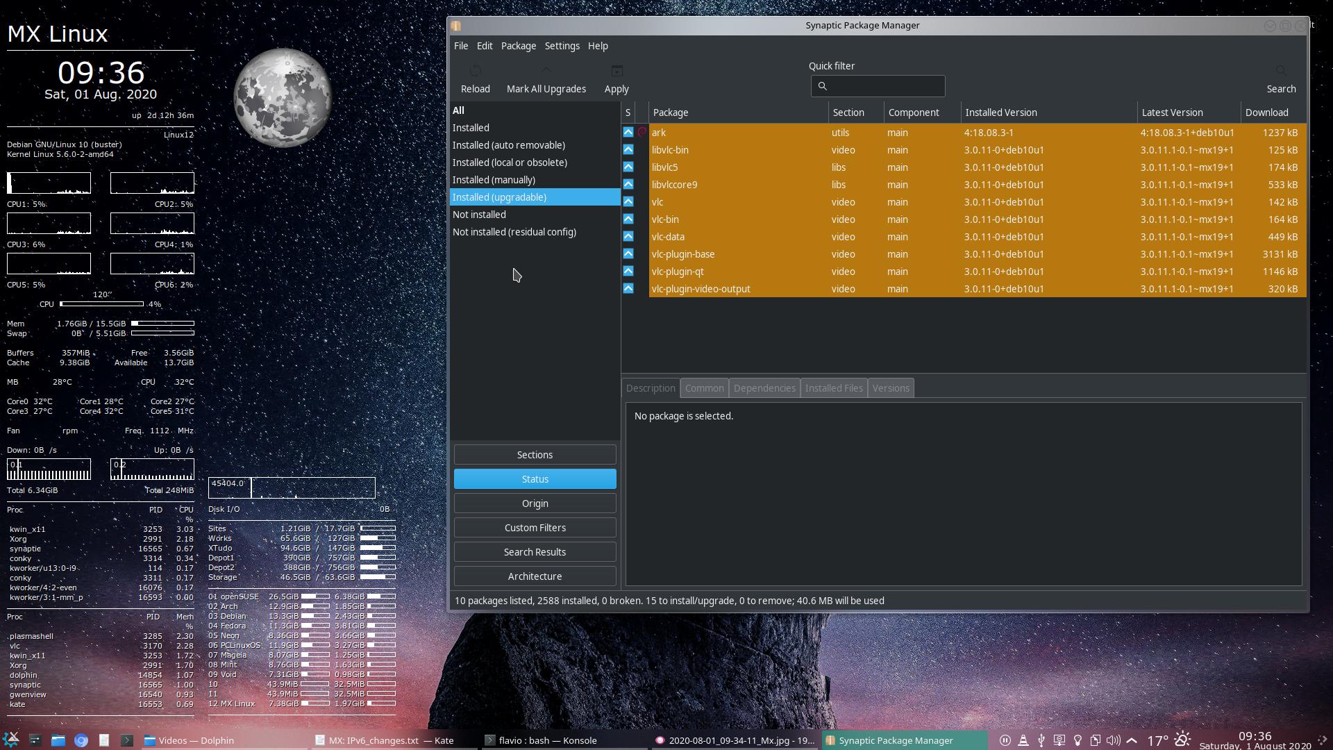

Synaptic no MX Linux, depois:
