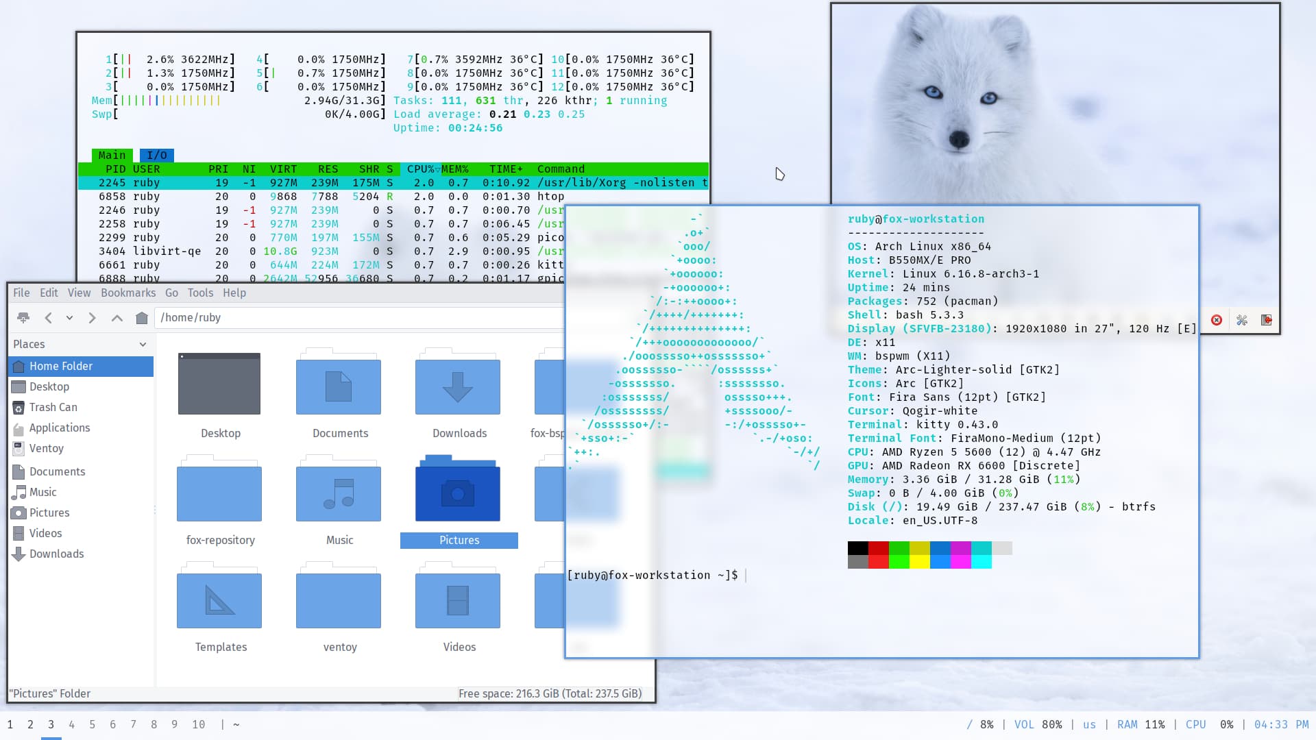

Telas
Informações complementares
Inspirado pela ótima customização do Openbox feita pelo @rapoelho em Simplesmente Nippybox [Openbox], quis realizar uma customização própria do BSPWM, baseada em Arch Linux para maior flexibilidade. Inicialmente meu desejo era trazer o Nippybox para o Artix Linux, mas a disponibilidade de pacotes nessa distro foi crucial para a minha desistência, e vontade de fazer meu projeto próprio. Somente escolhi usar o Bspwm por ter uma sintaxe que eu entendo melhor. Quis fazer um tema light, bem branco mesmo, com alguns tons de azul, bem limpo e funcional. E claro, uma raposa simpática de wallpaper para combinar. Esse é o meu desktop-bspwm!
O BSPWM é um gerenciador de janelas que faz as janelas ficarem em modo ladrilho, ou tiling, mas que também pode deixar em modo flutuante (stacking, floating). Ele conta com várias telas virtuais, chamadas workspaces, que você pode trocar fácilmente utilizando combinações de teclas, as hotkeys. De fato, a utilização do BSPWM é focada no teclado, mas como demonstro com essa minha customização, também pode-ser utilizar o mouse.

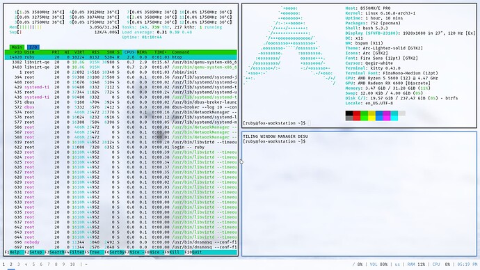

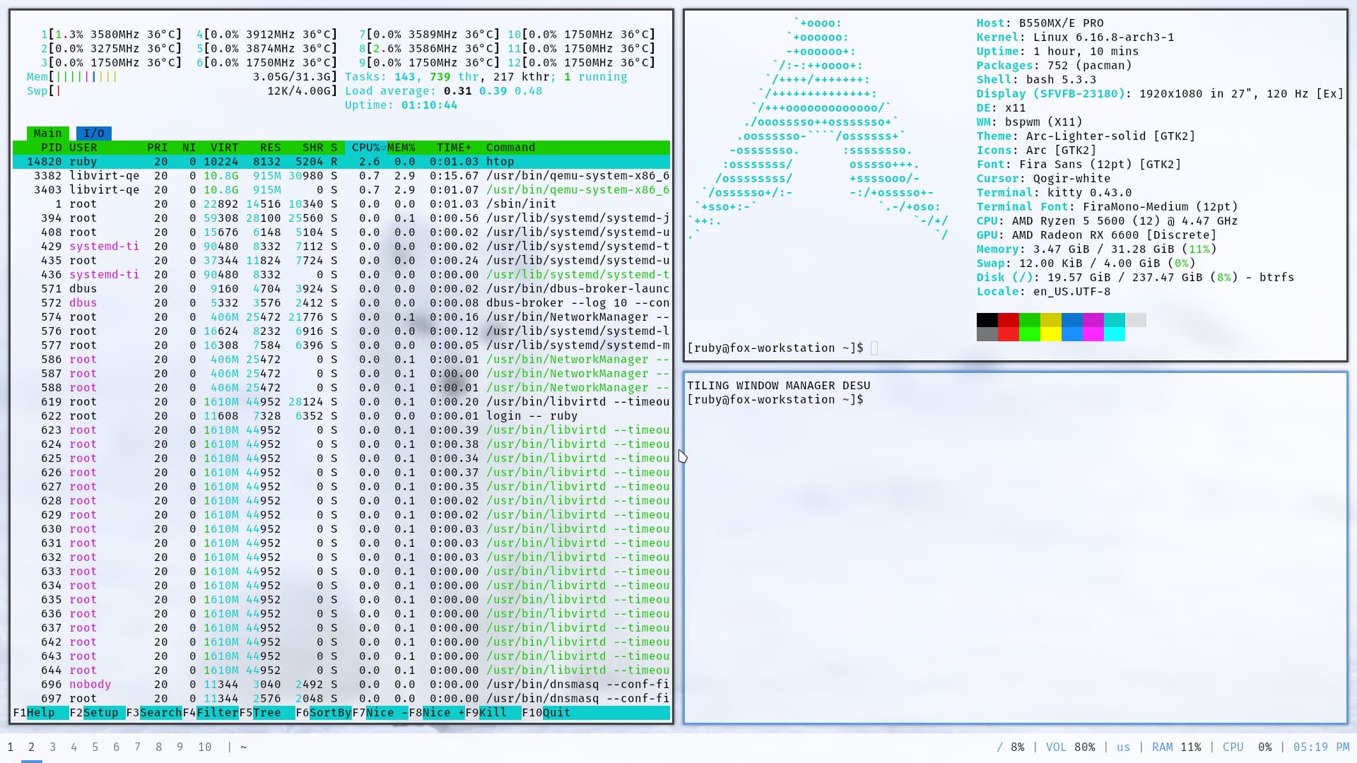

Mas raposa, o BSPWM é um TWM! Por que tá tudo flutuando?
Eu apenas coloquei tudo em modo floating para caso alguem quisesse usar assim, parecido com o Nippybox, demonstrando que o Bsp é capaz disso. Mas para fazer com que tudo volte a ser tiling, é só comentar a parte que faz isso no arquivo bspwmrc.
Abra o arquivo, e troque a linha que diz:
bspc rule -a '*' state=floating
Para:
#bspc rule -a '*' state=floating
Fazendo isso você vai tornar a linha um comentário simples, anulando seu poder de comando, e o bspwm volta a ser tiling como na foto abaixo:

Muito bonito! Não sei se conseguiria usar um tema tão claro para trabalhar durante longos periodos mas com certeza bonito é
Mt massa mano, por mais Q eu não seja mt fã de light theme, ficou lindo!
Eh possivel que eu faca um tema escuro, mas enfrentei problemas com o flatpak e isso me desanimou um pouco. Quando eu conseguir que isso funcione sem problemas, ai quem sabe retomo o projeto.
