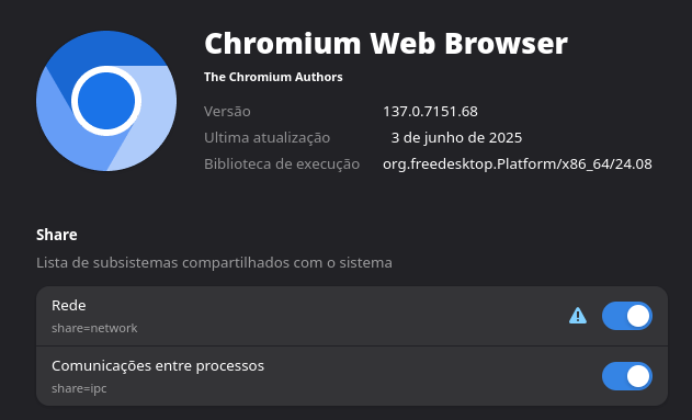

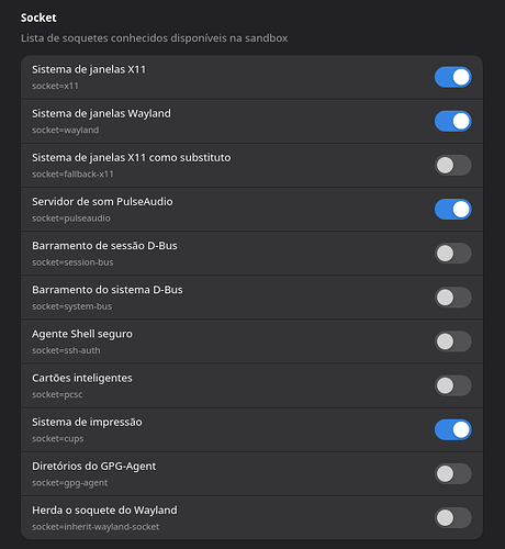

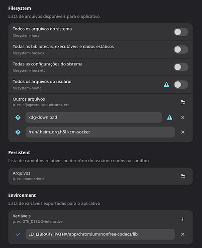

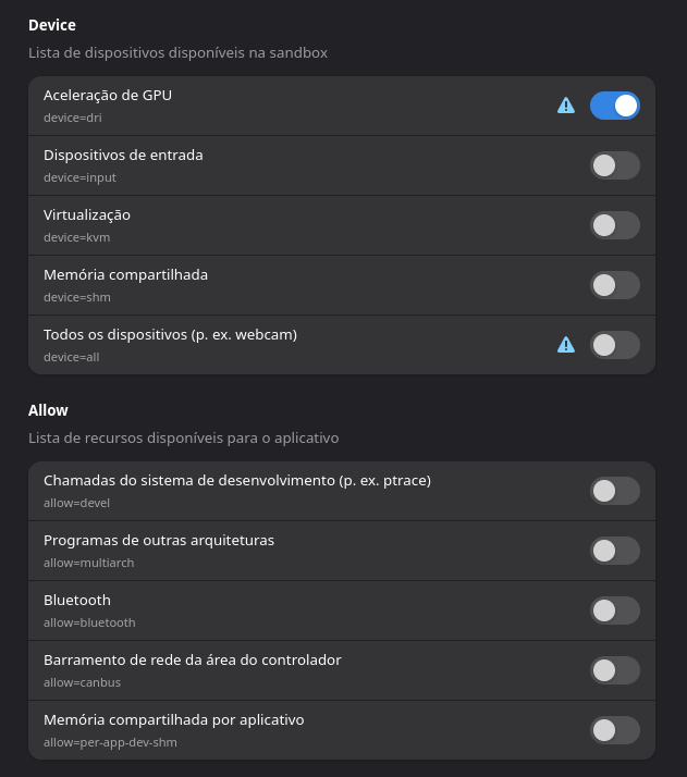

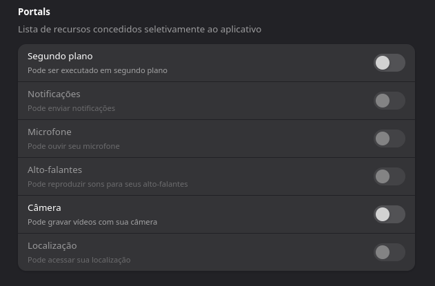

3. Limpando Permissões com Flatseal
O que é Flatseal
O Flatseal é um gerenciador gráfico de permissões para aplicativos instalados via Flatpak. Com ele, é possível visualizar e ajustar facilmente quais recursos do sistema cada app pode acessar — como arquivos, rede, dispositivos USB, GPU, etc. Ele simplifica o controle de sandboxing do Flatpak, permitindo personalizar a segurança e o desempenho de cada app de forma intuitiva, sem precisar editar configurações manualmente no terminal. -
Permissões recomendadas para desempenho e segurança
# Permitir acesso apenas à pasta Downloads
flatpak override --user --filesystem=xdg-download org.chromium.Chromium
# Mais uma opção de ícone para algumas distros
flatpak override --user --filesystem=~/.local/share/applications --filesystem=~/.local/share/icons org.chromium.Chromium

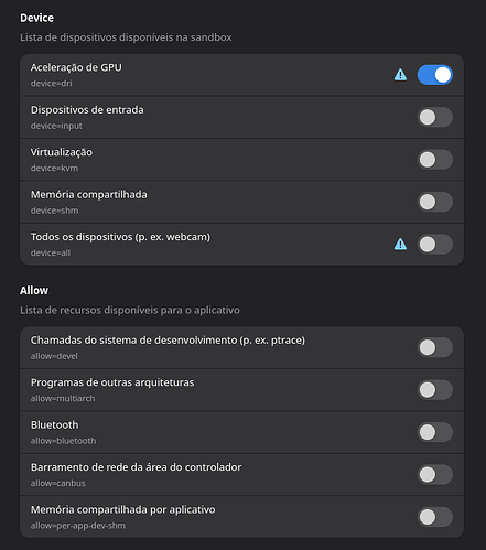

# Ativar suporte à GPU (VAAPI/WebGL)
flatpak override --user --device=dri org.chromium.Chromium
# Manter acesso à rede
flatpak override --user --share=network org.chromium.Chromium

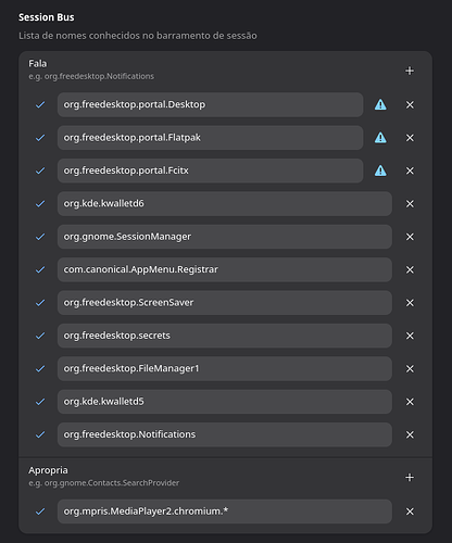

# Habilitar comunicação com portais do sistema (desktop, input, etc.)
flatpak override --user \
--talk-name=org.freedesktop.portal.Fcitx \
--talk-name=org.freedesktop.portal.Flatpak \
--talk-name=org.freedesktop.portal.Desktop \
# Revogar acesso amplo à /home (se tiver sido concedido)
flatpak override --user --nofilesystem=home org.chromium.Chromium
# Revogar acesso a dispositivos diretos (USB, webcam, etc.)
flatpak override --user --nodevice=all org.chromium.Chromium

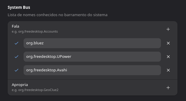

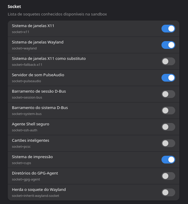

A tela ficará mais ou menos como essa, tive que dividir os prints devido ser uma tela com scroll grande.

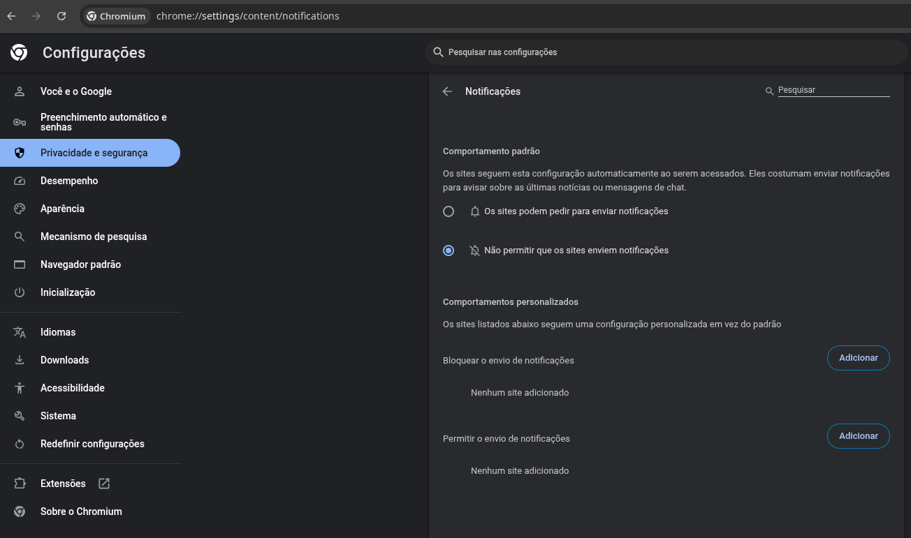

- Desativar notificações
Acesse: chrome://settings/content/notifications
Desmarque “Os sites podem pedir para enviar notificações”
Remova permissões concedidas que você não precisa mais

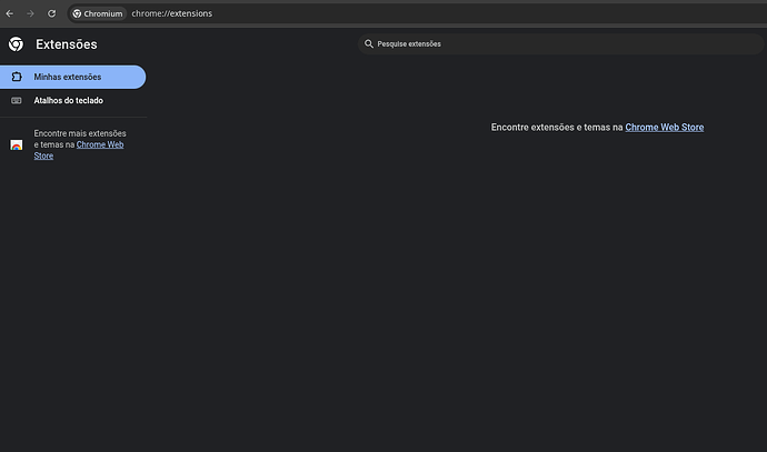

- Desativar extensões pesadas
Acesse: chrome://extensions
Revise as extensões ativas
Desative “Permitir em modo anônimo” em cada uma (se não usar)
Remova extensões que rodam em segundo plano e você não usa sempre

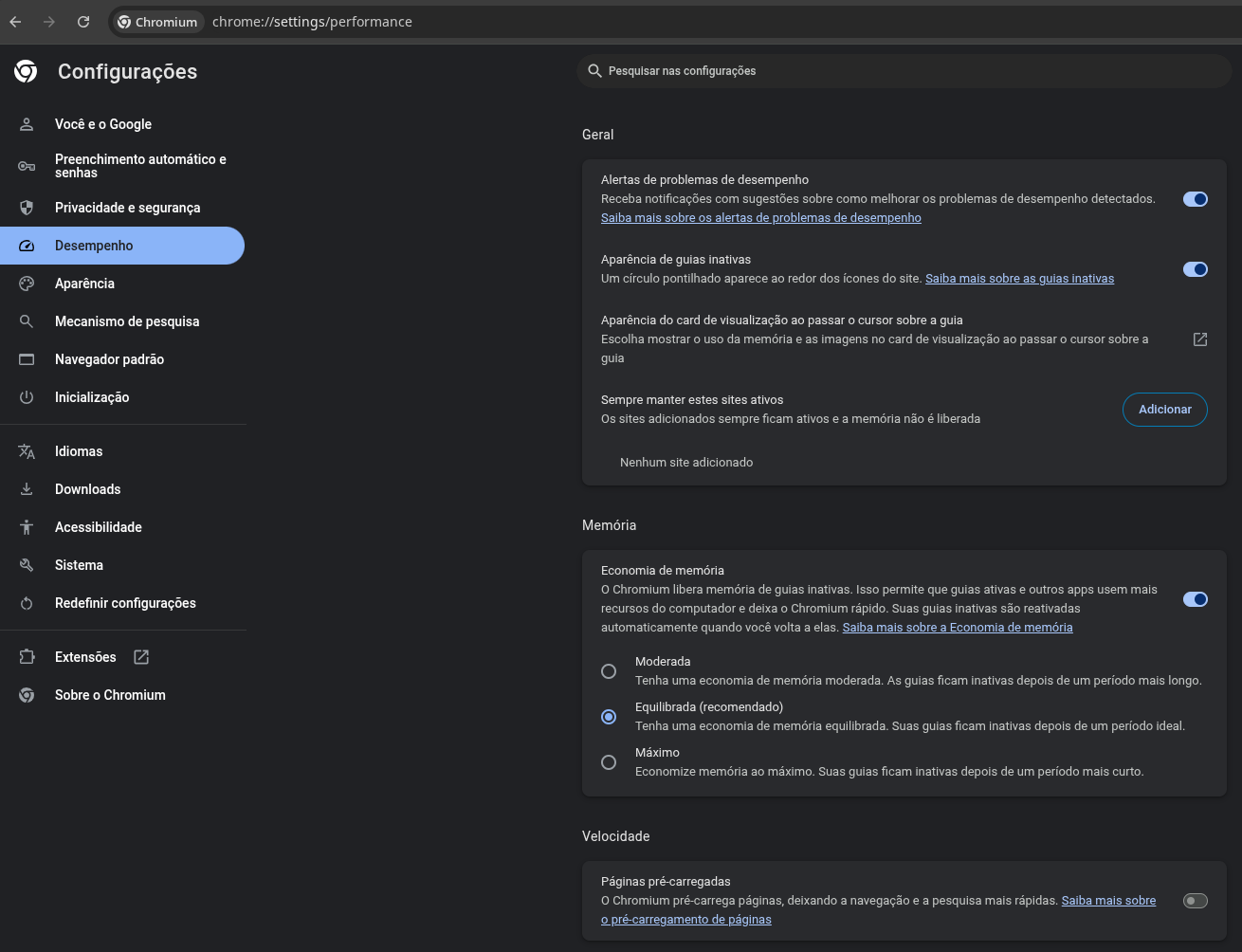

Acesse:
[chrome://settings/performance](chrome://settings/performance)
Role até a seção Velocidade
Desative a chave ao lado de “Páginas pré-carregadas”
