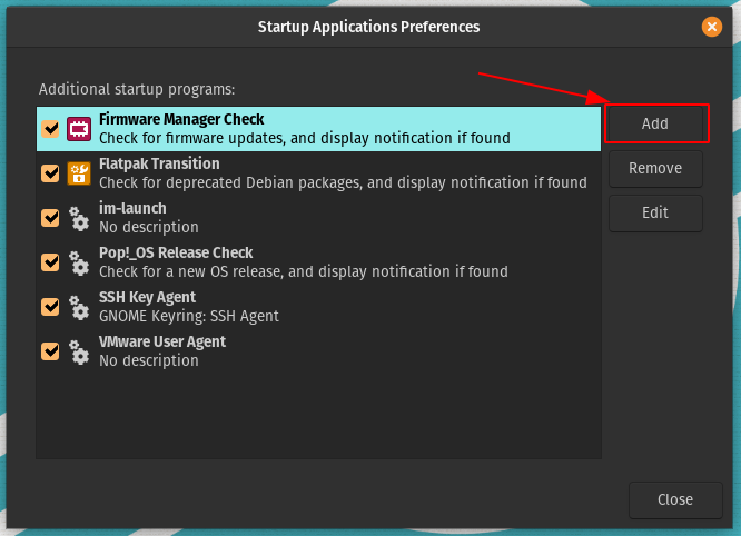

Nesse caso, procure pelo “Aplicativos iniciais de sessão”, ou algo bem parecido.
Clique em Add (adicionar):

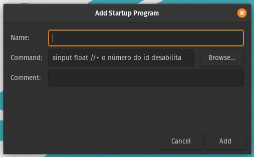

Acrescente o nome e comentário, caso queira. O importante é o comando:
