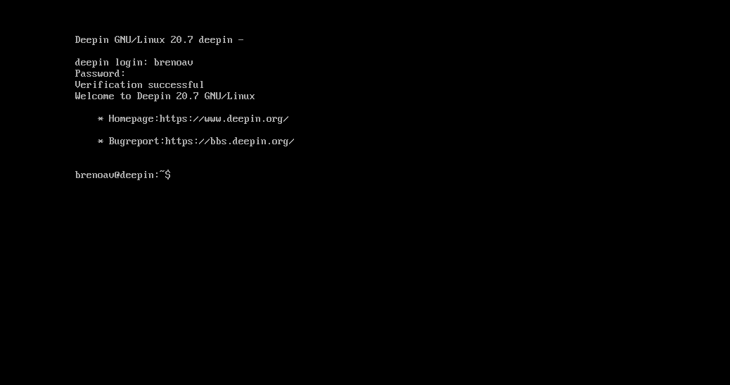

Quando você iniciar não vai ter interface gráfica propriamente dita. Logue na sua conta normalmente.
Eu coloquei o driver da nvidia na pasta downloads, logo entrei na pasta e então rodei o .run

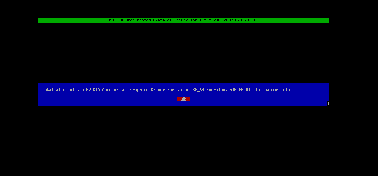

Por fim rodar o script da nvidia:
$ sudo bash NVIDIA-Linux-x86_64-515.65.01.run
A partir daí vão aparecer opções que basicamente você mudar para YES e ir seguindo. No final de tudo deve aparecer algo assim e voltar pro terminal.
