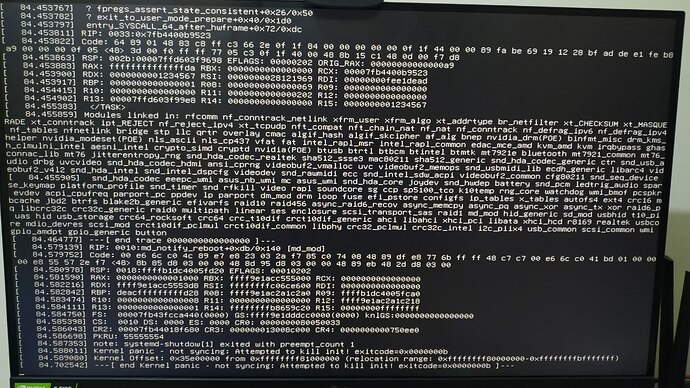

Estou usando Debian testing, algumas vezes que eu desligo ou reinicio o sistema, apresenta mensagem de erro de kernel panic. Conforme imagem.
O problema é parecido c/ o tópico: Kernel Panic ao Reiniciar/Desligar Linux Mint
Pesquisei bastante, mas ainda não consegui identificar p/ tentar corrigir o problema. E gostaria da ajuda do fórum.
  • Acho que não seja a versão do Debian, pois tenho a mesma em outro notebook e funciona de boas.
  • Não encontrei nenhum log p/ tentar identificar, na pasta /var/log não possui os arquivos kern, messages e etc. Então tentei c/ journalctl -k -p err “pra diminuir a saída do log”.
Não é sempre que ocorre, porém é frequente e fico preocupado desse lance de desligar no botão power sempre que ocorre o problema. Vai que isso gere mais um problema.
Se alguém do fórum puder me ajudar e ou orientar eu agradeço.
Grato.

Concordo c/ vc, realmente são diferentes e no meu caso até arquitetura são. Vc está certo qto ao modo de usar a versão testing, é que na pratica ele é bem viável qdo se quer ter os pacotes, kernel e etc mais recentes. Isso em relação ao Debian, outras eu já to meio por fora ainda sabe.
Boas sugestões, algumas eu até tentei … mas não consegui e fico preocupado desse lance de desligar direto no power.
  • Eu venho atualizando o sistema.
  • Pesquisando bastante em onde encontrar informação p/ poder até reportar isso … mas não achei nenhum log indicando.
  • Resolver por conta própria também é inviável p/ mim. Por isso até vim pedir orientação, pessoal aqui é gente boa.
  • Eu to inclinado em seguir essa quarta opção, gosto mto do Debian testing … mas não da pra ficar mto tempo c/ esse problema sem solução.
A redundância que eu tenho aqui é raid via software, p/ alguma falha física … nunca imaginei que ia dar um b.o desses no debian rsrs. Mas vou pensar c/ carinho em ter outra distro aqui “talvez até o debian stable”, p/ o caso que vc citou … mto obrigado pelas dicas, de vdd man.
Eu gostaria de investigar a causa, tentar acertar ou até reportar. Mas sem conseguir obter informação do sistema é difícil. Após o kernel panic, onde tenho que reiniciar … qdo logo novamente não acho nenhum log informando esse kernel panic kkkkkk.

Após algumas atualizações do sistema, incluindo o kernel 6.4.0-3 … não tive mais problemas.
