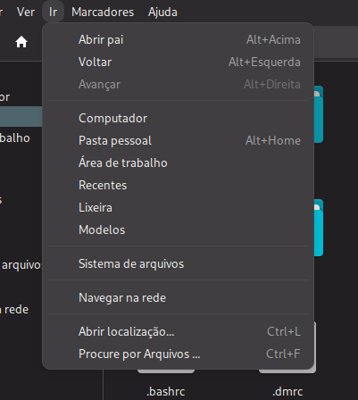

Cara consegui resolver essa parada desses cantinhos pretos nos menus do Thunar usando uma configuração do Picom.
Lá no finalzinho em rules, acrescenta isso:
  match = "window_type = 'dropdown_menu' || "
          "window_type = 'popup_menu'    || "
          "window_type ?= 'menu'         || "
          "_GTK_FRAME_EXTENTS@";
  corner-radius = 9;
O meu completo ficou assim:

Dessa forma apenas os menus ficam com o contorno certinho sem cantos pretos e o restante continua normal.

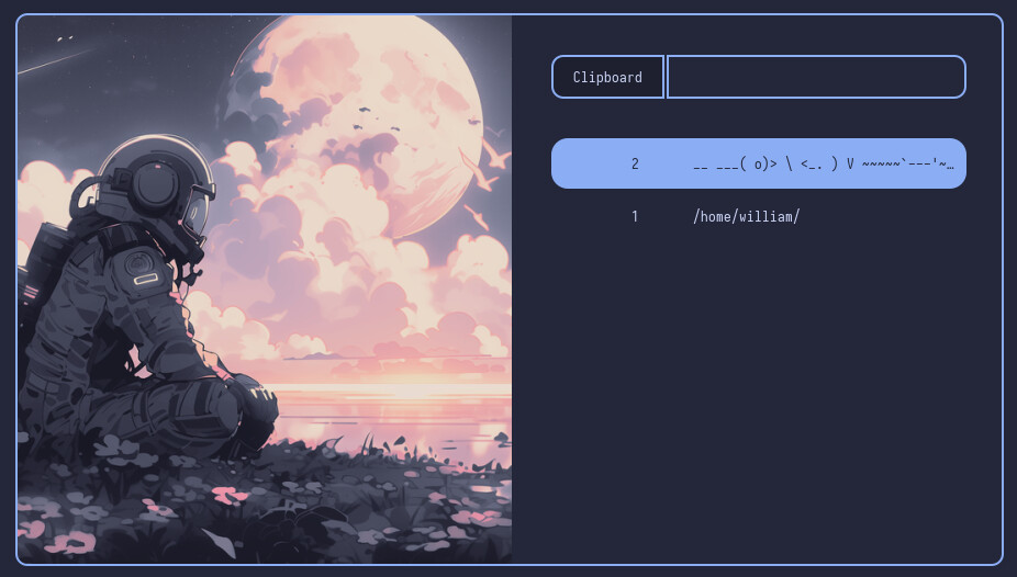

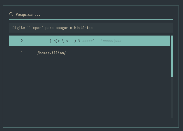

Agora vou criar um gestor de área de transferência com o rofi, fica interessante para pegar coisas copiadas.
Até vi um muito bacana
Mas não testei, devo optar por algo simples mesmo, para deixar o script mais enxuto.

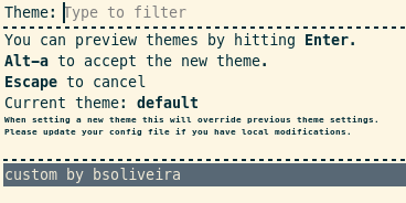

Fora isso nesses dias eu to curtindo demais o Rofi, ferramenta poderosa! aprendi a criar um tema customizado com base no tema padrão, e se colocar ele na pasta .config/rofi/themes ele aparece no seletor de temas do Rofi.

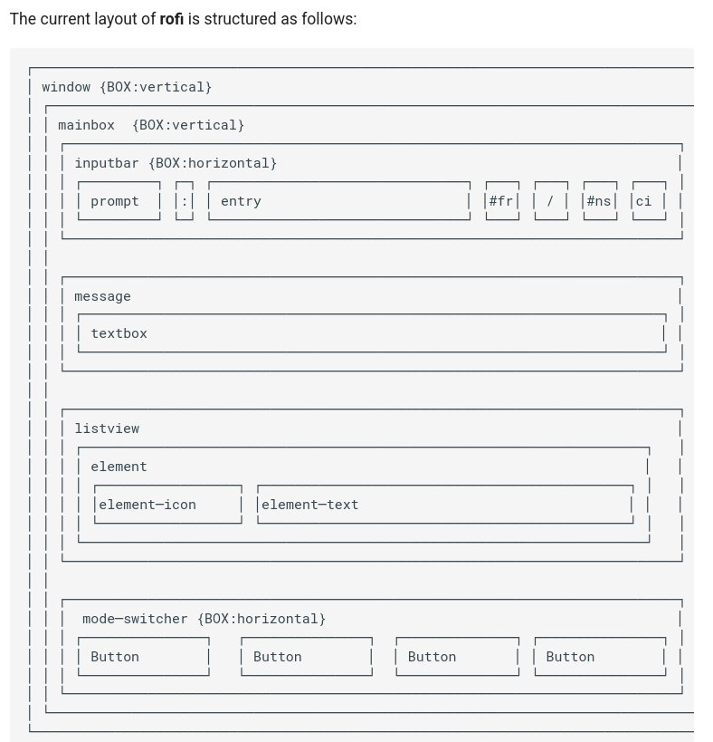

Nessa documentação você fica ninja nos temas, aprende a lidar com cada componente:

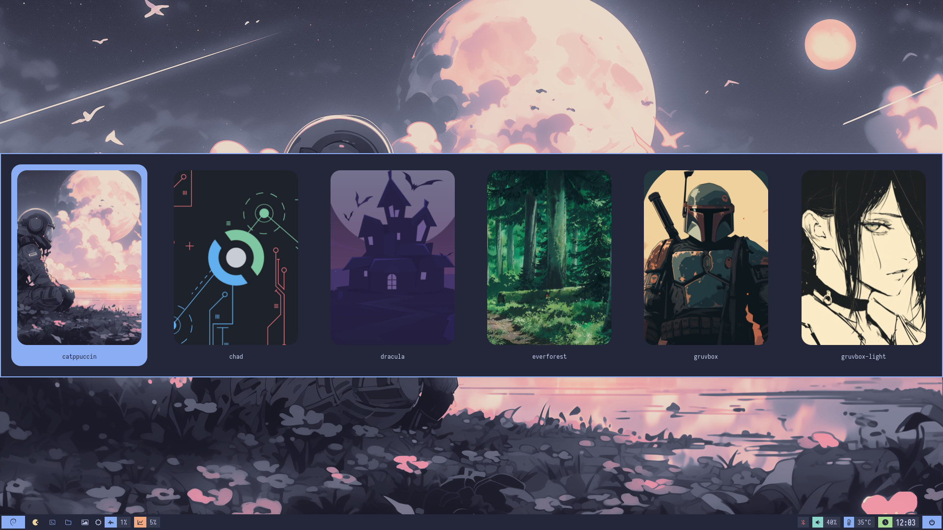

O legal é que da para buscar o tema em uso. No catppuccin, por exemplo, está para exibir o papel de parede:
