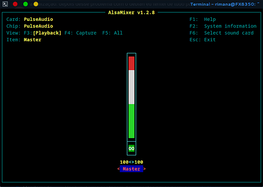

Boa noite rapaz, você verificou no terminal a placa de audio de sua máquina se ela aparece, no terminal digite “alsamixer”
Eu uso o “Card Pulseaudio”
Tente usar o “F6 Select sound card” e mude a placa de som e veja se resolve.
Nota: Se você tiver usando o som onboard da placa-mãe, você pode reencaminhar o sinal para o som onboard da placa de vídeo via hdmi usando os alto-falantes do seu monitor.
