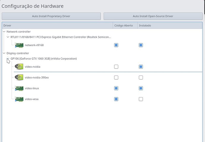

Oi @eddiecsilva, eu utilizei a ferramente do KDE para instalar os drives da Nvidia então acredito que esteja certo essa parte e também já instalei todas as dependencias do package no AUR mas mesmo assim não consigo fazer funcionar.

Nessa imagem me parece que você está com dois drivers instalados, confirme se o driver da Nvidia é o que realmente está em uso.
Aparentemente esta rodando tudo corretamente, aqueles outros drives são os que vem por padrão com o sistema:
