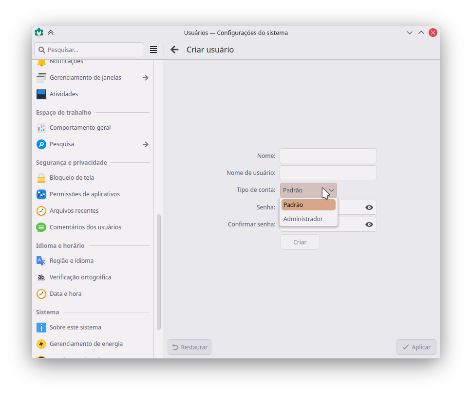

A criação de um usuário depende um pouco de interface para interface. Por exemplo, no KDE Plasma, a tela é assim:
O usuário “Padrão” já atende boa parte do que você quer: É limitado apenas à pasta pessoal dele (e todas as outras em que ele tiver permissão) e ele não interfere nos arquivos, programas e permissões dos outros usuário.
Quanto a limitar quais programas podem ser usados, isso eu não sei como faz.

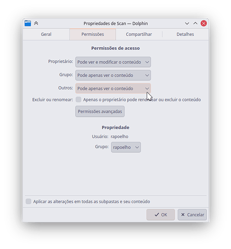

Mais ou menos isso. E as permissões também. Por padrão, qualquer pasta que você crie é assim:
Somente o proprietário e o Root podem modificar o conteúdo da pasta. O Grupo e os outros usuários apenas veem o conteúdo.

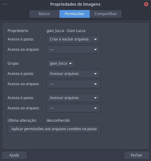

Seria equivalente a isso?
A segunda parte de “acesso a pasta” seria o de outros usuários?
Localize o mesmo com uma parte instalada, mas ela tem um parênteses com GNOME.
Uso a interface Cinnamon, pode ocorrer algum conflito?

A segunda parte é do grupo em que o usuário faz parte.
