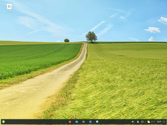

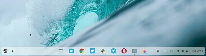

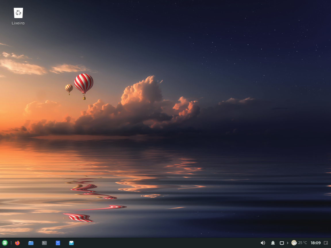

Eu queria dar uma customizada no painel do XFCE, de modo a deixar mais ou menos assim:
Essa imagem é do Zorin OS, com o layout estilo Chrome OS.
Eu gosto desse layout, com os ícones dos aplicativos ao centro e esse painel flutuante, com cantos arredondados.
Alguém sabe se tem como customizar o painel do XFCE pra ele ficar parecido com isso, ou até mesmo algum painel ou dock alternativo que possa fazer ficar mais ou menos parecido com esse da imagem?

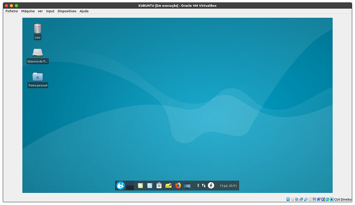

Eu estou usando xubuntu, espero que possa ajudar!

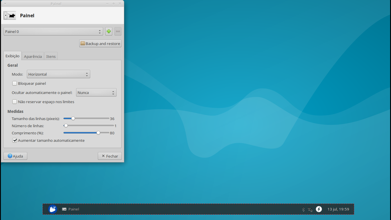

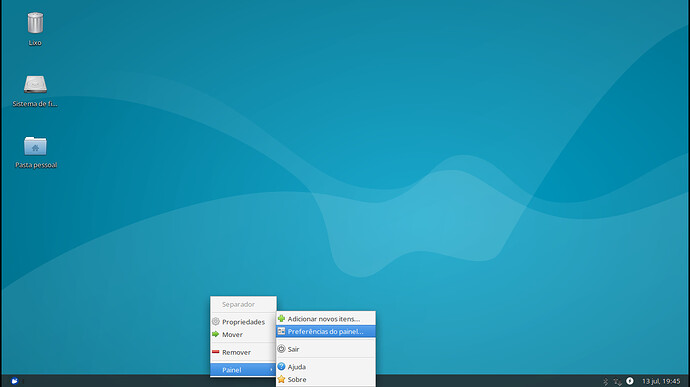

1 - Faça botão direito em cima do painel, vá a Painel, e no submenu vá a Preferências do painel do xfce.
2- Ao abrir a janela das configurações, em medidas, no tamanho das linhas (pixeis), coloque a altura para 36
3 - Agora de pende do seu gosto, em comprimento (%), escolha um numero que seja abaixo de 95% para ter um aspeto de dock e não um painel. Eu coloquei 80%.
4 - Agora o painel está um pouco bizarro :sweat_smile: então mais em cima provavelmente estará um certo na caixa que diz Bloquear painel. Carregue para desativar essa opção. Agora vem um trabalho de precisão… Nos cantos do painel vai aparecer um pontos pouco visíveis, aí você arrasta o painel para ficar o máximo centralizado e pode dar um pequeno espaço entre o fim do monitor e o painel.
Feito isto pode ativar de novo a opção bloquear painel.

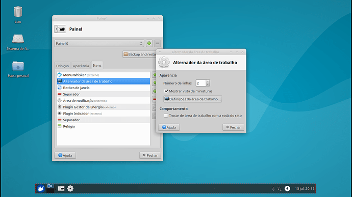

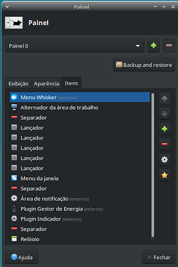

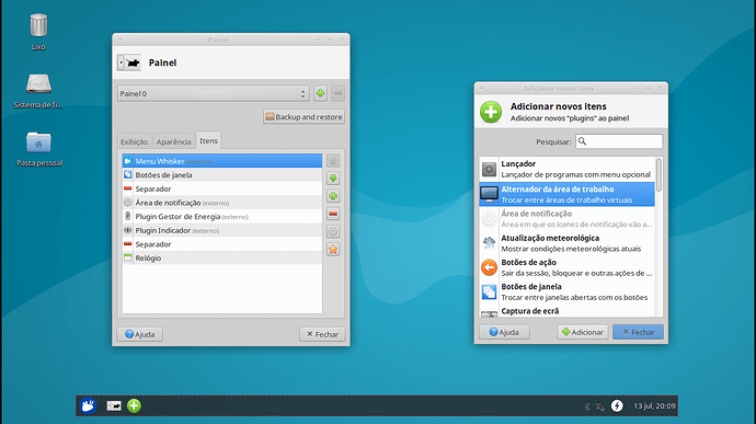

5 - Na mesma janela, vá a aba “itens”, e no botão +, adicione ao painel o alternador de áreas de trabalho.
Ele vai ficar em ultima posição, então, selecione “Alternador d…” e mova-o para 2 lugar ao lado do menu. Agora carregue 2 vezes no iten adicionado recentemente, dependendo das áreas de trabalho, coloque o mesmo numero de linhas, ou seja se tiver duas áreas de trabalho coloque 2 linhas.

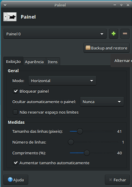

Eu fui investigar melhor, e infelizmente não encontrei forma de centralizar os icons no painel do xfce :pensive:… Mas arranjei uma solução que deve funcionar! Baseado na sua captura de tela, simulei o seu sistema e verifiquei que a solução funciona…
6 - Tendo em conta os itens afixados no painel, ajustei o tamanho do painel aos icons afixados… Veja:
Parece-lhe bem?
Em resumo coloquei as definições do painel assim:
Espero ter ajudado o suficiente… Alguma duvida disponha! :+1: :+1:

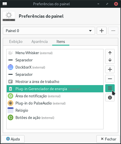

Eu queria inserir o indicador de bateria na barra do meu XFCE. Uso o Mint.

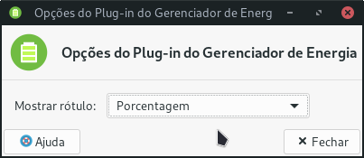

Se não me engano o Plugin do gerenciador de energia mostra o status da bateria. Você vai nas preferências do painel, na aba itens e adiciona ele. Depois você clica no ícone de configuração igual na imagem abaixo, e na janela que abrir, em “mostrar rótulo”, você seleciona porcentagem.
Captura de tela_2020-09-16_16-27-48
Eu acho que é assim, não tenho certeza, pois não tenho notebook, e no PC não tem como mostrar porcentagem da bateria porque não tem :sweat_smile:
