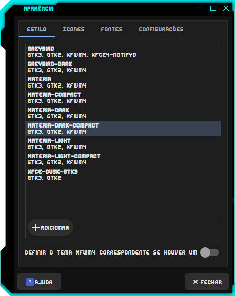

Agora, vamos pra segunda parte, os temas gtk, no mesmo site, https://xfce-look.org, vc procura um tema gtk que te agrade, um tema muito bom q te recomendo, e o orchis, ja usei por um bom tempo, mas agora estou no materia (q no caso, pra instalar, nao sei se tem nos repositorios do mint, mas tenta um: sudo apt install materia-gtk-theme) voltando, se instalar via pacote, estraia da mesma forma dos icones e recorte e cole na pasta .themes (nao sei se o mint ja vem com essa, se nao, e so criar uma pasta com esse nome). Feito isso, va nas configuraçoes de aparencia novamente e selecione
Não se esqueça de marcar a chave: definir o tema xfwm4 correspondente se houver um, isso simplifica as coisas pra vc q e iniciante.
