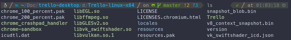

Sim, o local existe. Já está compilado até, isso foi a primeira coisa que verifiquei
