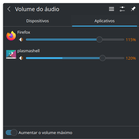

de vez em quando o som some e tenho de colocar e retirar o fone de ouvido para voltar ao normal. a barra de som não funciona com o widget de rádio, somente a do próprio (plasmashell na foto):

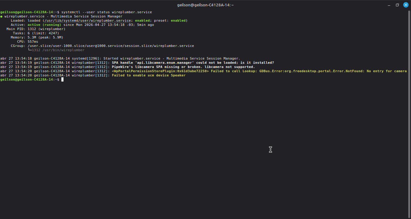

Que bom que ajudou, mas se possível, compartilhe seu alsa-info e o status do wireplumber pelo comando que coloquei acima.
