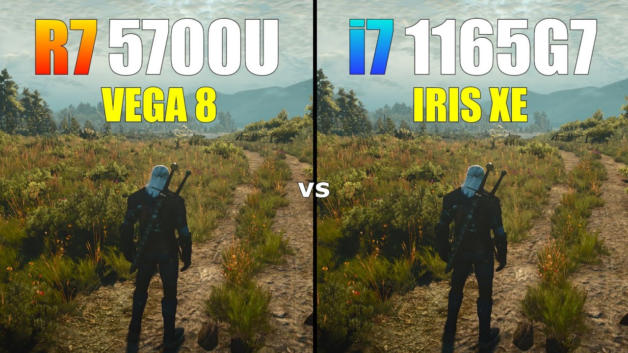

Você provavelmente vai ficar bastante surpreso com o desempenho da máquina em jogos. :slight_smile:
Não é o objetivo central, mas ainda dá para se divertir bastante.
Abaixo uma demonstração de desempenho (e comparação com o vídeo do i7) em alguns dos jogos mais pesados disponíveis:
Testei com uns jogos e realmente dá pra brincar mesmo com títulos mais pesados, mas gráficos no mínimo e 30 FPS, mas dá pra divertir.
