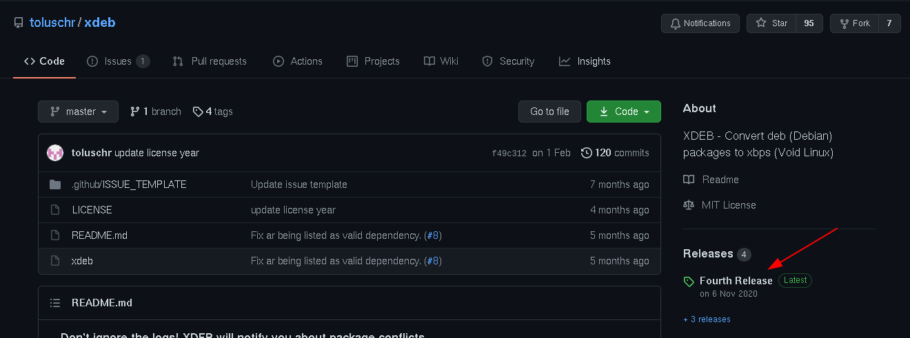

Bom, o link de download dela é esse aqui: GitHub - xdeb-org/xdeb: XDEB - Convert deb (Debian) packages to xbps (Void Linux), ao entrar na página, siga esses passos:
Vá em releases.

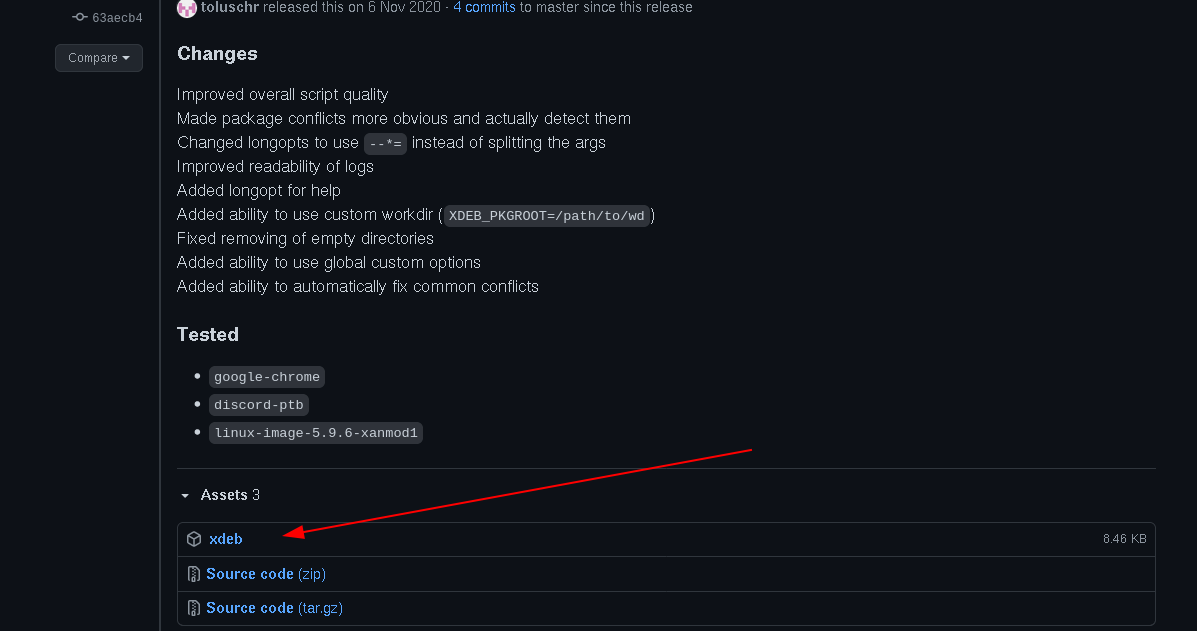

Sempre baixe o arquivo mais recente.
dependências
E não se esqueça de baixar as dependências do pacote.

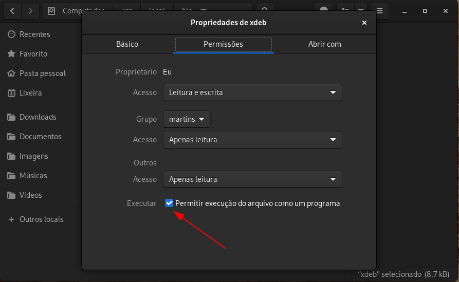

Após isso, você deve colocar o arquivo na pasta /usr/local/bin e ativar a permissão de executar como aplicativo.

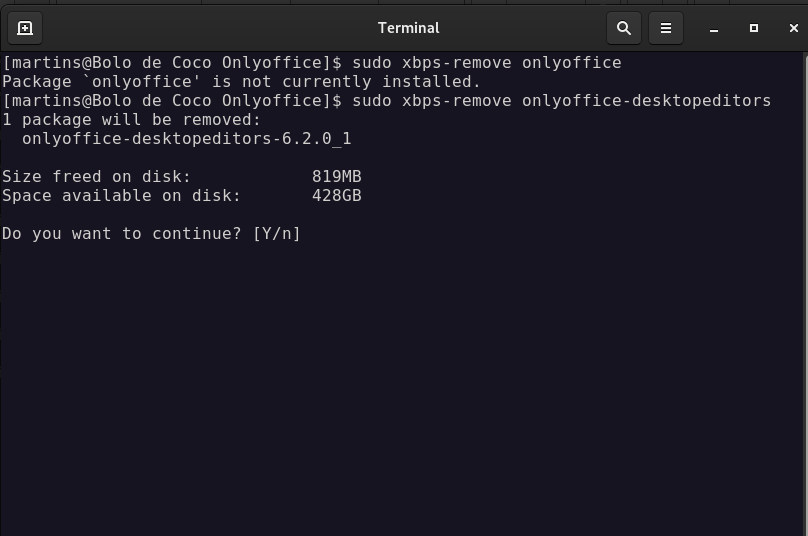

E pronto, o aplicativo está instalado. O interessante é que ele pode ser removido do computador como qualquer outro pacote.
