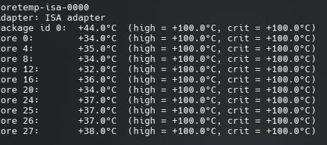

Se o hardware estiver 100%, podemos usar # sensors-detect && sensors
É só usar o yes para o comando acima.
Após detectar os sensores, você pode verificar a temperatura e a velocidade da ventoinha.
Pode ser que a temperatura esteja mais alta que o comum, mas isso talbez, seja o gerenciamento de energia.

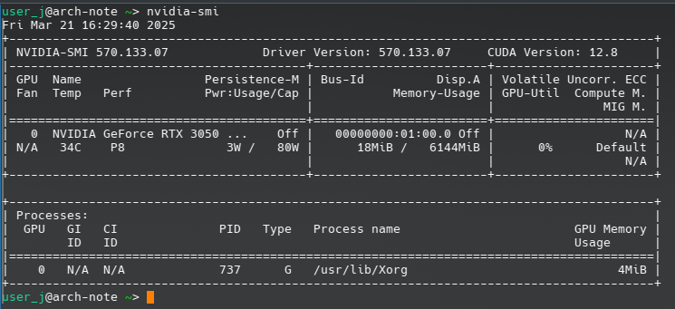

No caso do arch, na wiki tem instruções para criar regras para udev. As temperaturas ficam ótimas com perfil performance no power-profiles-daemon
