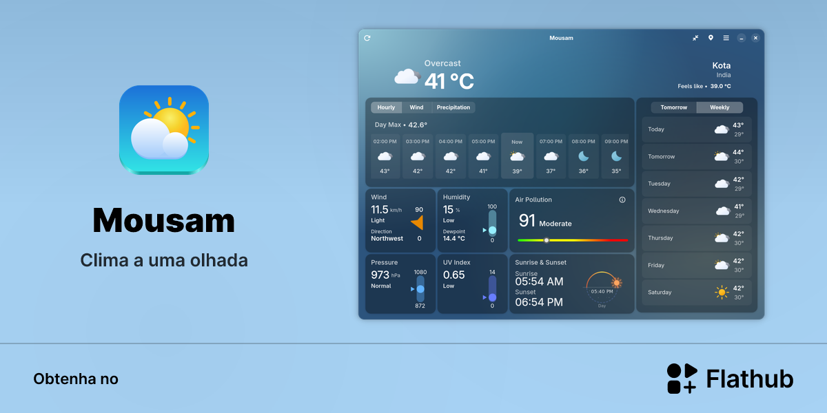

Mousam é extremamente interessante e visualmente muito agradável.
Não sei porque recomendam o GNOME Weather (ou qualquer coisa com GWeather) ele é basicamente uma tech demo
O Flatpak Mousam é bom, tem as cidades que eu precisava (interior do interior) e ainda é bonito. Vale muito a pena instalar.

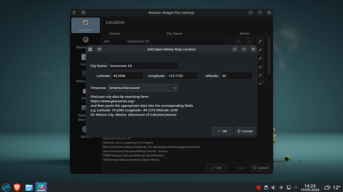

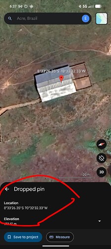

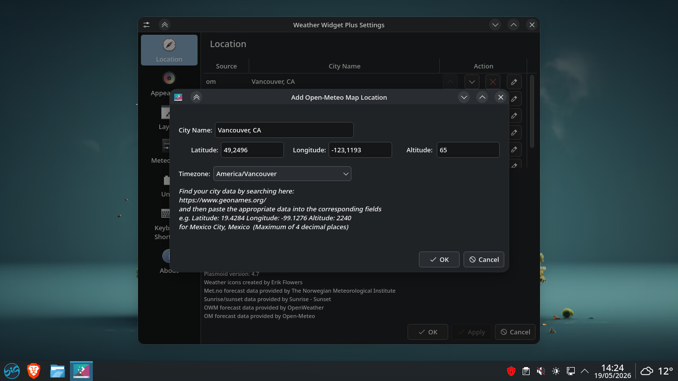

Gosto do weather widget plus pego a latitude longitude da minha casa pelo google earth.
Acho ele bem legal, mas não consigo colocar os dados da minha cidade nele.
aqui funcionou, mas depende do idioma, para usar . ou ,
tbm tem a altura, as vezes o uso seria obrigatorio,

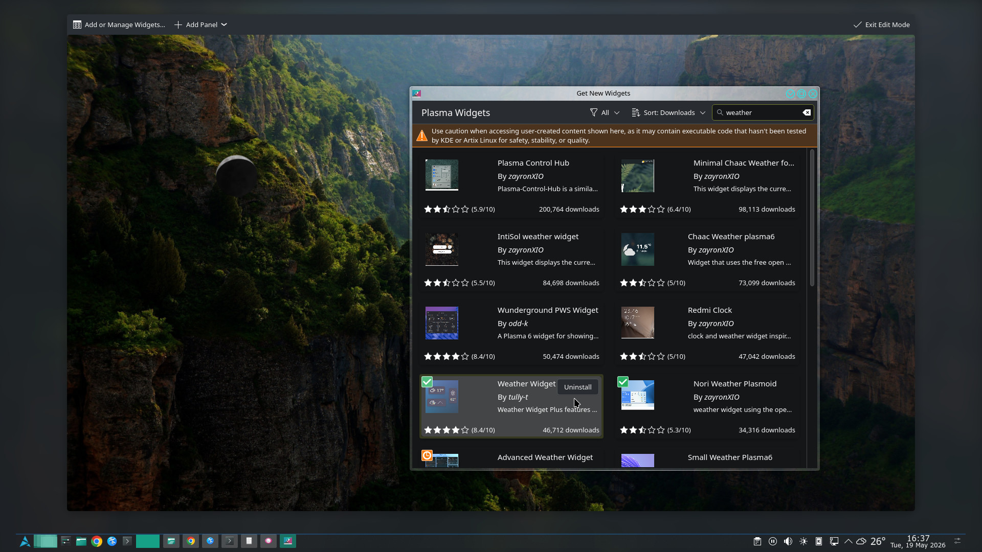

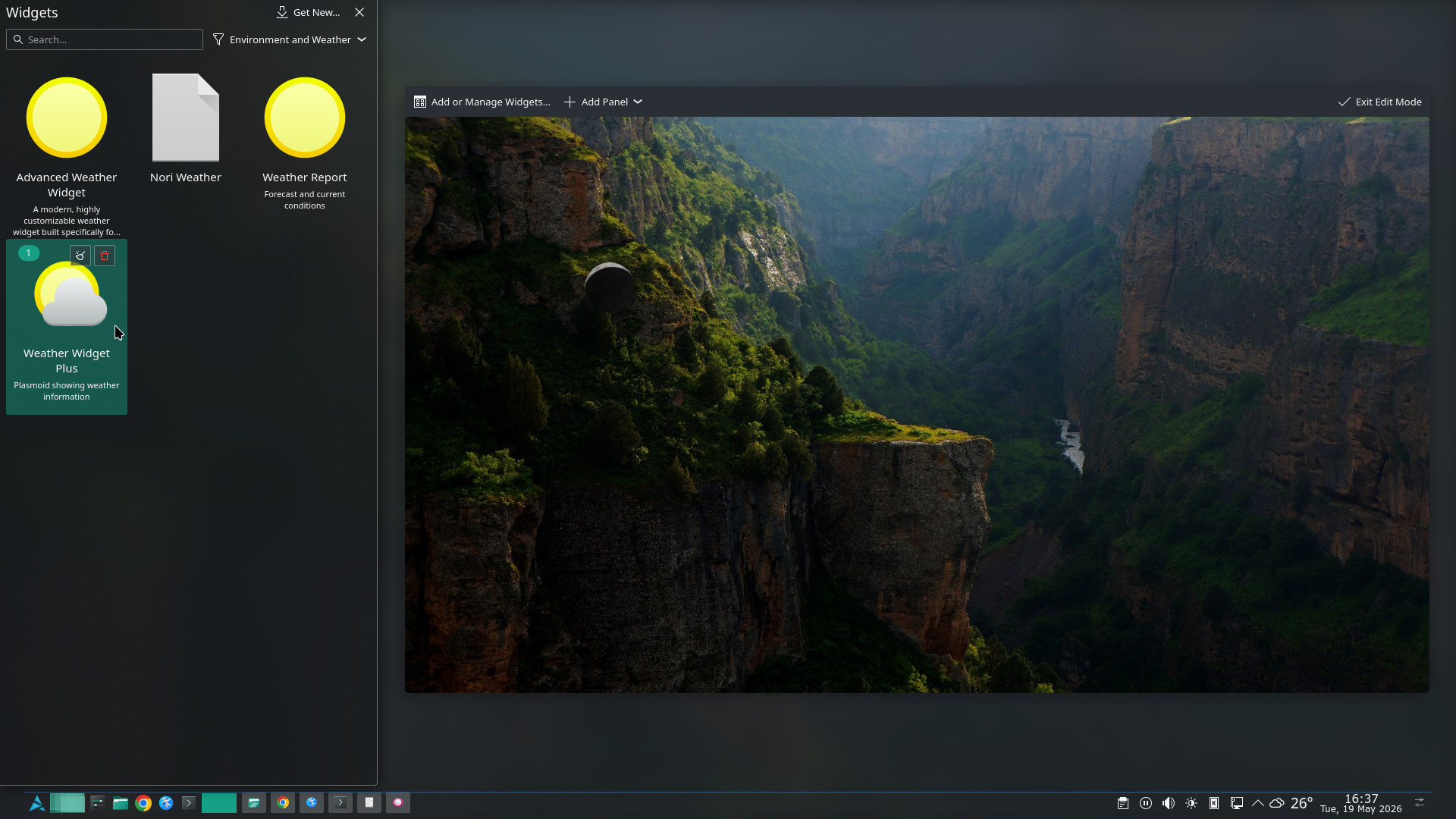

para instalar tem que por ADD->NEW no widget
o Weather Widget Plus seria esse do tully-t

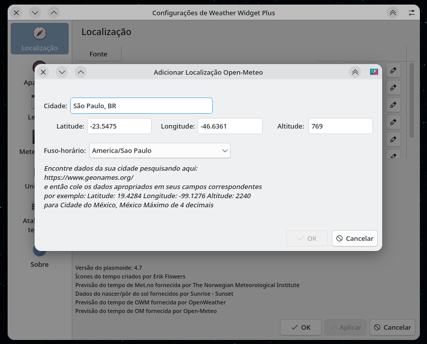

Aqui nada feito, eu coloco todos os dados, mas ele não libera do botão de OK para aplicar a configuração.
tenta mudar . ou ,
Pode ser a vírgula mesmo, nem tinha reparado. Só copiei e colei. Vou testar. :wink:
aqui no biglinux ele nao aceitou com ,
no copiar do geoname.org
tive que mudar para .
Agora funcionou, tive que digitar os valores colocando a vírgula.
Valeu pela ajuda, @mobostar0101! :grin:

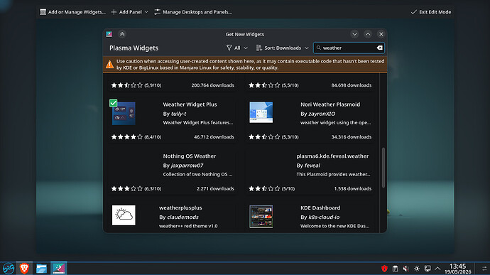

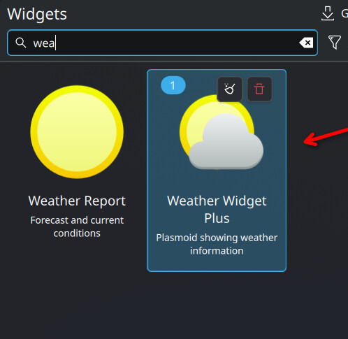

Eu fiquei um tempo com widgets diferentes – porque em algumas distros, eu não conseguia encontrar o “Weather3” – ou não funcionava.
Mês passado, resolvi examinar isso, e descobri que agora o que funciona é o “Weather Widget Plus”. – Com alguns ajustes, finalmente consegui unificar todas as distros:

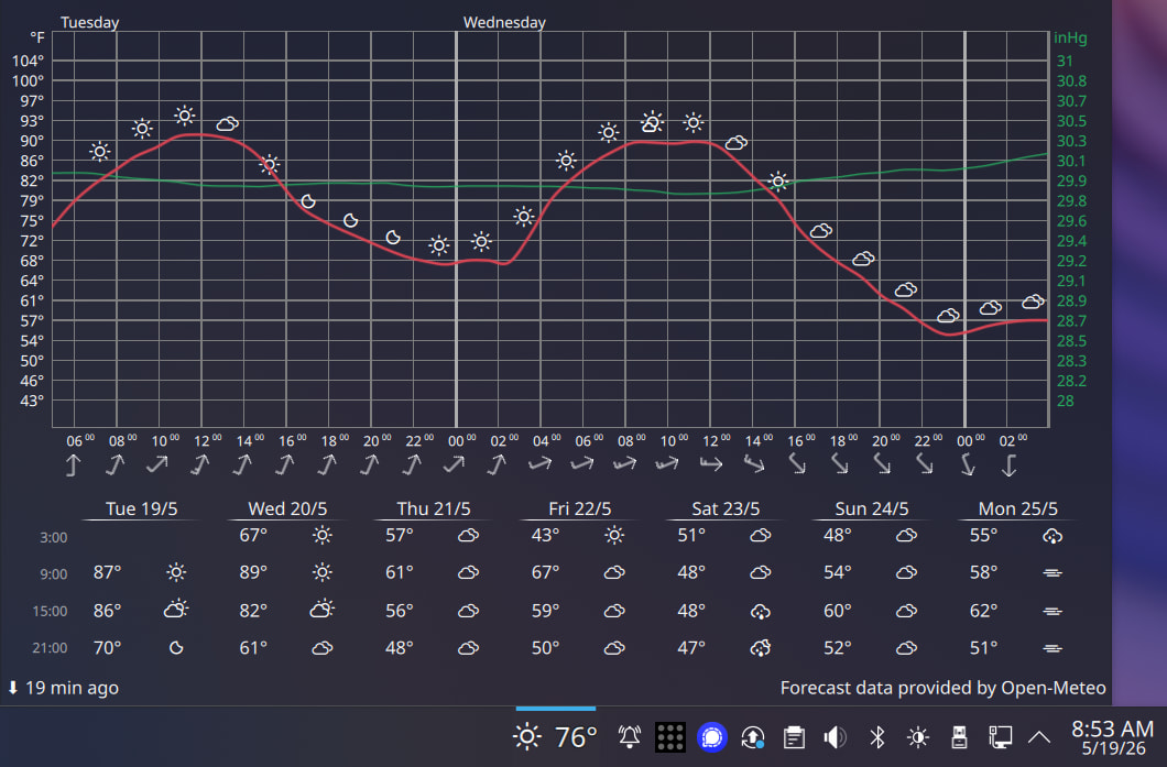

Esse é o meu preferido, porque mostra detalhes da nebulosidade ou sol, direção dos ventos, além da temperatura. – Essas previsões não são 100% garantidas, mas vão se ajustando ao longo do dia – e dá para planejar o momento certo para sair de casa e voltar.

A questão do “ponto” vs. “vírgula”, acontece o tempo todo. – Alguns sites e aplicativos podem ser influenciados pela nossa opinião de Idioma / Regionalização, ou serem brasileiros – enquanto outros se mantêm sempre no padrão Inglês / Internacional.

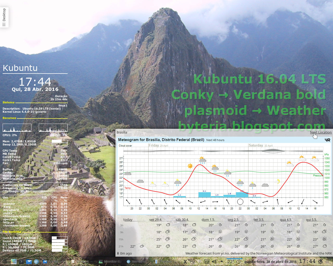

Abril 2016 – Eu ainda estava começando a explorar o Conky. – Aqui, usando “yr-no” (e também usava OWM):

O google earth é bem facil para copiar a localizaçao no pc, ja o g maps não consigo copiar kkk
