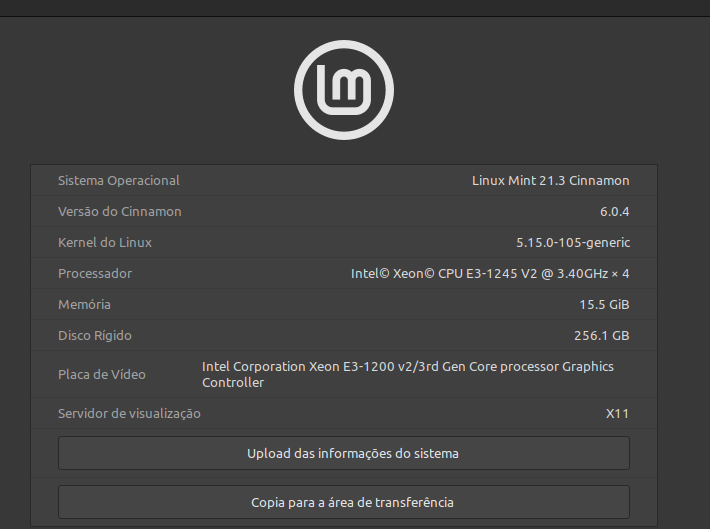

qual o modelo ?
em detalhes pf
hd graphics p4000 integrada do xeon 1245
e um ssd de 250gb, 2 pente de memoria 8gb cada
estranho, devia funcionar

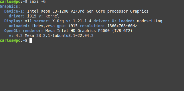

ta usando qual driver grafico ?
onde vejo ?
ae me pegou ksksk, no ubuntu é facil é o drivers adicionais, no mint não sei bem onde , tentar as configurações

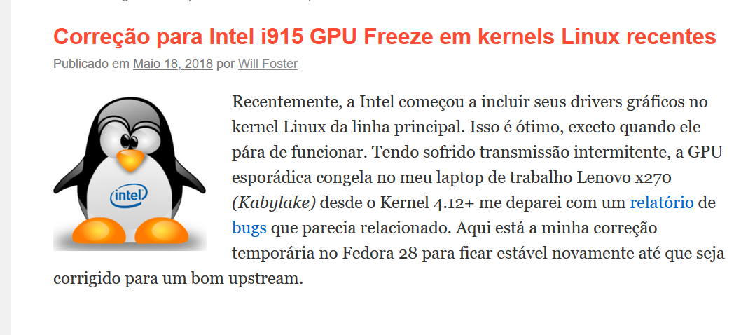

achei isso, não sei se tem haver mais da uma olhada
