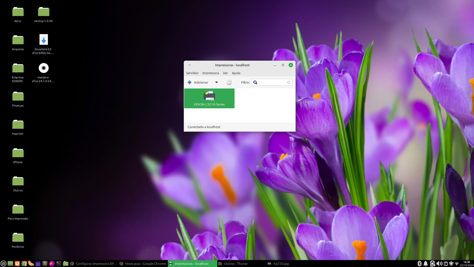

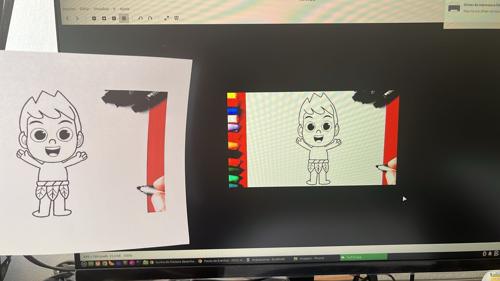

Feito o procedimento, faz ideia de como selecionar algo para que seja reconhecida a impressora etc.? Tentei assim de imediato e só imprimiu um conjunto de caracteres bem no canto da página.
Veja no painel de configuração das Impressoras se ela é reconhecida corretamente. E coloca um print de como a impressora está sendo reconhecida aí.
Infelizmente ainda nada
Ela imprimiu 4 folhas de um único desenho que mandei sendo 3 folhas em branco e 1 com os caracteres estranhos na margem de folha

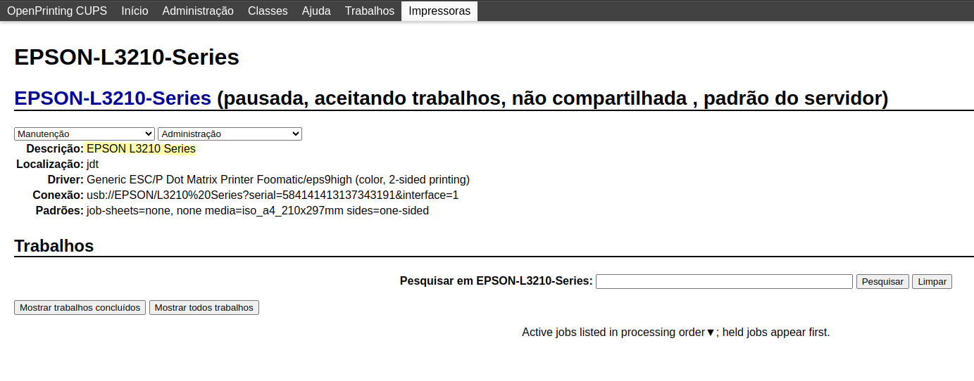

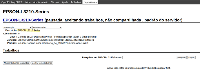

Acesse seu cups em http://localhost:631/printers/ , clique na sua impressora e manda um print.

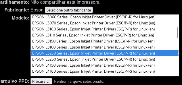

Troca esse driver dela. Pode colocar o da 3250.

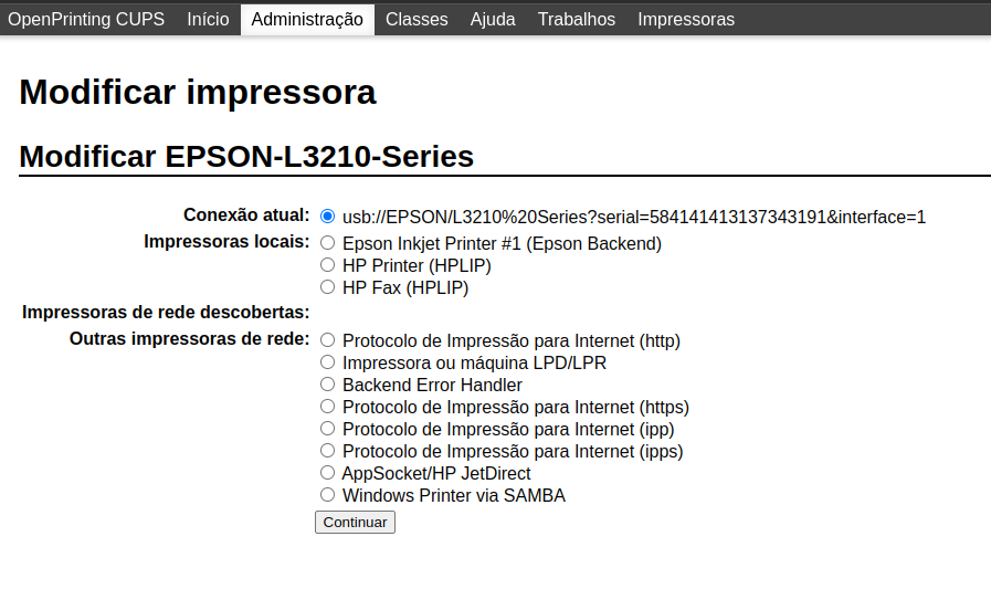

Você pode modificar por esse botão aí ‘Administração’ > ‘Modificar’.
Você deve ter essas opções:

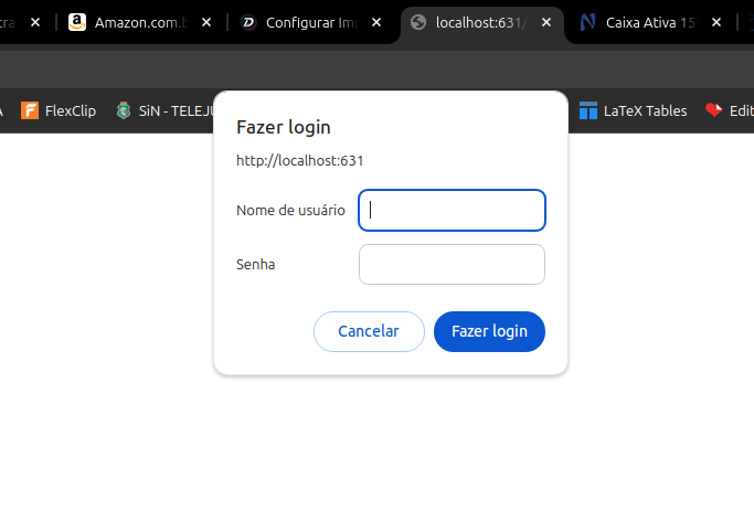

Para eu acessar, ele pede isso…
Seu usuário mesmo. Ele deve estar no grupo lpadmin se não vc pode adicionar com
sudo adduser seu-usuario lpadmin
Nesse caso, remova a impressora e adicione ela novamente. Provavelmente ela foi reconhecida erroneamente.

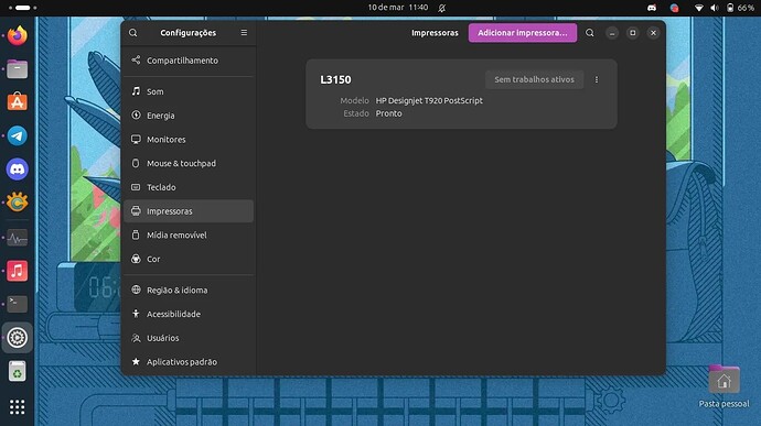

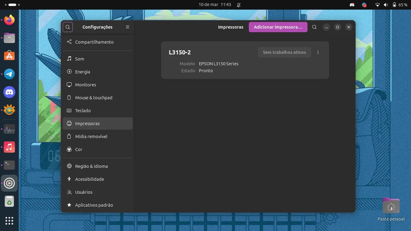

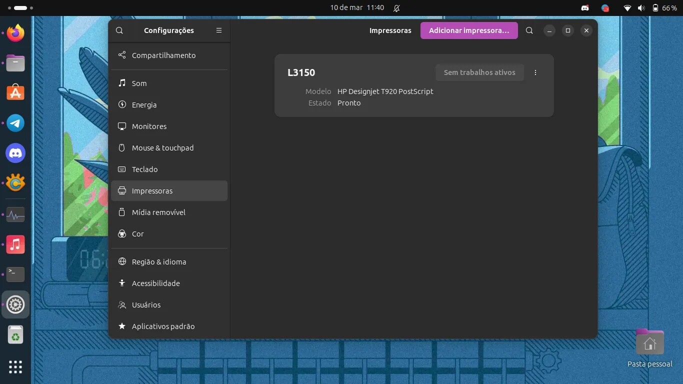

Eu não uso o XFCE, mas sim o Gnome e já aconteceu algo parecido com isso no Ubuntu, onde a minha impressora foi reconhecida como uma HP, mesmo sendo uma Epson L3150.
E depois qie instalei o driver, removi a impressora e adicionei ela novamente, passou a ser reconhecida corretamente.
E provavelmente ao adicionar a impressora novamente, irá aparecer o modelo correto na lista de impressoras compatíveis (já que você instalou o driver dela).

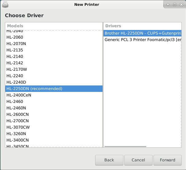

E no que pesquisei aqui, quando adiciona uma impressora no XFCE, aparece uma lista de drivers e entre eles o que é mais recomendado para a impressora.
É bem provável que depois de ter instalado o driver da impressora pelo apt, ela apareça aí como “Recomendado”.

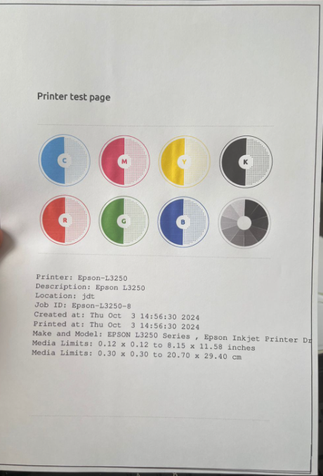

Pessoal, realmente muitíssimo obrigado pela atenção.
