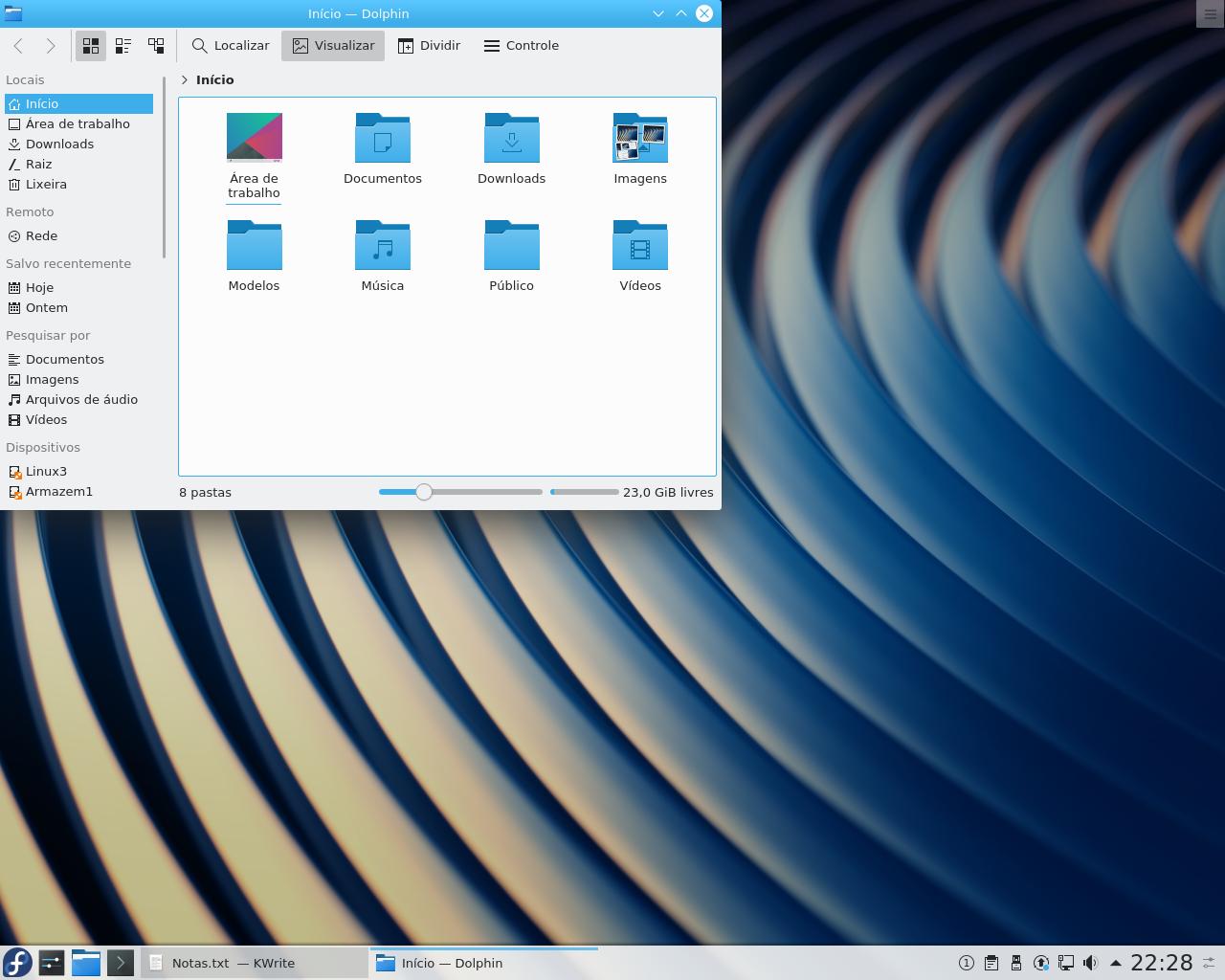

O Dolphin “padrão” só serve para começar a configurar.

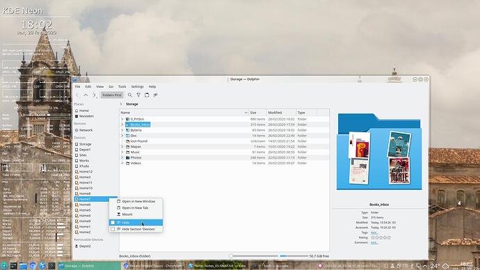

No painel esquerdo (F9), não preciso de Área de Trabalho, Downloads, Documentos, então clico com o botão direito do mouse e mando esconder.
Também escondo a seção Remoto, a seção Recente (Hoje, Ontem, Arquivos recentes, Lugares recentes), a seção Pesquisar por (Documentos, Imagens, Audio, Videos). – Depois, desativo esses serviços na seção Plasma Search do KDE System Settings.

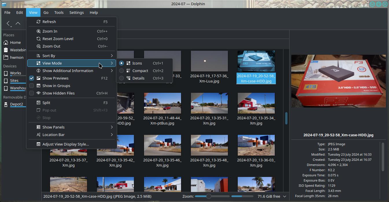

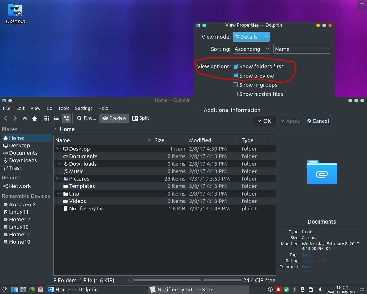

Troco a visualização em Ícones – aqueles retângulos inúteis, com nomes quebrados em várias linhas, nomes longos truncados – pela visualização em Lista Detalhada.

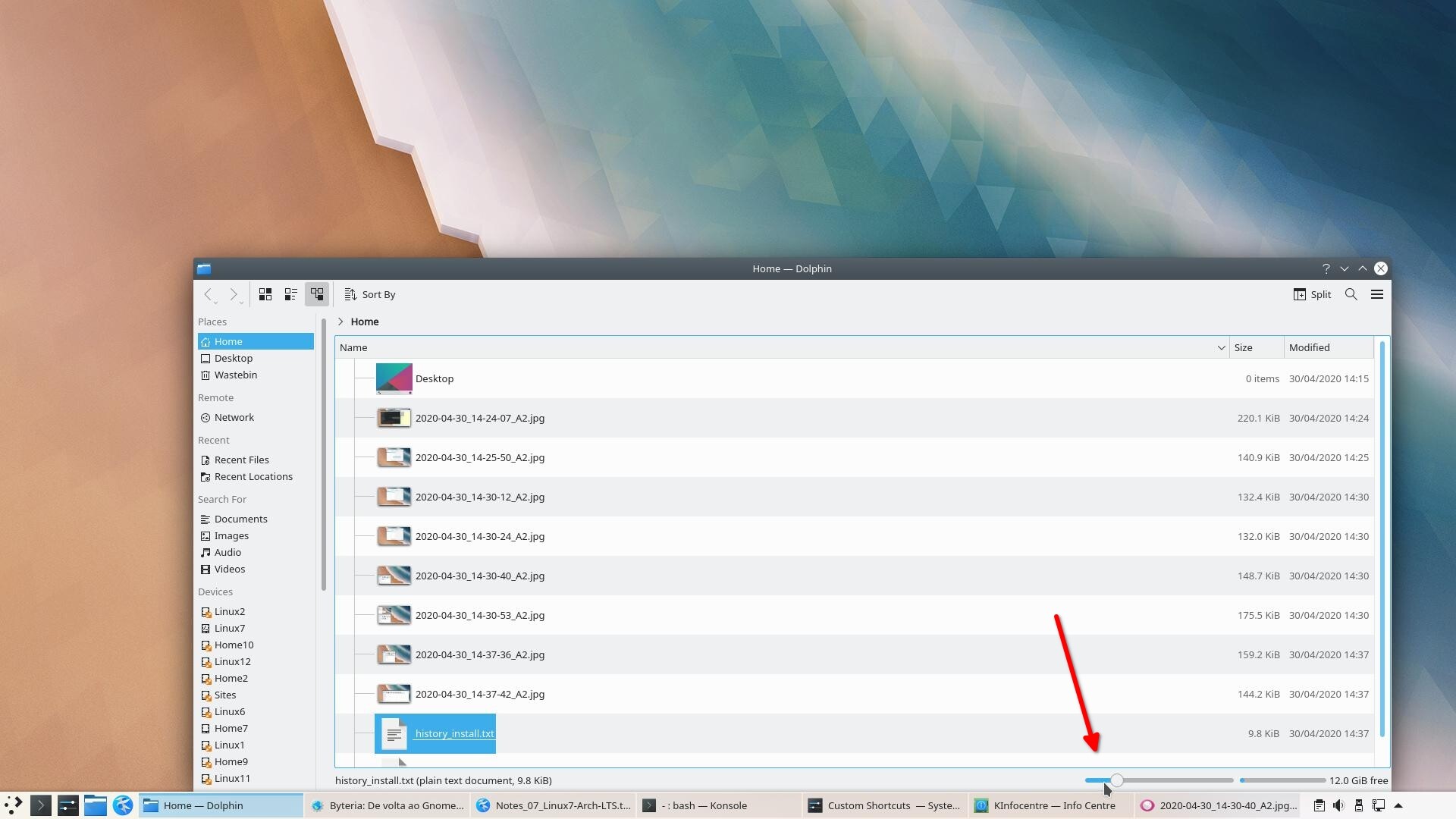

Reduzo o tamanho dos ícones (zoom) para não gastar espaço com linhas muito afastadas umas das outras:
CTRL+M para exibir a barra de Menus. – Acho fundamental, no Dolphin, no Kate / KWrite, e em muitos outros aplicativos.

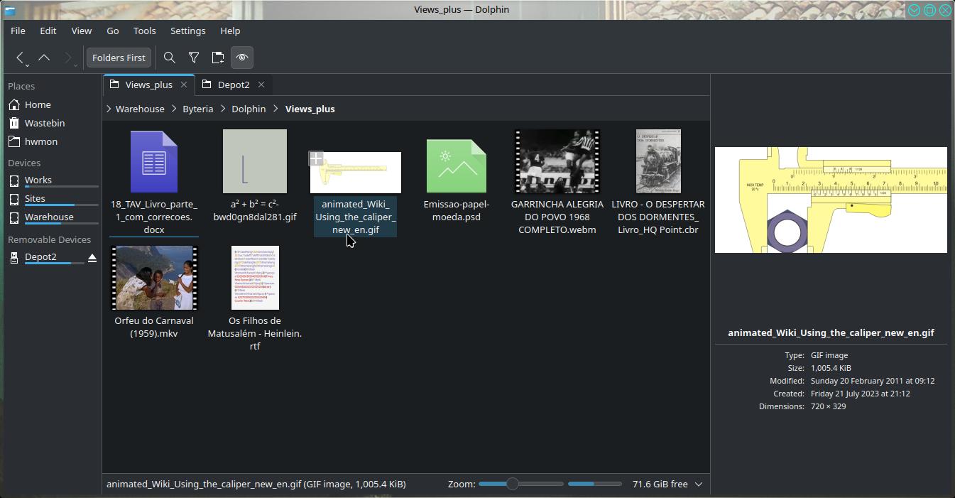

Ativo “Show Preview” – para que os ícones inúteis sejam substituídos por “Previews” do conteúdo de cada arquivo. – Isso será útil em algumas pastas:

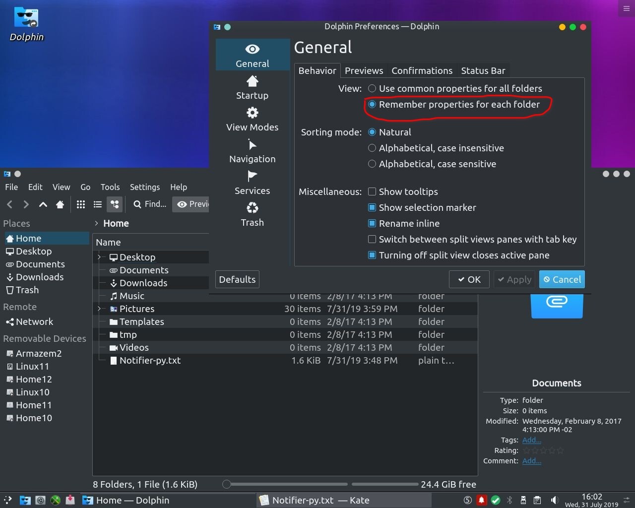

Em Comportamento (Behavior), configuro o Dolphin para lembrar o modo de visualização que escolhi para cada pasta, individualmente – o que também será útil para algumas pastas específicas:

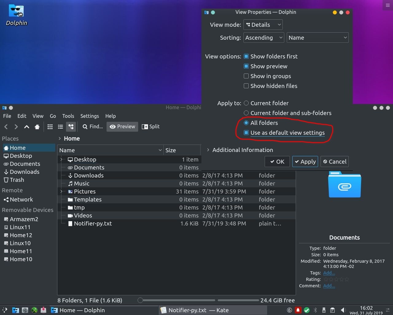

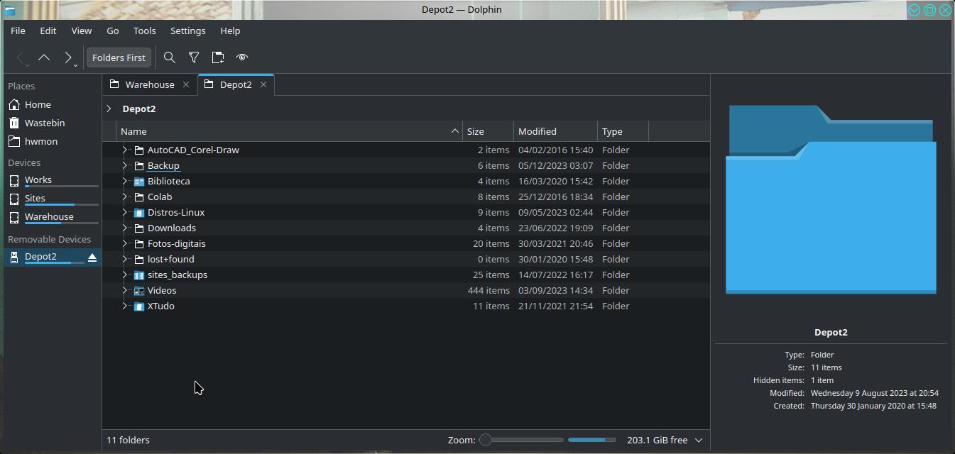

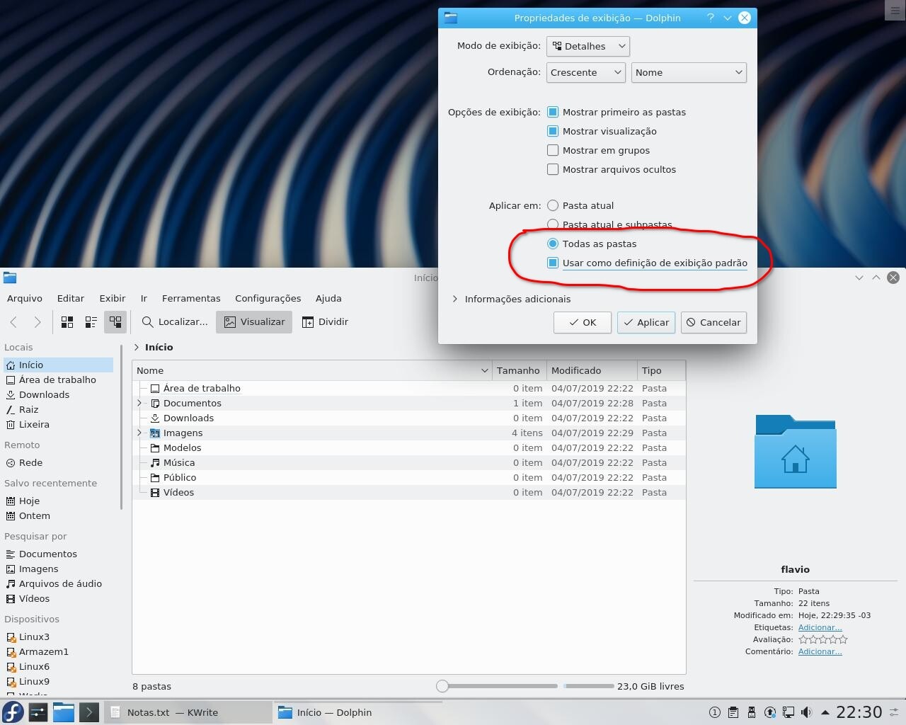

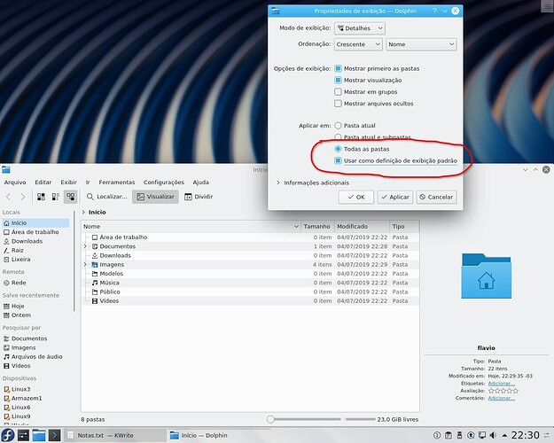

Ainda acrescento mais uma coluna (Tipo), abro o painel Informações, à direita (F11), ajusto a largura das colunas. – Em View (Exibir), aplicar essa visualização a todas as pastas – e usar como modo padrão de exibição para outras pastas a serem criadas no futuro:

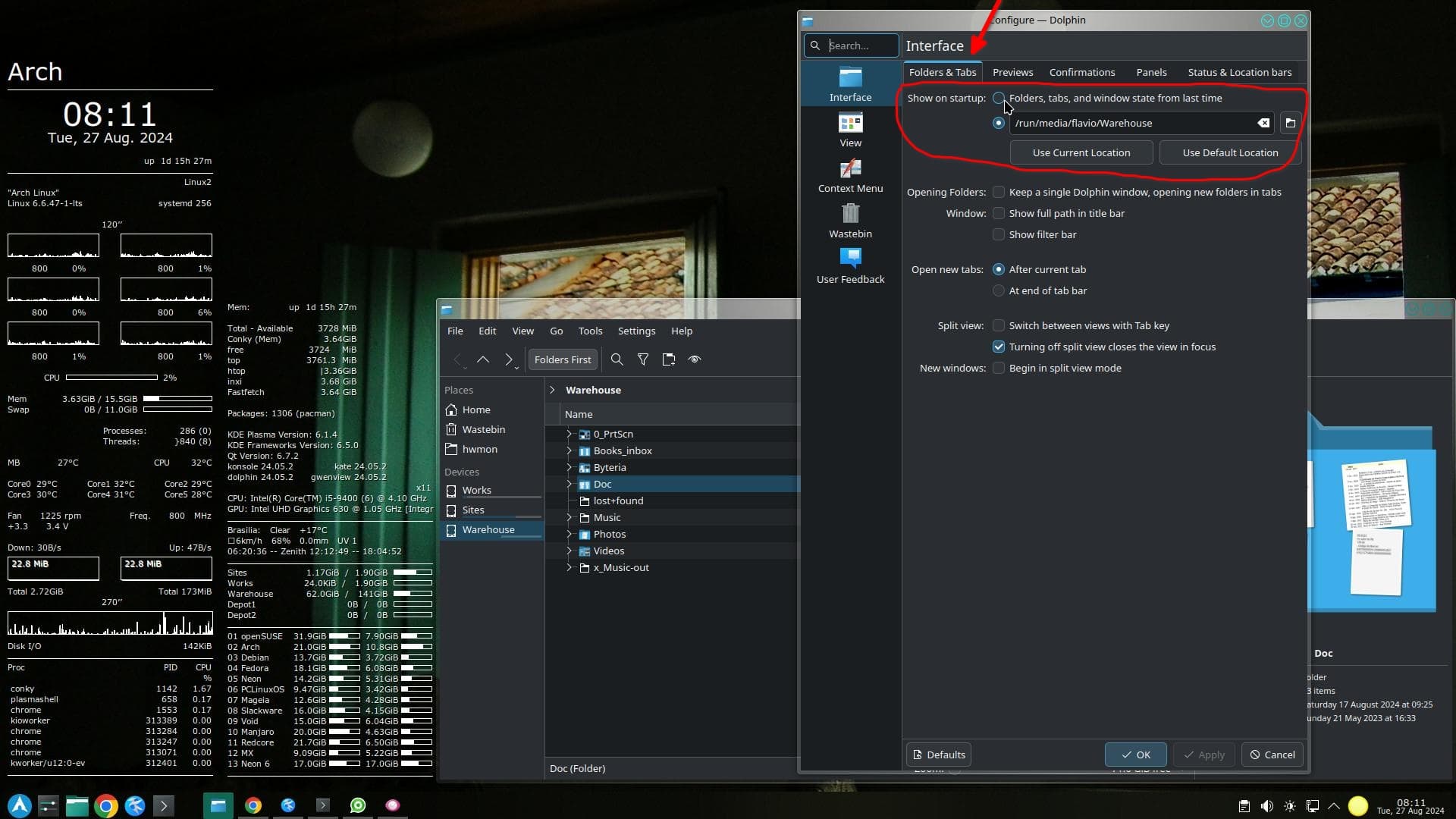

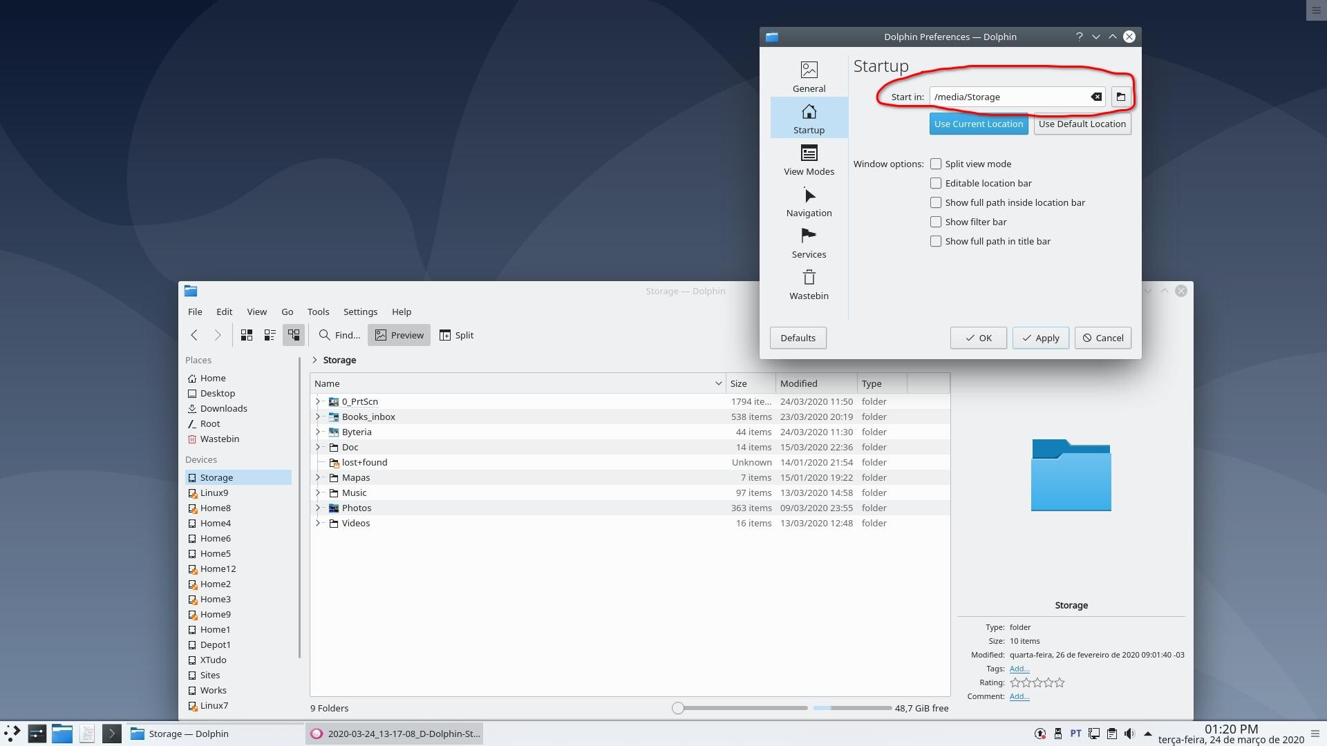

Configuro a partição onde centralizo meus documentos (de todas as distros) como página inicial do Dolphin – pois não interessa espalhar as coisas em várias partições /home diferentes:

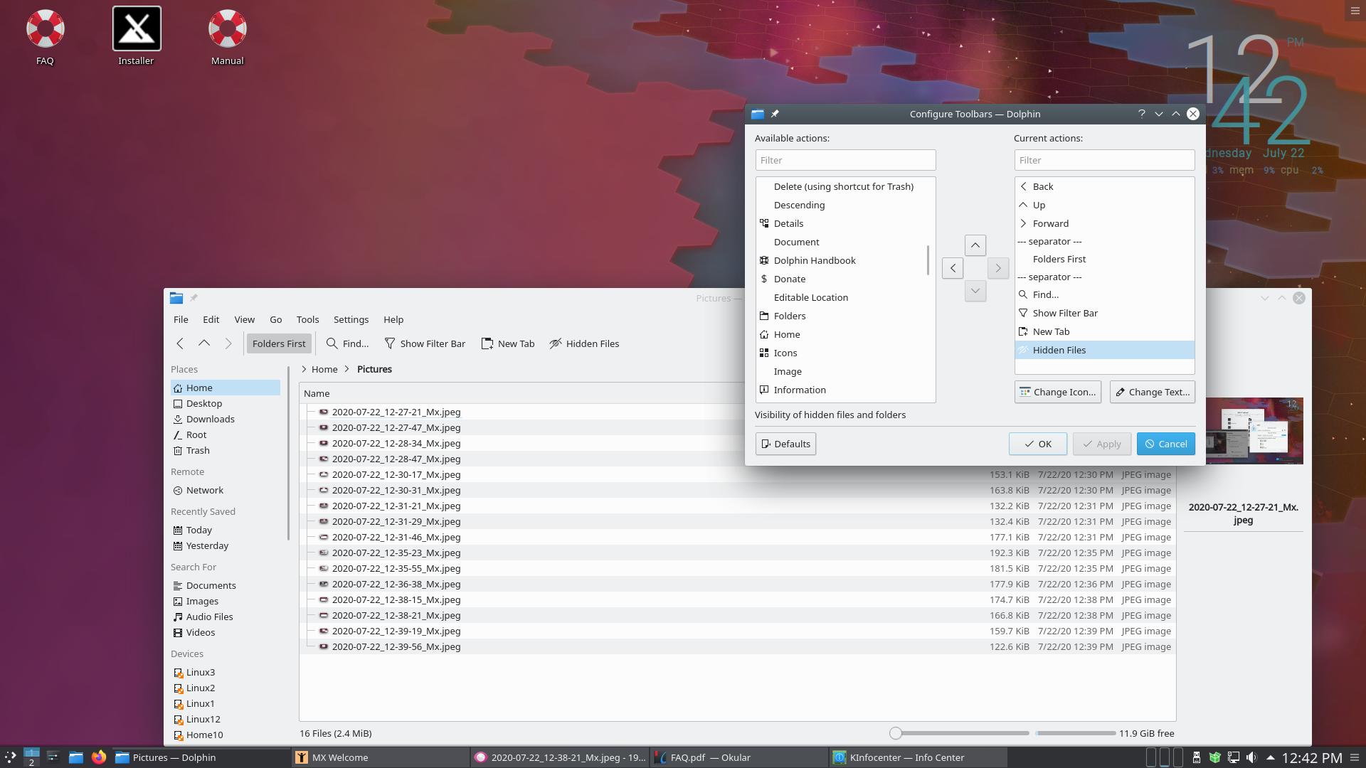

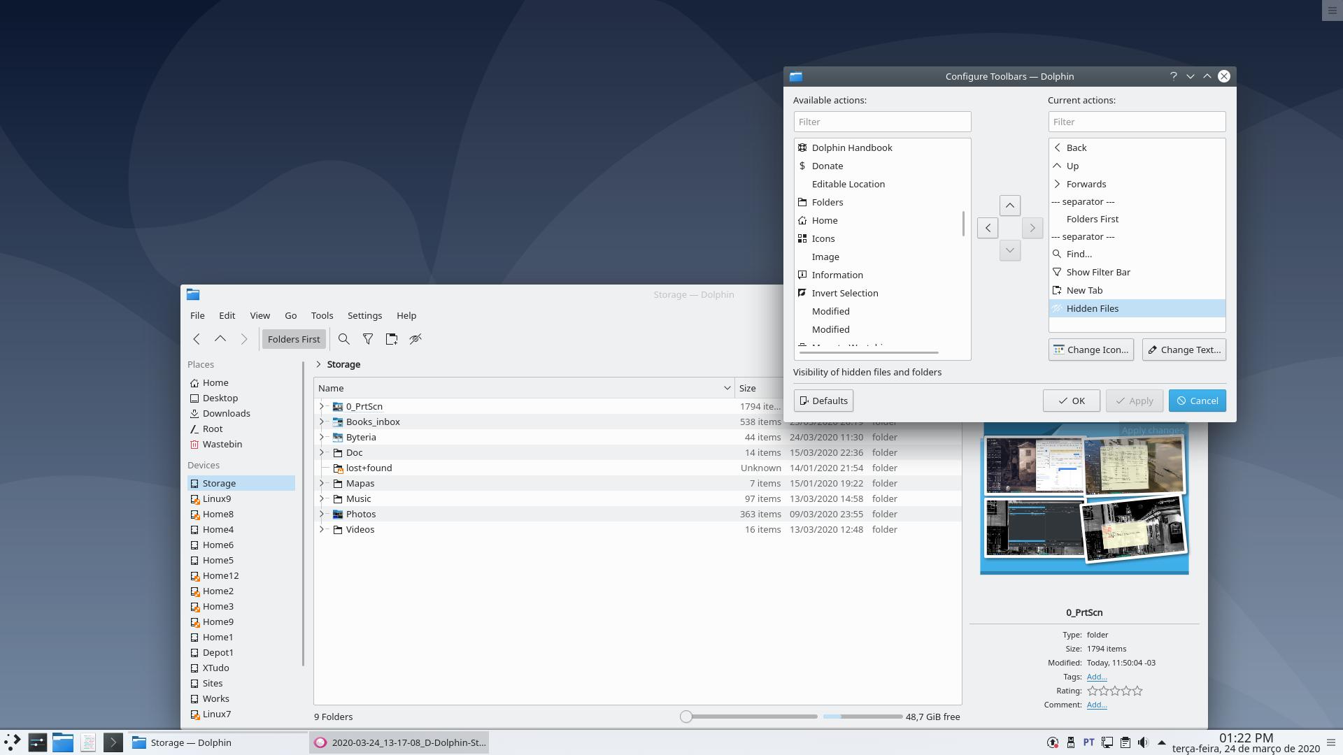

Edito a barra de Ferramentas, para exibir as que costumo usar:
  • Back
  • Up
  • Forwards
  • Folders first (on / off)
  • Find (CTRL+F)
  • Show Filter Bar (CTRL+I)
  • Hidden Files (on / off)
Configuro a barra de Ferramentas para exibir “Só Ícone” (sem texto) – pois a essa altura da vida já sei o que significam:

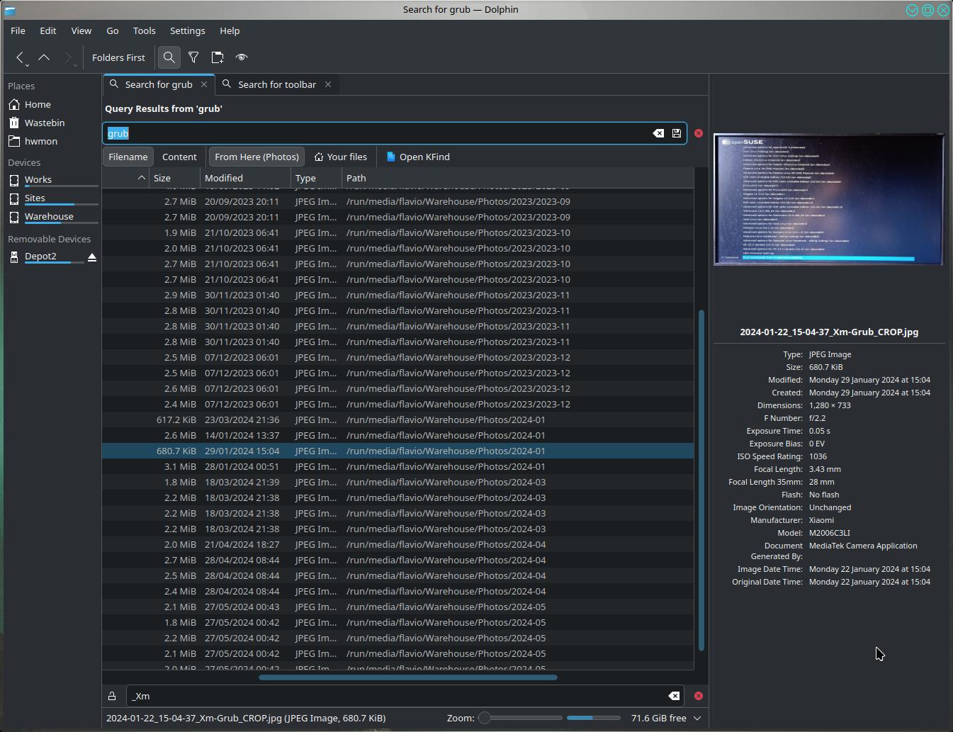

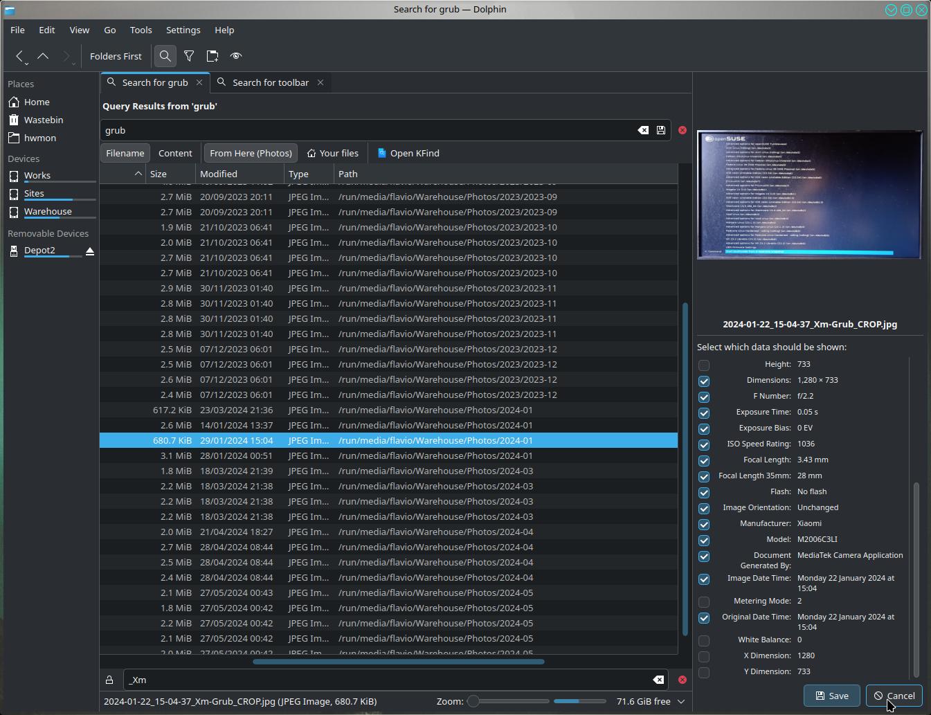

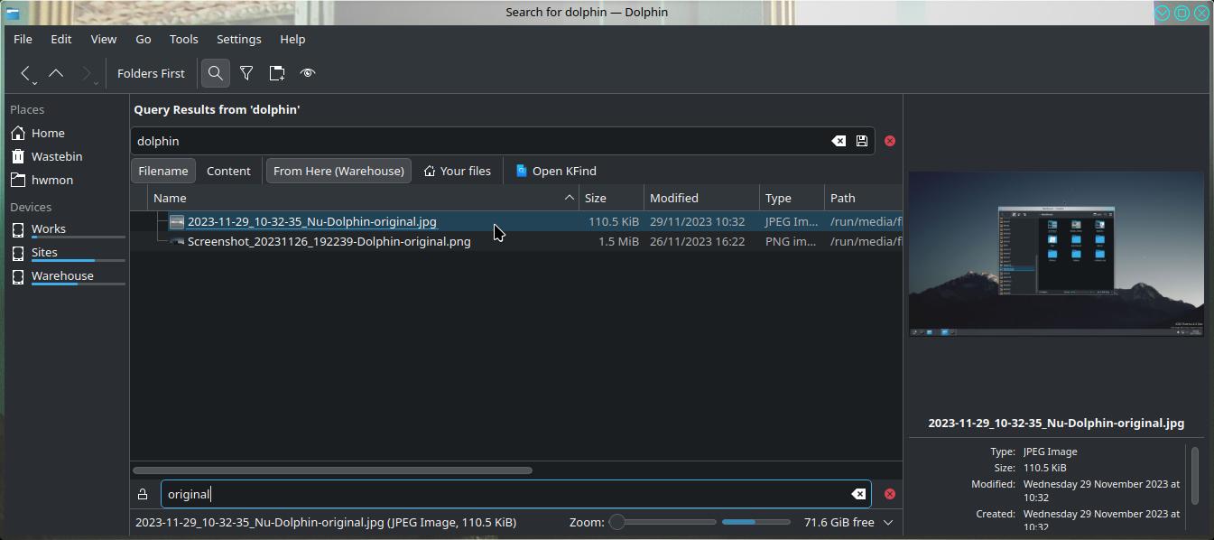

Nas buscas, o Dolphin “lembra” que configurei essa “pasta” para exibir também uma coluna “Path” – útil para classificar rapidamente os resultados pela localização na “árvore de arquivos”:
No painel Informações (F11), configuro para exibir só os itens que têm utilidade para mim. – Nada de Tags, Ratings, Comments, que não uso (e que desabilito no Plasma Search).
As fotos, por exemplo, têm toneladas de informações Exif – a maioria das quais, eu não utilizo no dia-a-dia:

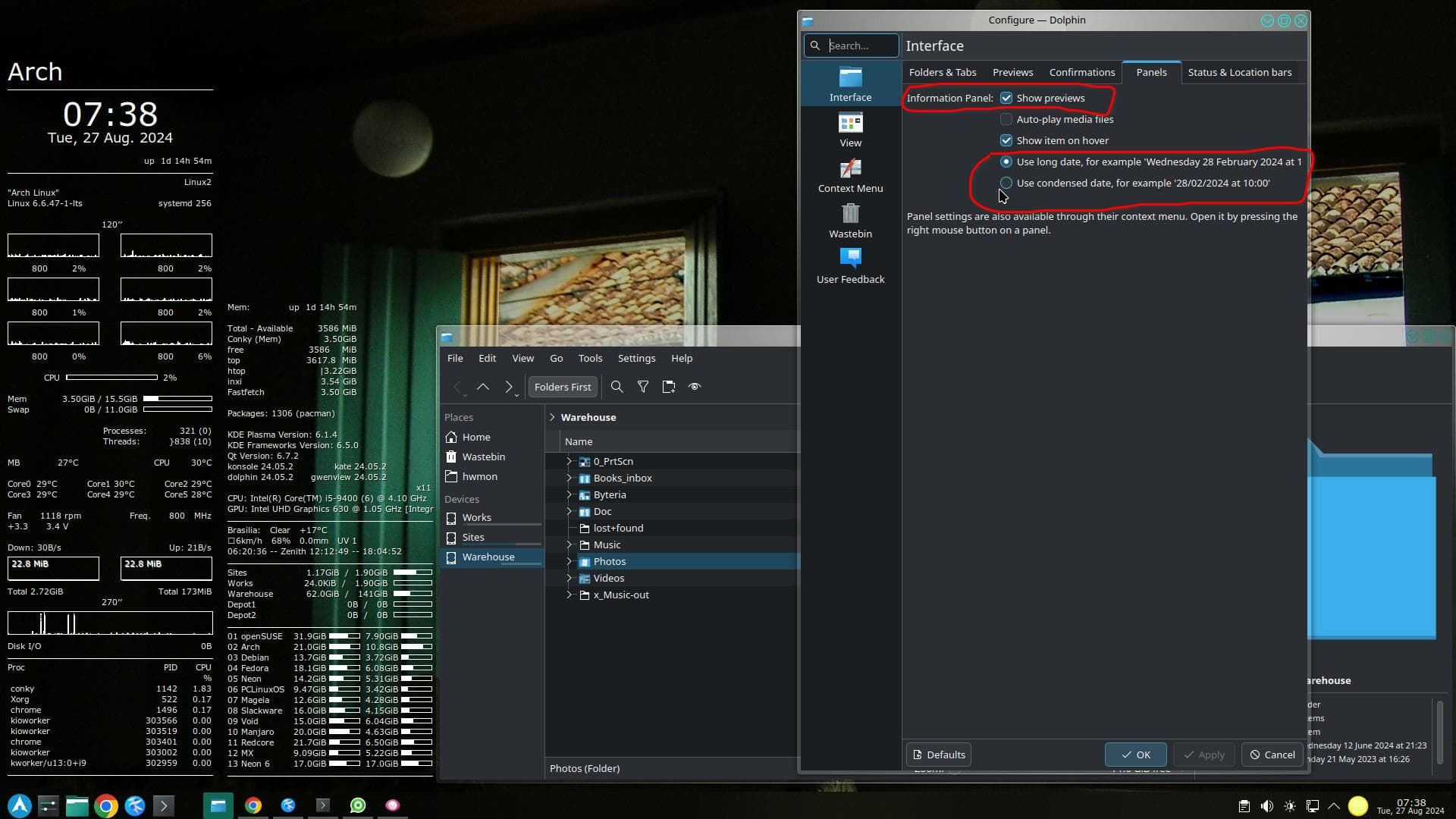

Configurei o Painel para exibir Previews; – exibir os itens ao passar o ponteiro do Mouse por cima deles; – e exibir as datas em formato longo (inclusive dias da semana):

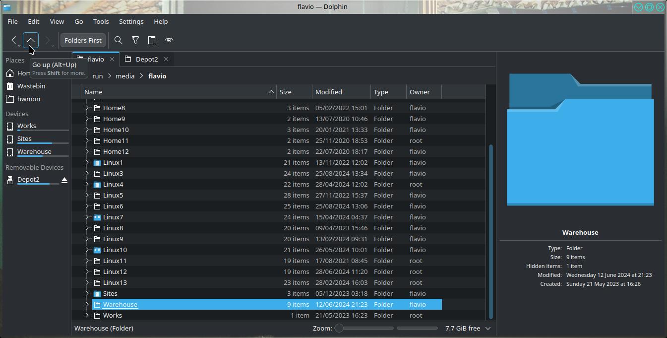

Para acessar qualquer outra partição, basta clicar em Up:

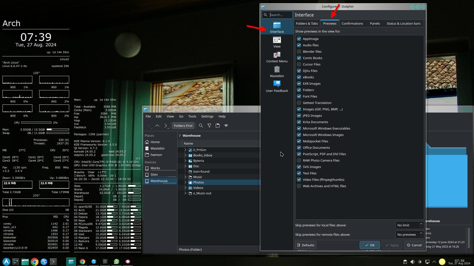

As “habildades” de Preview dependem de instalar alguns pacotes – porém a lista desses pacotes tem mudado ao longo dos anos. – Lembrar de habilitar as pré-visualizações:

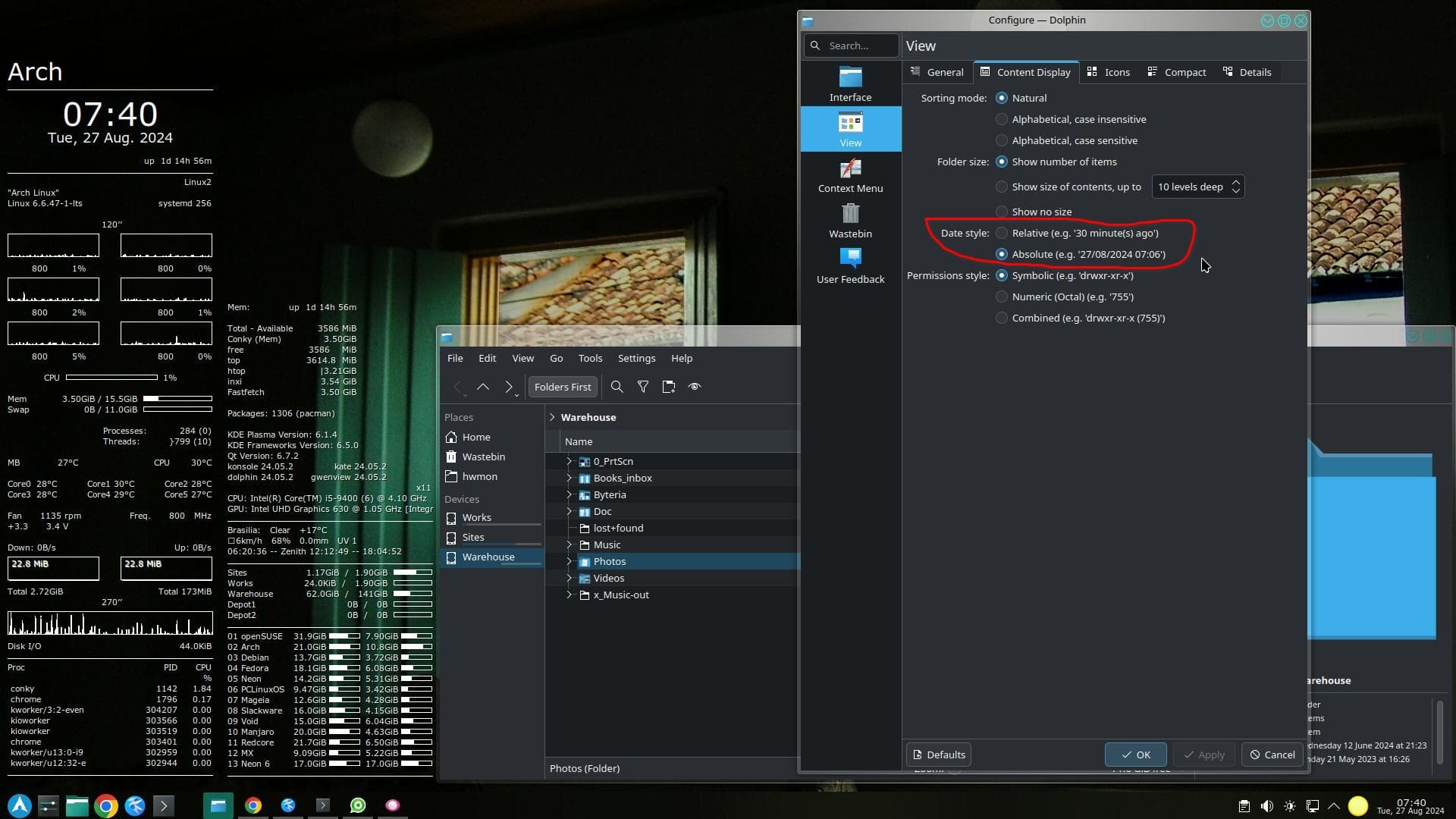

Na visualização em Lista Detalhada, não vejo utilidade em mostrar horas e datas em formato “relativo” – “Na última quarta-feira de cinzas”, “Há meia hora”, “Agora”, “Agorinha” etc. – Configuro o formato de data “absoluto”:
Hoje, a alternativa de restaurar pastas, abas, janelas usadas na vez anterior aparece no mesmo local onde se pode escolher a “página inicial”:

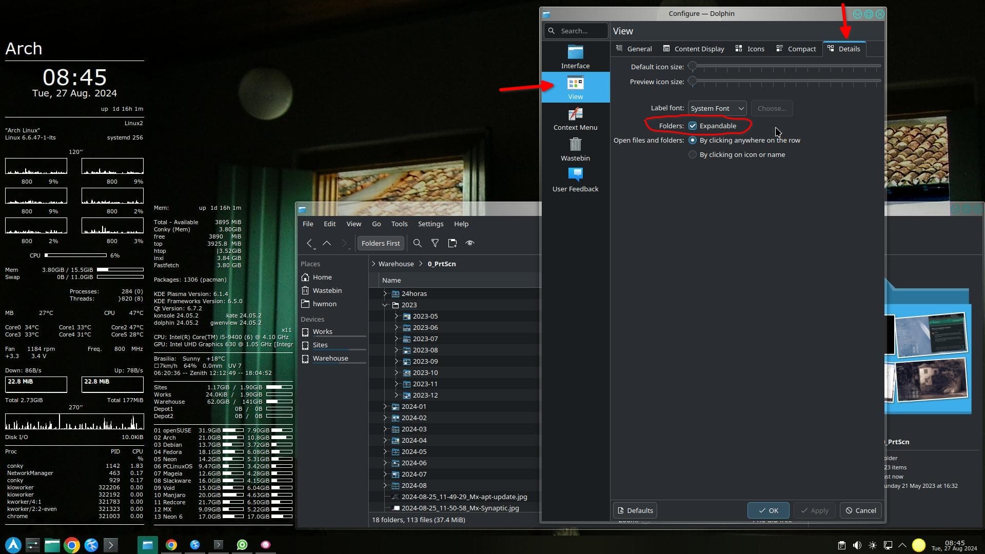

Há uma opção de tornar as Pastas “expansíveis”:

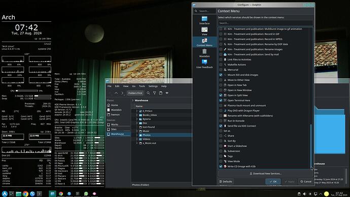

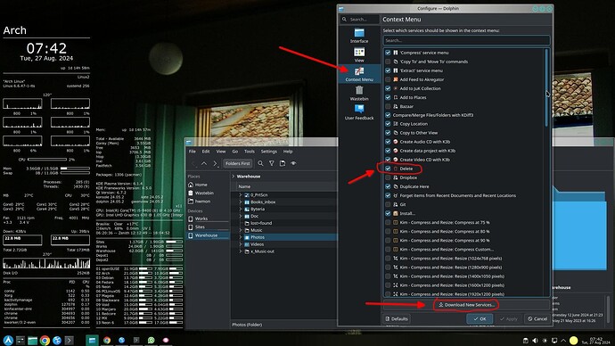

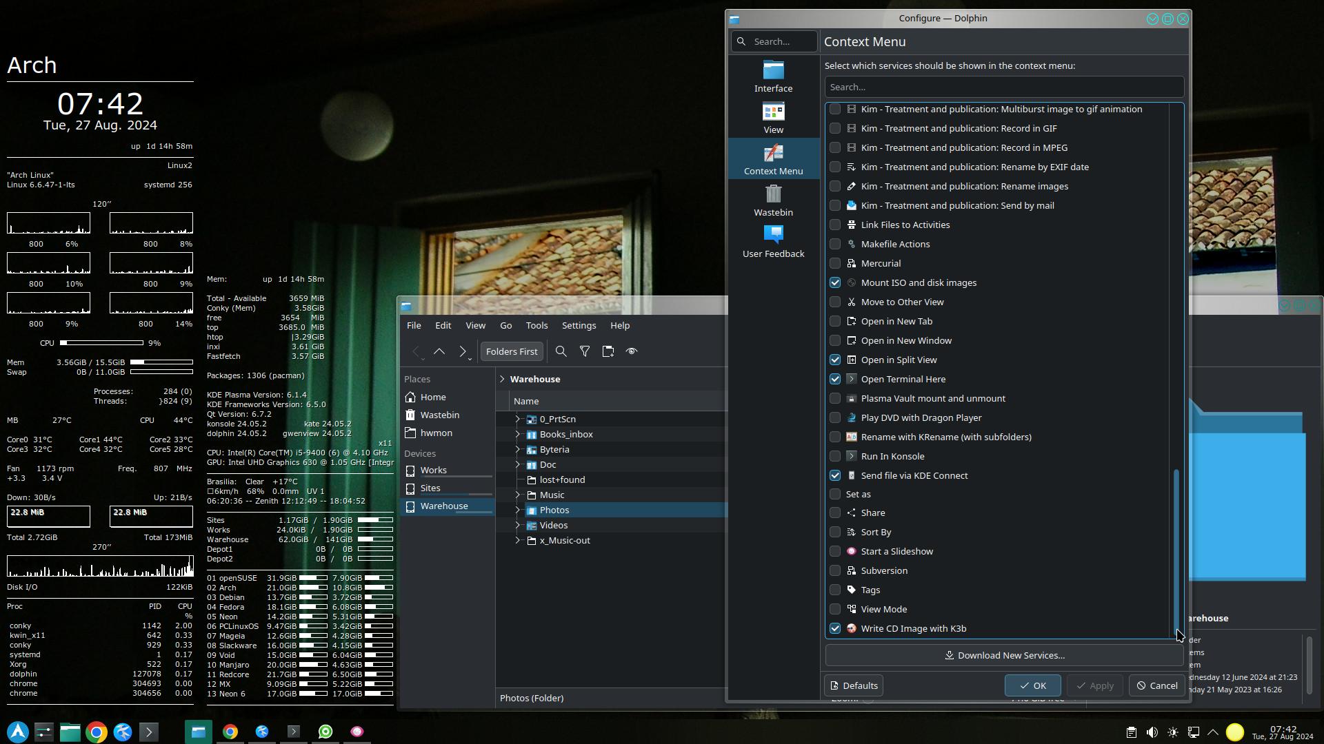

Há inúmeras habilidades que podem ser habilitadas / desabilitadas em Menu de Contexto.
Eu sempre habilito “Delete” (Shift+DEL) – muito útil para arquivos enormes, como ISOs, filmes de 2 horas etc., que não caberiam na Lixeira. – Exige atenção, por isso deixo configurado um Aviso, que pede confirmação:
A instalação do ImageMagick permitia incluir inúmeras ações de converter imagens, transformar cores em Sépia etc. – Isso podia depender de mais algum pacote, mas também se podia baixar novos “Serviços” diretamente pelo Dolphin. – Isso está meio deprecado, no Plasma 6 / Qt6, pelo menos por enquanto.

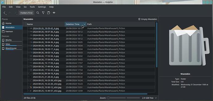

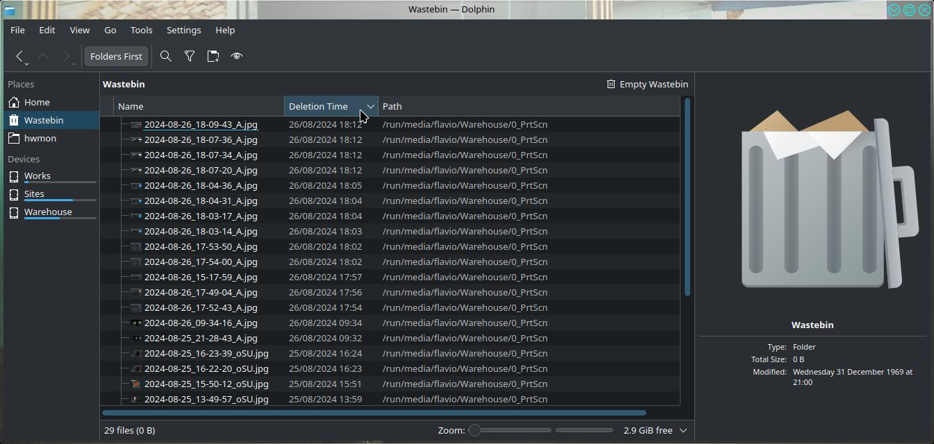

Na pasta Lixeira, configurei para exibir só a Data da deletação e o Caminho (PATH) original de cada item:

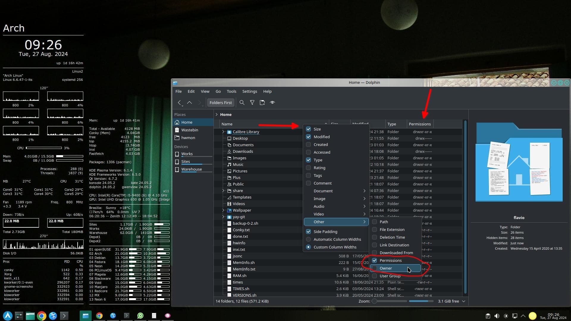

Em algumas situações, pode ser útil exibir também uma coluna com as Permissões e / ou o Proprietário de cada arquivo. – Basta right-click no título de alguma coluna, para abrir essas opções:

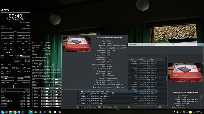

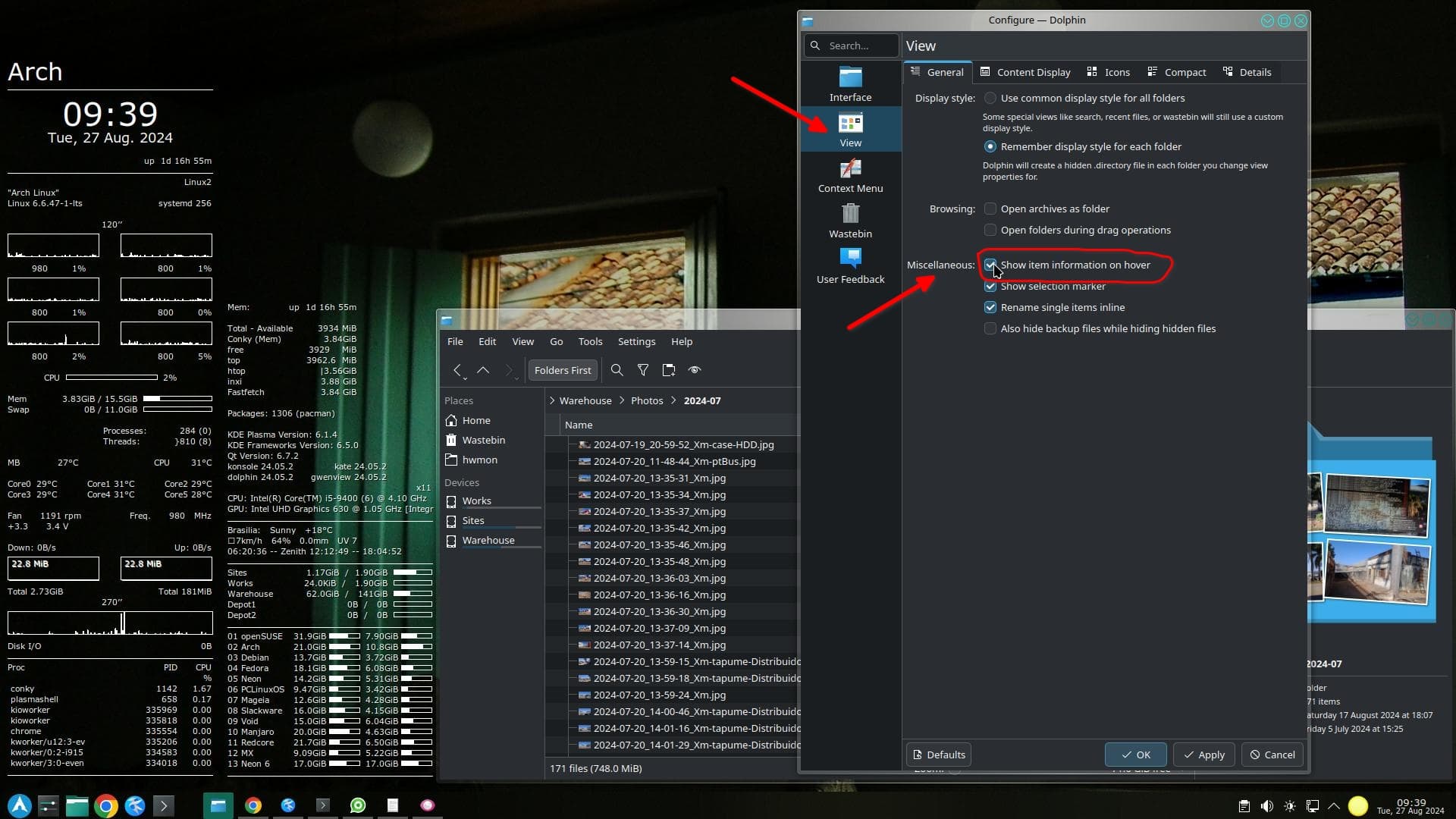

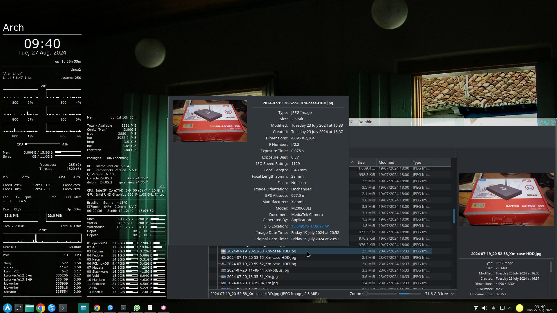

Existe um recurso que é muito chato, mas pode ser útil em algumas situações específicas: – Um pop-up com os dados de cada arquivo, ao passar com o ponteiro do Mouse por cima:
Isso pode ser útil para examinar os dados Exif de fotos. – Só descobri, porque o Mint KDE veio com isso habilitado, uns 7 anos atrás. – Não recomend no dia-a-dia, porque acaba torrando a paciência:
