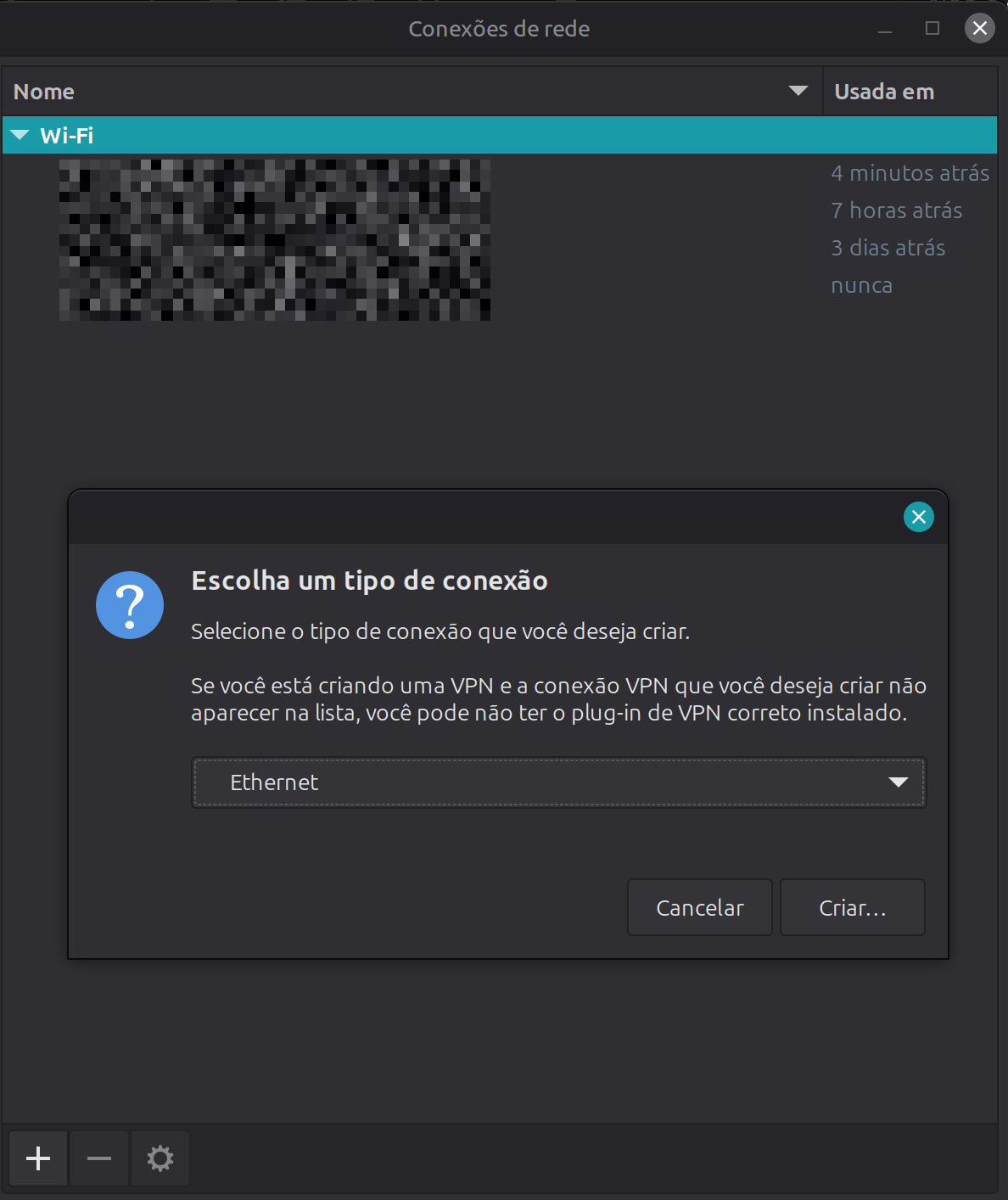

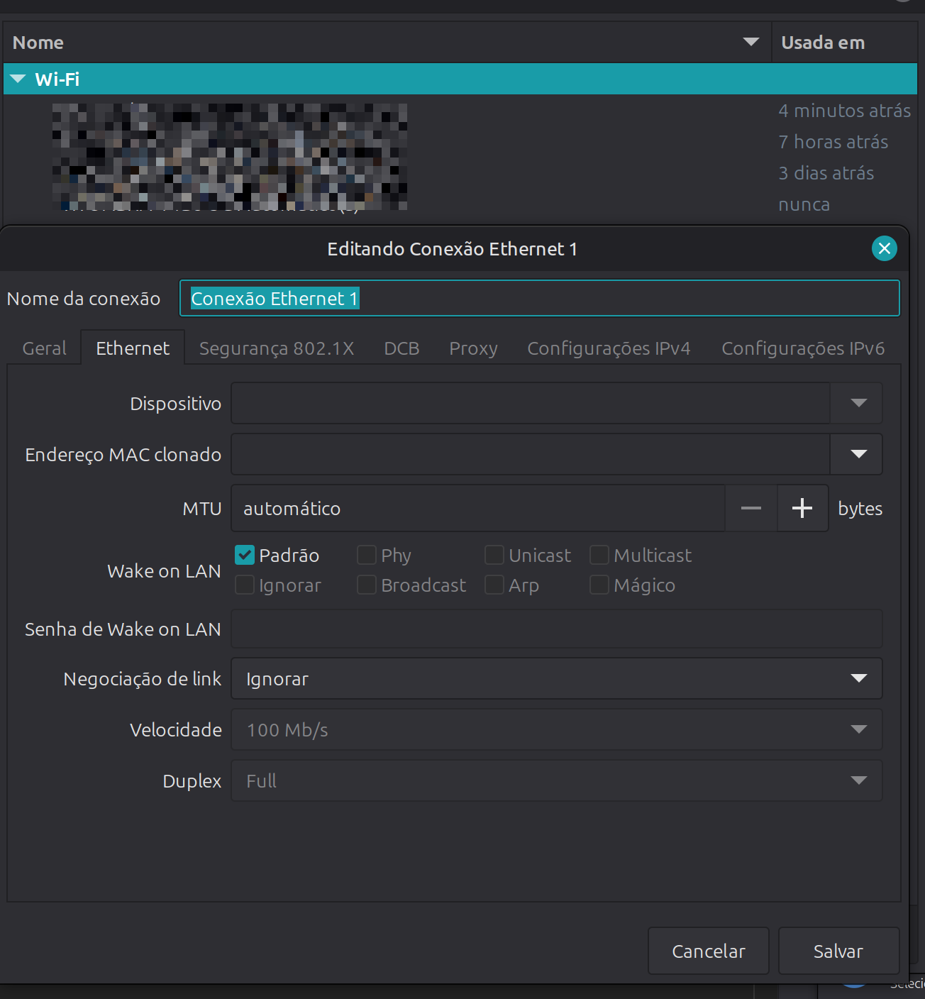

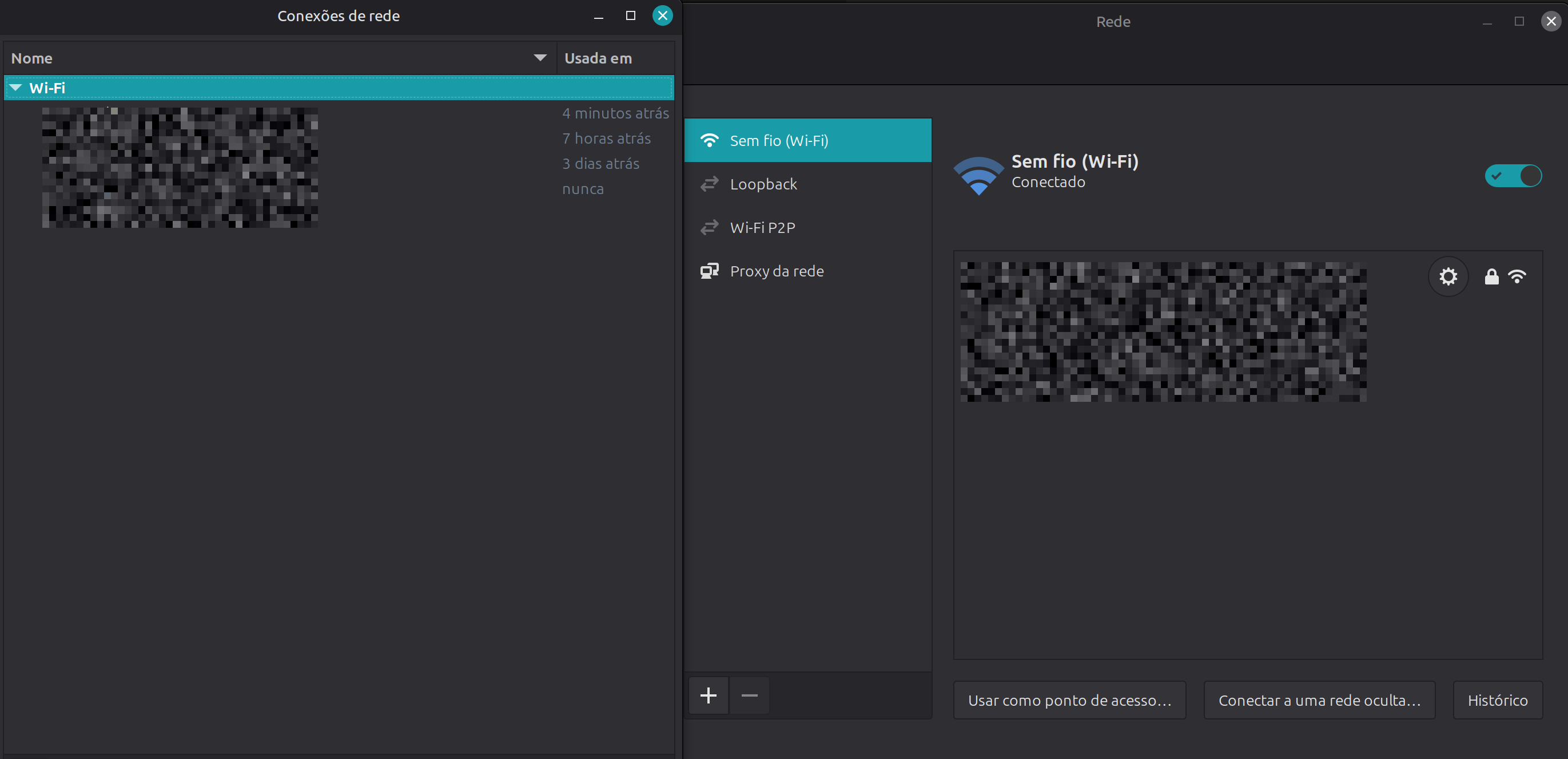

Não é o cabo, é como se não tivesse Ethernet mesmo, não aparece nada; Cabo desconectado ou qualquer coisa, nem nas configuraçoes de conexão aparece nada de Ethernet.
só aparece como se for para criar uma mas não sei como funciona.
