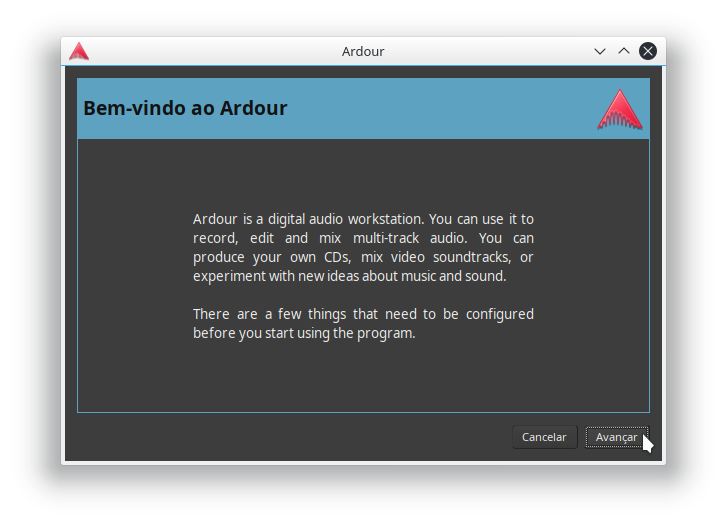

Abra o Ardour, ao executá-lo pela primeira vez aparecerão as seguintes janelas:
Na primeira janela apenas clique “Avançar”, na segunda janela selecione a pasta em que o Ardour irá salvar os seus projetos e avance. Em seguida clique em “Scan for Plugins”, aguarde e clique em “Aplicar”.
