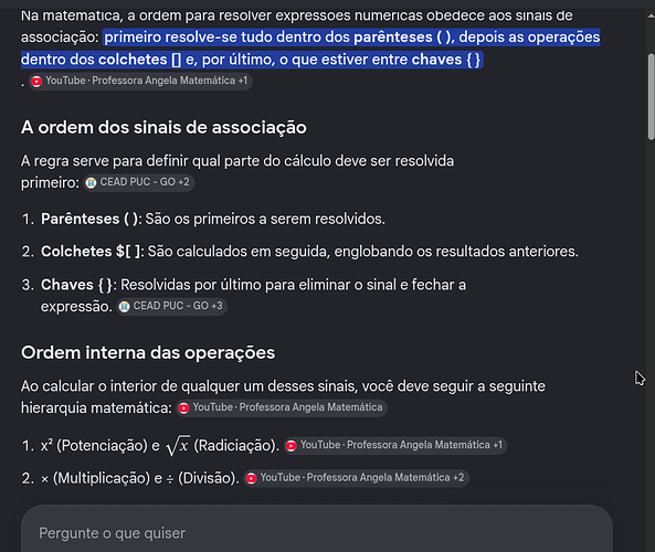

Antigamente, na Matemática, era lógica simbólica. – Agora, talvez faça parte da “lógica de programação”.
Se você abre um parêntesis no começo, tem de fechar o parêntesis no final.
Se bota um colchete dentro do parêntesis tem de fechar o colchete antes de fechar o parêntesis.
Mas os detalhes de cada linguagem – só perguntando aos especialistas de cada linguagem.
