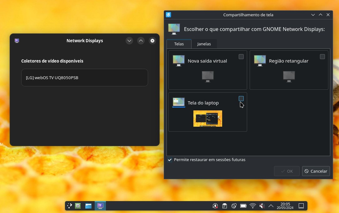

Boa noite! Nativo do KDE eu não conheço, mas uso aqui o GNOME Network Displays.
Deve ser o mesmo app que você usa nativamente no Gnome.
O comando para instalar via flatpak é: flatpak install org.gnome.NetworkDisplays
Para utilizar, depois de instalado, é só procurar por Gnome no menu do KDE, vai aparecer o app “Gnome Tela via Rede”. O restante é bem intuitivo.

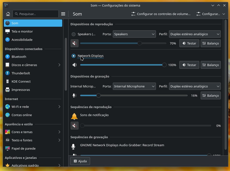

Para sair o som na TV você precisa trocar a saída padrão no painel de configurações do sistema.

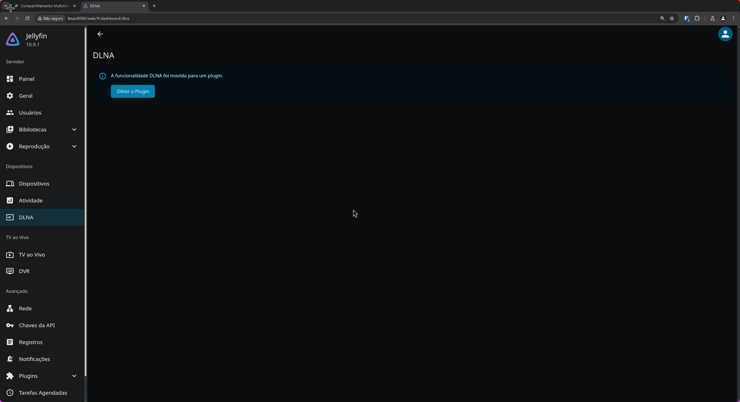

Em síntese é o seguinte: você hospeda na sua máquina o servidor local do Jellyfin e consegue acessar ele tanto via web (localhost:xxxx) quando pelo aplicativo cliente (no Smartphone ou na televisão, por exemplo).
Entendo sua perspectiva sobre o DLNA e a praticidade de usar o software nativo da TV. O Jellyfin possui outras funcionalidades e eu particularmente acho o DLNA com encaminhamento de UPnP muito temeroso no quesito segurança e prefiro me afastar dos dois, se possível.

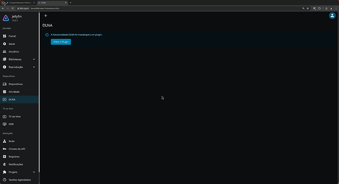

Todavia, o Jellyfin tem essa funcionalidade atrelada a um plugin, dentro do próprio painel do software:
Mas, como disse acima em resposta ao kevinlucas, existem mil maneira de se quebrar uma parede, espero que encontre uma que não te dê dor de cabeça.
