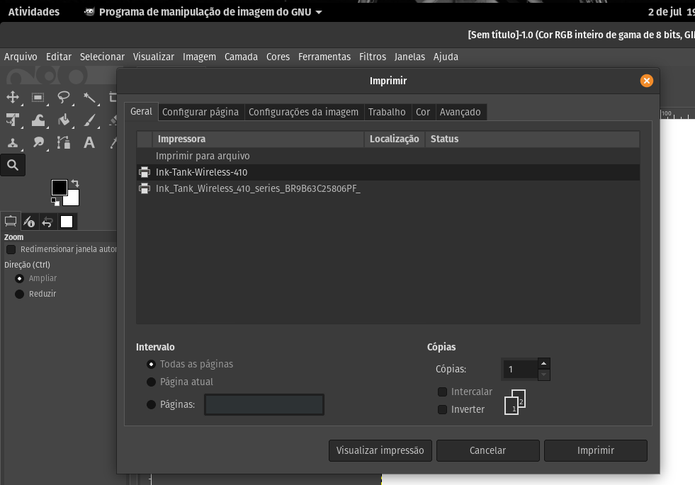

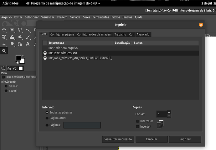

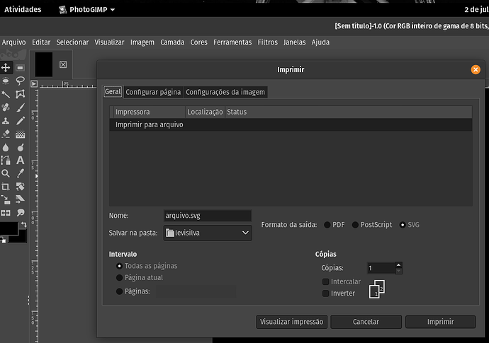

2 - Pela familiaridade que tenho com o conteúdo do DIO eu tentei utilizar o Photogimp para trabalhar com algumas imagens em JPEG ou PNG e imprimir em papel fotográfico. Mas não sei o motivo mas a minha impressora não consegui encontrar a minha impressora no menu IMPRIMIR mas no GIMP normal sim. Olhem os prints:
e no gimp e outros programas ela é reconhecida 100%
Alguém pode me ajudar nesse problema, pq dependendo eu nem utilizaria o PHOTOGIMP mas eu me identifico com os tutoriais do DIO sobre ele e no GIMP seria menos interessante pra mim.

Está parecendo que os PhotoGimp foi instalado via snap e que, por sua vez, está sem permissão para ter acesso a sua impressora.

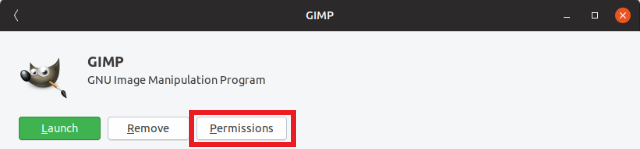

Vou te mostrar como consultar graficamente. Acesse a sua loja de aplicativos, pesquise pelo app desejado e vá em permissões, conforme print abaixo:
Marque a opção correspondente a imprimir documentos:
Acredito que isso já resolverá sua questão da impressora não aparecer em determinados apps.
