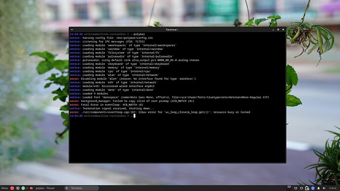

Instalei a polybar para tentar simular e realmente não consegui colocar para iniciar (por enquanto):
Acabei instalando o i3wm e por ele foi:
Mas acredito que não seja a intenção. Depois vou tentar executar de dentro do xfce.
Olhando a saída do erro, acabei encontrando isso aqui no r/xfce no Reddit: Aparentemente, a Polybar não roda se o xfdesktop estiver em execução.
Talvez, matar esse processo faça a Polybar rodar.
sudo killall -HUP xfdesktop

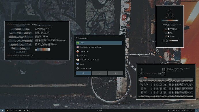

Assim até funciona, meio desalinhado em em a base para ter papel de parede:

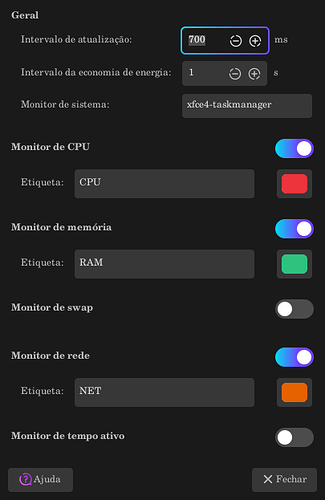

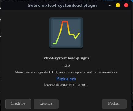

Eu achei alguns programinhas similares aos seus que foi o Conky, Vitals e o SystemLoad
Captura de tela_2025-06-17_21-15-55
Esse último ficou ótimo, eu tive que baixar a versão .deb pois o peppermint não funciona o comando: ./configure make install kkk
