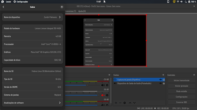

OBS já faz gravação de tela no wayland a um bom tempo tente executar obs -platform wayland se não funcionar, verifique se o pacote xdg-desktop-portal-gnome está instalado (esse é o nome do pacote no fedora, não sei precisar se no Pop é o mesmo nome) e talvez seja necessário você alterar o arquivo .desktop e adicionar essa linha.
Exec=obs -platform wayland
o mome do arquivo desktop do OBS é com.obsproject.Studio.desktop localizado em /usr/share/applications se possível faça uma cópia em .local/share/aplications e altere, pois em caso de atualização o arquivo será reescrito, outra opção é utilizar a versão flatpak.
Aqui o obs sendo executado no wayland.

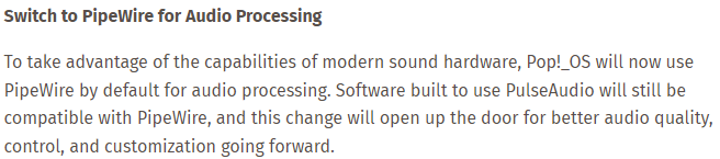

PS: teria que verificar se o Pop está utilizando pipewire ao invés do pulseaudio, se não estiver creio que você vai ter que utilizar a versão flatpak.

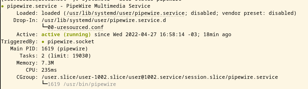

o OBS funciona no Wayland sem o pipewire-pulse (pipewire controlando audio) mas precisa do pacote pipewire (que controla o video) + pacotes xdg-desktop-portal… (portais vem por padrão em todas as distros) pois o plugin usa o pipewire+portais diretamente para funcionar no Wayland.
