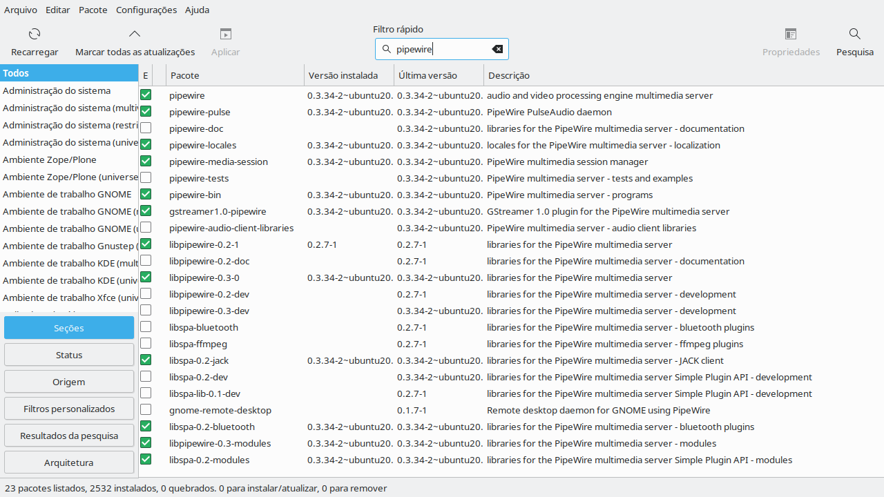

Pessoal deu certo! Está compartilhando, inclusive com o áudio!
Só precisei fazer a instalação do pipewire mais recente pois a versão padrão do repositório do Ubuntu é anterior à que esse flatpack precisa.

Então eu adicionei o ppa da versão mais recente, fiz assim:
sudo add-apt-repository ppa:pipewire-debian/pipewire-upstream
Depois dei sudo apt update e sudo apt-get install pipewire
Também instalei esses pacotes sugeridos: gstreamer1.0-pipewire libspa-0.2-bluetooth libspa-0.2-jack
Agora no synaptic aparece assim. Está funcionando.
